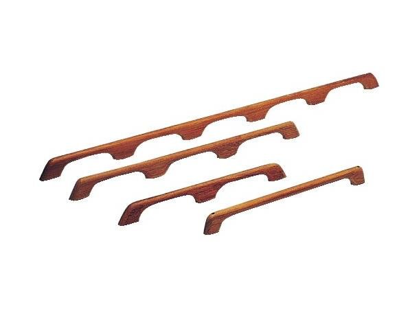

selhund Startet 7.April.2019 Link til dette innlegget Startet 7.April.2019 I forsøk på å tette lekkasjer fra dekk og rufftak. Har jeg ment å demontere teaktres håndrekke og ha Butyl tape på, før de skrues på att. Men hvilken type tetningsmasse er å anbefale ? På håndrekkene nu - før demontering - er skruehullerne fylt med noe ser det ut som rød hard kitt. Ser det er andre, her, som har utført samme arbeidet. Men uten jeg har fått med meg, hva som holder i lengden. Sitér dette innlegget Link to post
