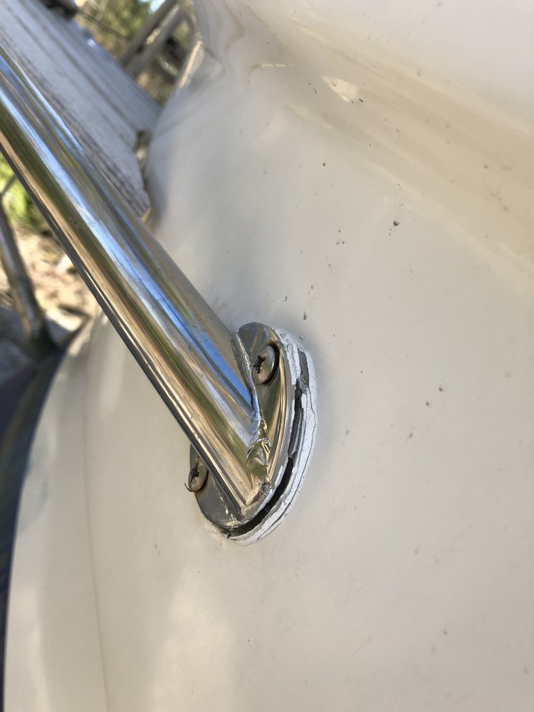

Løst feste på badeplattformen
MR Swe
Etter hukommelsen...... sjekk om dette festet kommer i sittekassa / Kabelgaten i ac. Litt avhengig av modell så er det på enkelte 950 ikke mulig med gjennomgående. Da er det nestbeste å skru ut skruene...... bøye benet så du får renset og vasket bak flens. Gå opp en størrelse på skruene..... mye lim og skru til. Lurt å bore før nye skruer. Ikke for dypt da styreslanger ligger rett på innsiden. For skrue 5,5 er bor 4,3 å annbefale.
