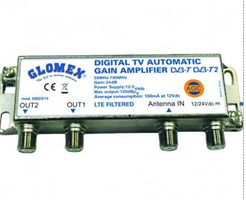

Roger jo Svart 14.April.2019 Link til dette innlegget Svart 14.April.2019 Har testet mye RÆL siden 82 det som funker er Glomex antennen og med denne forsterkeren. I båt må en ha rundtvirkende TV-antenne. Sitér dette innlegget Kokekyndig maskinist kjent på kysten. Link to post
Lars H. Svart 14.April.2019 Link til dette innlegget Svart 14.April.2019 Den forsterkeren er automatisk og justerer forsterkningen etter behov. Vanligvis er jeg imot slik automatikk og foretrekker en "knott" jeg kan skru på selv. Men her har faktisk Glomex fått det til, i motsetning til de tidligere forsterkerne med manuell justering som de har levert. Når det gjelder selve antennen, er det en viktig regel som gjelder (den viktigste): Få antennen høyest mulig opp og unngå hindringer for hva den "ser" av signaler. Sitér dette innlegget Lars H. Helgesen, "Kapteinen" på Trudelutt (Saga27) med hjemmehavn i Son, Oslofjorden Nettsteder jeg drifter: trudelutt.com oljepionerene.no Skipshunden vår Som Paschuan i Soten sa på 1920-tallet: Ja, inte är jag mätt, men törstig är jag. Link to post

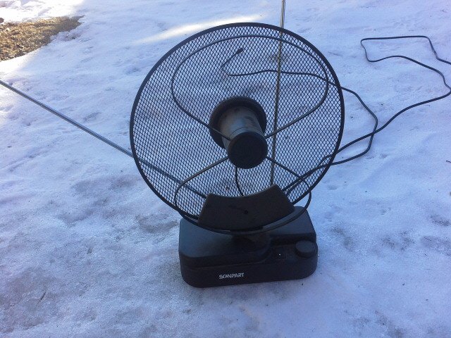

selhund Svart 22.Mai.2019 Emnestarter Link til dette innlegget Svart 22.Mai.2019 Da får jeg vel også komme med en slutt på mine "bestrebelser". Jeg fikk tak i en gammel sputnik sak Den kan vist fungere både med 230V eller 12V Fikk prøvd den i havn med 230V. Men som det fremgår av andre bilde, har jeg hos den lokale elektro-smed kjøpt en ledning med passende plugg, men ennu ikke montert sigarettplugg i den andre ende. Den første kvelden fikk jeg etter mye strev og millimeter dreining, fikk jeg frem et godt bilde. Men etter 15 til 30 sek. var bildet håpløst att. Og sådan gikk en time og jeg ble lei. Det høre kanskje med til historien og resultatet at ledninger mellom tven og antennen var så stutte, at disse nesten stod opp i hverandre. Neste dag kjøpte jeg 5 m. antenne-forlenger ledning og prøvde på nytt. Og denne gang var tvbildet også glimrende (og stabilt) og millimeter fininnstilling unødvendig. Antennen og tven stod nu et par meter fra hverandre. Så bort set fra at prøven ennu bare er utført i én havn, ente denne historie i fryd og gammen. Takk for råd og andres erfaringer P.S. Tror sputningen, i sin tid ble solgt i COOP/Domus forretninger ? Sitér dette innlegget Link to post
