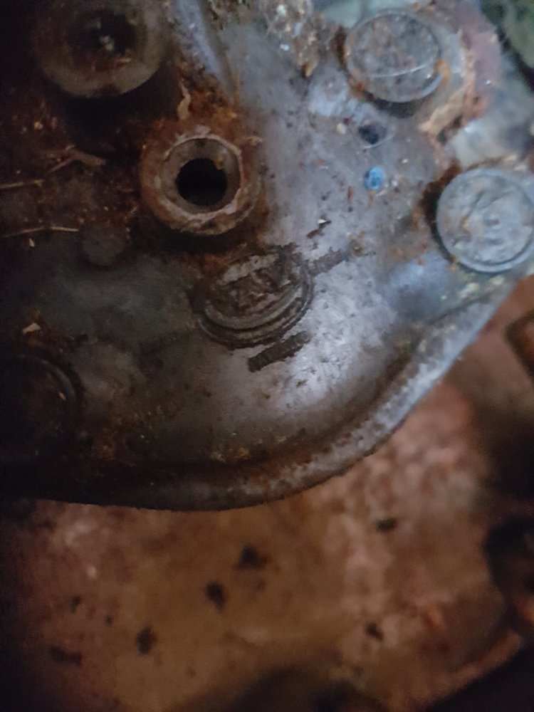

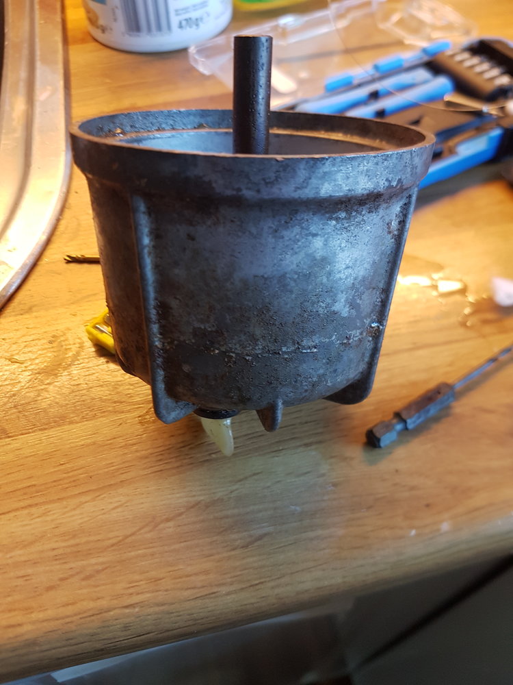

Jomes Startet 9.April.2019 Link til dette innlegget Startet 9.April.2019 (redigert) Hei. Kjøpte båten ifjor med denne motoren. Titter og skal bytte dieselfilter og evnt forfilter. Dieselfilter er greit. Så åpner jeg huset for forfilter, det filteret som sitter rett ved tanken. Avbildet i innlegg. Regner med dette vannskiller / forfilter, men når jeg åpner huset er det ingen filter i. Skal det ikke være det?? På tidligere båter har huset vært av glass men ikke dette. Det nr som står nede i skålen er det det filteret jeg skal ha? Redigert 9.April.2019 av Jomes (see edit history) Sitér dette innlegget "Lykken med båt er omvendt proporsjonal med størrelsen". Link to post

Bestefar Svart 9.April.2019 Link til dette innlegget Svart 9.April.2019 Dette er kun vannutskiller. CAV design. Det ser ut som filterhodet har sett sine beste dager. Følg anbefalingen til Ove T. CAV vannutskiller med filter Sitér dette innlegget Link to post
index Svart 10.April.2019 Link til dette innlegget Svart 10.April.2019 Fungerer OK som ren vannutskiller. Men det så litt slitent ut da. Sitér dette innlegget "First they ignore you, then they ridicule you, then they fight you, then you win." - Mahatma Gandhi Link to post
Hulda Svart 10.April.2019 Link til dette innlegget Svart 10.April.2019 Litt slitent??? Tidens tann har tatt kremen av den greia der. Moden for komplett utskifting. Sitér dette innlegget Link to post
