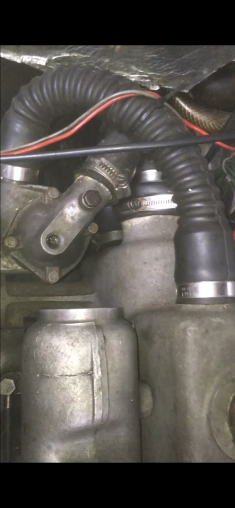

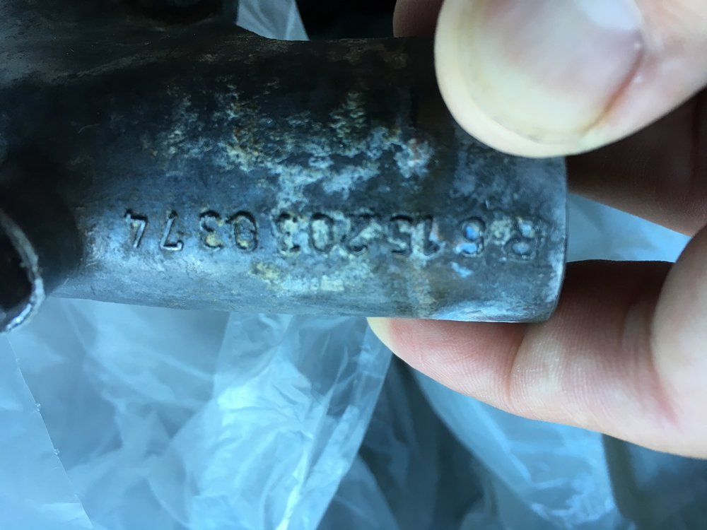

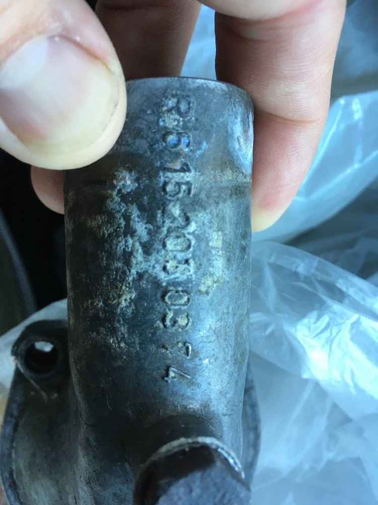

Jeg har en marinisert Mercedes motor i snekka mi. Jeg har hatt litt problemer med kjøling, og har resonnert meg frem til at det «må» være pga luft i kjølesløyfa (ferskvannsiden). Det er et hakk i tetteflaten mot O-ringen på lokket til termostathuset. Jeg tror det må være synderen.
Problemet er at dette lokket produseres ikke lenger av Mercedes, så jeg får ikke bestilt nytt fra Bertel O Steen.
Er det noen her som vet om et sted eller annet nettforum jeg kan få tak i pent brukte deler til Mercedesmotorer?
Bilde av lokket, både montert og med delenummer følger under;

OM616 er jo den gode gamle 240D-motoren som er produsert i milliontall, burde finnes termostathus av disse tilgjengelig, ut fra partnummeret går delen også på OM615 (200/220) og da sannsynligvis også OM617 (300)..

Hvis jeg har skjønt deg rett så mener du at kjølevannkretsen drar inn luft via utett thermostathus?
I såfal har jeg ikke mye tro på teorien fordi trykket er så høyt at kjølevæsken hadde blitt presset ut isteden for at luft suges inn.
Hvis du vil fikse hakket så fungerer 2 komponet kjemisk metal utmerket til slike reprasjoner

Det lekker ikke frostvæske fra motoren, men jeg må av og til bruke lufteskruen på termostatlokket for å få ut luften. Da holder temperaturen seg bra en stund.
Det er godt poeng at vann ville lekket ut, dersom lokket ikke er tett, ikke luft inn. Men jeg har tenkt at det lekker luft inn her når motoren har stått stille en uke eller to.
Har dere tips til andre steder hvor luften typisk kan lekke inn?
Jeg tok to runder med Systemrens i fjor; tok ut rør-innsatsen og vasket denne gullende ren. Etter systemrens, så kjørte jeg motoren med hageslangen koblet rett på kjølesløyfen, og kjørte returen i en bøtte, helt til jeg så det kom helt rent vann ut. Så tømte jeg ut alt vannet, og så fylte jeg på 50/50 frostvæske/vann. Jeg luftet på termostathuslokket og etterfylte helt til jeg fikk riktig nivå i ekspansjonstanken.
Jeg kjøpte også helt ny Jabsco impellerpumpe, så den er også tipp-topp.
Jeg har dobbelt sjøvannsinntak, har helt rent sjøvannsfilter. Alle sjøvannsslangene er byttet. Silene på skroggjennomføringene var helt rene da jeg tok opp båten i høst. Ventilene virker, og jeg kan se gjennom de åpne kuleventilene, når jeg kobler fra slangen og titter inn.
Det eneste jeg ikke har dobbeltsjekket er oljekjøleren, som er montert på sugesiden av impellerpumpen.
Har du bowman-kjøler? Vet ikke om mine erfaringer er overførbare, men jeg hadde trøbbel med kjøling på min 36hk BMC med bowman-kjøler, inntil jeg modifiserte en slange på sjøvannskretsen mellom kjøleren til innløp på eksos-slangen. Bowmankjøleren er jo bygget omkring manifolden på motoren, med en varmeveksler, og har en vinkel ned mot akter, hvor sjøvannet ledes over i eksosslangen. Jeg fikk litt høy temp ved turtall over 2000 rpm. Men så laget jeg en lengre slange mellom utløp av varmeveksleren og innløp til eksosslangen, der slangen ble anlagt noe høyere enn det høyeste punktet på bowman-kjøleren, for å sikre at sjøvanns-delen av varmeveksleren alltid skal være full av vann. Dette gjorde vesentlig forskjell for min del.
Artig forslag, @Grimme Elling; Ja; det er Bowman, og det er jo lett å gjøre et forsøk med vannlås her; det skal jeg prøve:) Jeg kjenner jeg er litt skeptisk, siden sjøvannet går inni de små rørene, men det er virkelig verdt å prøve, for da er jo alltid smårørene fulle av sjøvann. Bakdelen blir jo da at smårørene aldri dreneres, men det er jo kanskje ikke et problem...?!
