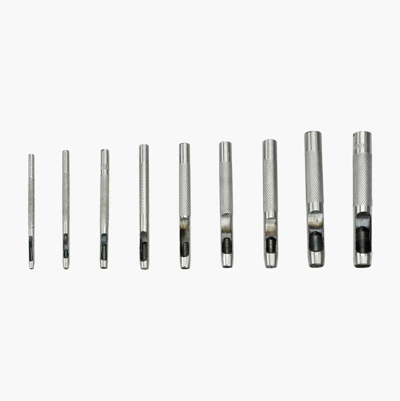

Familiesnekke Svart 12.April.2019 Emnestarter Link til dette innlegget Svart 12.April.2019 Hei, jeg var en tur innom Biltema i dag, og da så jeg at de selger «gummiduk» i forskjellige tykkelser; 1, 2, 6mm, og areal. BT artikkel nr: 60-240/1/2/3. Er det noen her som har forsøkt å «stanse» ut pakninger av slike «ark» selv? Jeg innbiller meg at 6mm -duken bør kunne fungere til nevnte vannkran. Kan en slik pakning brukes til drikkevann? Hva er i så fall «riktig verktøy» for en slik «stanse-jobb»? Sitér dette innlegget Link to post

Roger jo Svart 12.April.2019 Link til dette innlegget Svart 12.April.2019 (redigert) Familiesnekke skrev for 2 timer siden: Hei, jeg var en tur innom Biltema i dag, og da så jeg at de selger «gummiduk» i forskjellige tykkelser; 1, 2, 6mm, og areal. Er det noen her som har forsøkt å «stanse» ut pakninger av slike «ark» selv? Jeg innbiller meg at 6mm -duken bør kunne fungere til nevnte vannkran. Kan en slik pakning brukes til drikkevann? Hva er i så fall «riktig verktøy» for en slik «stanse-jobb»? Da må du stenge forsiktig, lett å klippe i stykker stenger en for hart med bløt gummi.'Er min erfaring. Hul-piper er verktøyet senter hullet, kan bores. Fås kjøpt en og en. Redigert 12.April.2019 av Roger jo (see edit history) Sitér dette innlegget Kokekyndig maskinist kjent på kysten. Link to post
