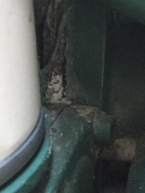

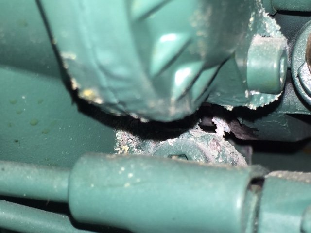

Hva skal man si til denne rensen av kjølesystemet på en VP D4?
R.O
15.000kr for demontering og rens av kjølesystemet på en D4, skulle vært full rens. Noen dager senere kommer en annen VP mekaniker om bord og spør hva jeg har betalt for, tar da disse bildene med tlf min.. Mulig lokket på intercooler ble tatt av, og pakning byttet - men masse som ikke en gang er demontert ifg mekaniker nr 2, så dette er langt unna full rens, og til 15.000kr...?

Det er det vel ingen som vet, ettersom det ikke ble åpnet opp..?  Ifg mekaniker 2 kan ikke jobben ha blitt gjort slik den skal uten demontering. Jeg er ikke mekaniker, må stole på Nr 2 her, men han er også en VP mekaniker som lever på et svært godt rykte blandt sine kunder...
