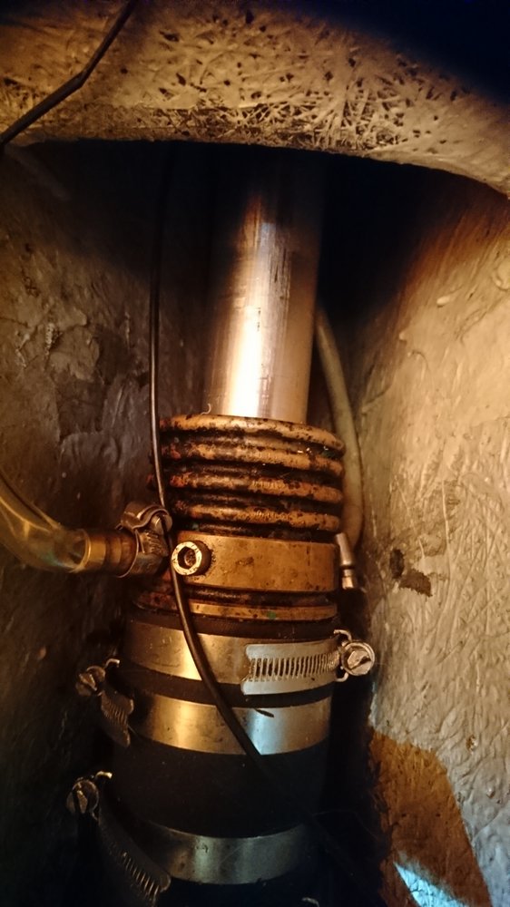

Scand Baltic32 Startet 14.April.2019 Link til dette innlegget Startet 14.April.2019 (redigert) Her er boksen. Sitter i Scand baltic 86 mod. Noen som vet hva slags type, trenger simringer i forhold til lekkasje. Redigert 14.April.2019 av Scand Baltic32 (see edit history) Sitér dette innlegget Link to post
mawilu Svart 14.April.2019 Link til dette innlegget Svart 14.April.2019 Ser ut som bosvik pakkboks. mål diameter på aksel.før du bestiller simringer Sitér dette innlegget Link to post
Scand Baltic32 Svart 14.April.2019 Emnestarter Link til dette innlegget Svart 14.April.2019 (redigert) mawilu skrev 3 minutter siden: Ser ut som bosvik pakkboks. mål diameter på aksel.før du bestiller simringer Takk for tilbakemelding og info. ? ? Fint forum dette for vi litt nybegynnere. ? Redigert 14.April.2019 av Scand Baltic32 (see edit history) Sitér dette innlegget Link to post
Scand Baltic32 Svart 14.April.2019 Emnestarter Link til dette innlegget Svart 14.April.2019 Vanskelig å skifte? Sitér dette innlegget Link to post
Brigg Svart 14.April.2019 Link til dette innlegget Svart 14.April.2019 Du må løsne aksling fra klemflens og dra den bakover slik at du får av pakkoksen. Kanskje du må ned med roret for å få akslingen langt nok bak. Når du har kommet så langt er bytte av simmeringene forholdsvis greit. Er en låsering i hver ende, når disse er løsnet et det bare å dra simmeringene ut og sette inn de nye. Legg merke til hvilken vei de gamle sitter, og bytt til nye låseringer også. Men, hvordan et nivået i oljereservoaret? Er det stabilt eller minker det? Sitér dette innlegget Viksund 340 St. Cruz: Tre-roms fritidsbolig med to terasser og fleksibel beliggenhet. 2009 - 0000: Viksund 340 St.Cruz Fly m/VP D6-370/HS80AE 2003 - 2009: Halco 29 Offshore Fly m/VP 41B/290DP Link to post
Scand Baltic32 Svart 14.April.2019 Emnestarter Link til dette innlegget Svart 14.April.2019 Takk for tilbakemelding ?. ? Det minker, har stått inne i vinter og oljereservoaret er blitt tomt.. Sitér dette innlegget Link to post

Whiskey Svart 15.April.2019 Link til dette innlegget Svart 15.April.2019 Ligna veldig på min, ref tok jobben i helga. Men jeg har to oljeslanger, kommer kanskje i flere versjoner? Måtte ikke av med roret. Min er Sleipner oljesmurt pakkboks, simmeringer hadde de på maritim.no (hadde på lager i butikken og). Verste jobben var å få akslingen ut av klemflensen, men som sagt, å ta av klemflens og bruke en avdrager fra girkasse-siden hadde nok gjort jobben mye enklere om jeg hadde sett det før jeg gikk igang med jekkestropper. Sitér dette innlegget Baltic-pappa Link to post
Scand Baltic32 Svart 15.April.2019 Emnestarter Link til dette innlegget Svart 15.April.2019 Vet ikke om det minket når den lå på sjøen.. Oppdaget dette når den var tatt opp og så at det var fuktig under propellen. Oljen var ren og fin, Ikke tegn til vanninnhold. Sitér dette innlegget Link to post
Whiskey Svart 15.April.2019 Link til dette innlegget Svart 15.April.2019 Er vel den fremre simmeringen da, som holder oljen inne, om ikke det lekker rundt slangen? Ellers er det en drenerings-bolt i bunn på min, kan være den, kanskje verdt en titt, men tviler vel litt Sitér dette innlegget Baltic-pappa Link to post
Scand Baltic32 Svart 15.April.2019 Emnestarter Link til dette innlegget Svart 15.April.2019 (redigert) Det lekker ikke i fra slangen, skal ut å sjekke i dag for å prøve å finne/se lekkasje. Skal fylle på olje for å se om kan finne lekkasje stedet. ? Takk så langt for hjelpen. Setter pris på det. Er ikke så altfor godt kjent med båten enda. Og skal sjekke i forhold til drenering. ? Mvh Geir Redigert 15.April.2019 av Scand Baltic32 (see edit history) Sitér dette innlegget Link to post
Scand Baltic32 Svart 15.April.2019 Emnestarter Link til dette innlegget Svart 15.April.2019 Har sjekket og ser nå at har også å 2 stk oljeslanger.. Den ene i bunnen er fylt med "majones" olje og vann ja ?. Se vedlegg bilde. Stemmer da at simring er gåen? Noen som vet ca kostnad på dette, da ikke er sikker på at dette er noe jeg kan fixe.. Takker for tilbakemeldinger. ? ? Jannis Sitér dette innlegget Link to post

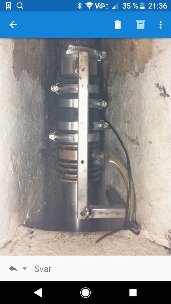

Baard Svart 15.April.2019 Link til dette innlegget Svart 15.April.2019 (redigert) Den pakkboksen ligner på en Sleipner, men har den bare en oljeslange inn? Er dette et gammelt bilde? Ser ut som det er en målejigg skrudd på hylserøret, og den ligner veldig mye på en jeg sveiset for et par år siden når jeg rettet opp propell anlegget mitt. Kommer båten fra Tjøme? Simmeringer til denne får du kjøpt hos MITS på Sem utenfor Tønsberg. Husk å få rustfrie fjører til ringene. Årsaken til at det lekker er nok at akslingen ikke er sentrert i hylserøret, og at akslingen sliter på en av sidene i pakkboksen slik at ringen slites ned og begynner å lekke. Det er det målejiggen ble laget for - Jeg rettet opp på land slik at akslingen lå midt i hylserøret, satte på jiggen, og målte sideveis og høydeveis og noterte ned målene, Så målte jeg etter sjøsetting for å så om det endret seg. På båten min endret det seg markant, og jeg måtte ettersjustere en del etter sjøsetting. Bildet over er ikke fra min båt, men jeg har lånt ut jiggen et par ganger.... Edit: Nytt bilde kom etter at jeg postet. Dette er nok en Sleipner pakkboks i og med at den har to slanger. De skal gå opp til en oljebeholder litt lenger opp i båten. Om det er "majones" i ene slangen så har du vannlekkasje inn fra sjøvannet. Disse simmerringene koster ikke mer enn maks et par hundrelapper, men det er litt jobb å bytte i og med at akslingen må helt ut. Det er imidlertid ingen vits i å bytte de uten å rette skikkelig opp, da tar det bare noen kjøretimer før du har samme feil igjen.... /Baard Redigert 15.April.2019 av Baard (see edit history) Sitér dette innlegget /Baard Link to post
Scand Baltic32 Svart 15.April.2019 Emnestarter Link til dette innlegget Svart 15.April.2019 Baard skrev 4 minutter siden: Den pakkboksen ligner på en Sleipner, men har den bare en oljeslange inn? Er dette et gammelt bilde? Ser ut som det er en målejigg skrudd på hylserøret, og den ligner veldig mye på en jeg sveiset for et par år siden når jeg rettet opp propell anlegget mitt. Kommer båten fra Tjøme? Simmeringer til denne får du kjøpt hos MITS på Sem utenfor Tønsberg. Husk å få rustfrie fjører til ringene. Årsaken til at det lekker er nok at akslingen ikke er sentrert i hylserøret, og at akslingen sliter på en av sidene i pakkboksen slik at ringen slites ned og begynner å lekke. Det er det målejiggen ble laget for - Jeg rettet opp på land slik at akslingen lå midt i hylserøret, satte på jiggen, og målte sideveis og høydeveis og noterte ned målene, Så målte jeg etter sjøsetting for å så om det endret seg. På båten min endret det seg markant, og jeg måtte ettersjustere en del etter sjøsetting. Edit: Nytt bilde kom etter at jeg postet. Dette er nok en Sleipner pakkboks i og med at den har to slanger. De skal gå opp til en oljebeholder litt lenger opp i båten. Om det er "majones" i ene slangen så har du vannlekkasje inn fra sjøvannet. Disse simmerringene koster ikke mer enn maks et par hundrelapper, men det er litt jobb å bytte i og med at akslingen må helt ut. Det er imidlertid ingen vits i å bytte de uten å rette skikkelig opp, da tar det bare noen kjøretimer før du har samme feil igjen.... /Baard Ja denne ble kjøpt i fjor i Tjøme... Var det en stor skade? Den du fixet? Er det dyrt å sette bort for og få jobben gjort? Takker så mye for info. ? ? Sitér dette innlegget Link to post
Scand Baltic32 Svart 15.April.2019 Emnestarter Link til dette innlegget Svart 15.April.2019 Scand Baltic32 skrev 2 minutter siden: Ja denne ble kjøpt i fjor i Tjøme... Var det en stor skade? Den du fixet? Er det dyrt å sette bort for og få jobben gjort? Takker så mye for info. ? ? Sitér dette innlegget Link to post
Baard Svart 15.April.2019 Link til dette innlegget Svart 15.April.2019 (redigert) Dette er ikke noen stor skade nei. Du må skifte ringene, og som sakt så koster de bare noen hundrelapper. Det som er jobben er å sørge for at akslingen ligger sentrert i hylserøret og at motoren er rettet inn i forhold til akselflens. Om jeg var deg ville jeg forsøkt å gjøre så mye som mulig av demontering og montering selv, og fått noen med erfaring til å gjøre selve rettingen. Det bruker de vel et par timer på, og du sparer mye på monterings/demonteringstid. Redigert 15.April.2019 av Baard (see edit history) Sitér dette innlegget /Baard Link to post
Scand Baltic32 Svart 15.April.2019 Emnestarter Link til dette innlegget Svart 15.April.2019 Baard skrev 6 minutter siden: Dette er ikke noen stor skade nei. Du må skifte ringene, og som sakt så koster de bare noen hundrelapper. Det som er jobben er å sørge for at akslingen ligger sentrert i hylserøret og at motoren er rettet inn i forhold til akselflens. Om jeg var deg ville jeg forsøkt å gjøre så mye som mulig av demontering og montering selv, og fått noen med erfaring til å gjøre selve rettingen. Det bruker de vel et par timer på, og du sparer mye på monterings/demonteringstid. Er det du som har eid båten tidligere? ? Da prøver jeg som du sier. Takk så langt. ? Mvh Jannis Sitér dette innlegget Link to post
Baard Svart 15.April.2019 Link til dette innlegget Svart 15.April.2019 Hei, Nei, det er ikke jeg som har eid denne båten - har som sakt lånt ut målejiggen noen ganger, så tipper det er en av de som har lånt den sin båt :-) Sitér dette innlegget /Baard Link to post
Whiskey Svart 15.April.2019 Link til dette innlegget Svart 15.April.2019 Jeg byttet akkurat simmeringene (samme type båt og pakkboks), men rettet ikke opp, burde kanskje gjort det, men det lakk det nok pga slitne ringer også, de gikk i oppløsning da jeg dro de ut. Får ta en titt i morgen... Aldri rettet opp før jeg heller, men om det kan gjøre at jeg slipper å ta jobben igjen neste år så ... Akslingen må forresten ikke helt ut, bare løsnes fra klemflensen. (var ikke bare bare, ser for meg at en avdrager fra baksiden av klemflensen hadde gjort det enkelt) brukte ca en dag på det, uten å ha gjort det før, mest på bolter som satt og aksling som satt Sitér dette innlegget Baltic-pappa Link to post
Scand Baltic32 Svart 15.April.2019 Emnestarter Link til dette innlegget Svart 15.April.2019 Whiskey skrev 11 minutter siden: Jeg byttet akkurat simmeringene (samme type båt og pakkboks), men rettet ikke opp, burde kanskje gjort det, men det lakk det nok pga slitne ringer også, de gikk i oppløsning da jeg dro de ut. Får ta en titt i morgen... Aldri rettet opp før jeg heller, men om det kan gjøre at jeg slipper å ta jobben igjen neste år så ... Akslingen må forresten ikke helt ut, bare løsnes fra klemflensen. (var ikke bare bare, ser for meg at en avdrager fra baksiden av klemflensen hadde gjort det enkelt) brukte ca en dag på det, uten å ha gjort det før, mest på bolter som satt og aksling som satt Takk for tilbakemelding ? Da prøver jeg å demontere selv. ? Ellers så har vi fine båter. Kjøpte i fjor og er kjempe fornøyd ? God kveld til deg. ? Baard skrev for 2 timer siden: Dette er ikke noen stor skade nei. Du må skifte ringene, og som sakt så koster de bare noen hundrelapper. Det som er jobben er å sørge for at akslingen ligger sentrert i hylserøret og at motoren er rettet inn i forhold til akselflens. Om jeg var deg ville jeg forsøkt å gjøre så mye som mulig av demontering og montering selv, og fått noen med erfaring til å gjøre selve rettingen. Det bruker de vel et par timer på, og du sparer mye på monterings/demonteringstid. Er det du som har eid båten tidligere? ? Da prøver jeg som du sier. Takk så langt. ? Mvh Jannis Sitér dette innlegget Link to post
Baard Svart 16.April.2019 Link til dette innlegget Svart 16.April.2019 (redigert) 9 hours ago, Whiskey said: Jeg byttet akkurat simmeringene (samme type båt og pakkboks), men rettet ikke opp, burde kanskje gjort det, men det lakk det nok pga slitne ringer også, de gikk i oppløsning da jeg dro de ut. Får ta en titt i morgen... Aldri rettet opp før jeg heller, men om det kan gjøre at jeg slipper å ta jobben igjen neste år så ... Akslingen må forresten ikke helt ut, bare løsnes fra klemflensen. (var ikke bare bare, ser for meg at en avdrager fra baksiden av klemflensen hadde gjort det enkelt) brukte ca en dag på det, uten å ha gjort det før, mest på bolter som satt og aksling som satt Ofte så kan det være lurt å ta en titt på opprettingen etter noen år. Motorlabbene synker litt sammen og slikt. Du ser jo om akslingen ligger sånn noenlunde midt i hylserøret om du drar gummislangen av. På min båt endrer dette seg når jeg sjøsetter. Derav jiggen jeg laget for å måle endringen. De eldre balticene er mye stivere i støpen, så jeg tror ikke det endrer seg vesentlig.....Mye vanskeligere å sjekke det etter sjøsetting utover at pakkboksen blir svært varm ved kjøring... Redigert 16.April.2019 av Baard (see edit history) Sitér dette innlegget /Baard Link to post
Lady H Svart 16.April.2019 Link til dette innlegget Svart 16.April.2019 Har hatt samme opplegg selv med oljesmurt pakkboks. har erfart at de rustfrie låseringene går i oppløsning etter ca 100 timer. Det er vanlig at oljen renner ut når båten står på land, da det ikke er mottrykk fra vannet. Dersom olje ikke minker når båten er på vannet, så har du ingen feil Sitér dette innlegget Link to post
Whiskey Svart 16.April.2019 Link til dette innlegget Svart 16.April.2019 Aldri hatt noe problem med ikke sin regner ut, var vann i oljen hos meg som gjorde at jeg byttet, hvilke rustfrie låseringer forresten, simmeringene? Sitér dette innlegget Baltic-pappa Link to post
Baard Svart 16.April.2019 Link til dette innlegget Svart 16.April.2019 Han mener de rustfrie fjærene som sitter inne i simmeringene. Om de går i oppløsning så er de ikke syrefaste(som de skal være, ikke rustfrie) :-) Sitér dette innlegget /Baard Link to post
