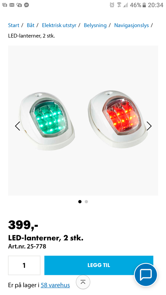

Jomes Startet 15.April.2019 Link til dette innlegget Startet 15.April.2019 Hei. Kjøpte disse på biltema. Lanterner styrbord og babord. Hvilken vei er riktig? Sitér dette innlegget "Lykken med båt er omvendt proporsjonal med størrelsen". Link to post

Too Much Svart 15.April.2019 Link til dette innlegget Svart 15.April.2019 (redigert) De skal monteres vertikalt med lys fremover og tilsiden. Redigert 15.April.2019 av Too Much (see edit history) Sitér dette innlegget Link to post
Dixie 2 Svart 15.April.2019 Link til dette innlegget Svart 15.April.2019 C..... De skal vel monteres med lyset vendt forover, hvis du snur lykt A 90grader med klokka. Sitér dette innlegget Link to post
Hulda Svart 15.April.2019 Link til dette innlegget Svart 15.April.2019 Greit om posisjonslanternene lyser fremover. Snur du dem gærne veien vil ikke en båt du møter rett forfra se annet enn hvit lanterne. Sitér dette innlegget Link to post
Jomes Svart 15.April.2019 Emnestarter Link til dette innlegget Svart 15.April.2019 Da skal skrue hullene peke akterut. ? Sitér dette innlegget "Lykken med båt er omvendt proporsjonal med størrelsen". Link to post
Jannmar Svart 15.April.2019 Link til dette innlegget Svart 15.April.2019 Jomes skrev 11 minutter siden: Da skal skrue hullene peke akterut. ? Ja, det blir riktig. Sitér dette innlegget Link to post
bellen Svart 15.April.2019 Link til dette innlegget Svart 15.April.2019 Og så må du få rød og grønn på rett side Sitér dette innlegget Link to post
PiperBill Svart 16.April.2019 Link til dette innlegget Svart 16.April.2019 Fra regel 20 (sjøveisreglene) Sidelanterner betyr en lanterne med grønt lys om styrbord og en lanterne med rødt lys om babord og som begge viser et ubrutt lys over en bue av horisonten på 112,5 grader og slik anbrakt at de lyser fra rett forover til 22,5 grader aktenfor tvers på de respektive sider. Da tipper jeg at skruhullene skal peker akterut (mot bakenden av båten) Sitér dette innlegget And always remember the wire should have a higher rating than the fuse as otherwise the wire becomes the fuse! Link to post
