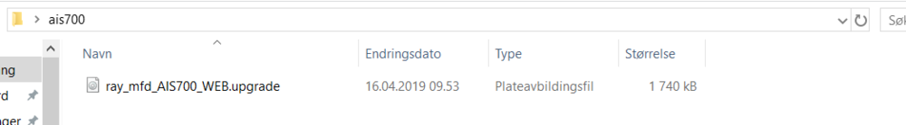

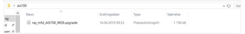

 Om jeg forstår rett skal jeg laste ned filer og legge de på et minnekort. SKal jeg da legge selve nedlastingsfilen over på minnekortet
eller skal jeg legge over innholdet i denne .upgrade filen på minnekortet
er det rett forstått at AIS 700 skal stå på - og e127 skal bootes med minnekortet med oppgraderingsfilene stående i og at det da vil komme en egen oppdateringsmeny på e127?
Redigert av Bitteliten (see edit history)
Bitteliten skrev 15 minutter siden:
Jepp, og på root nivå på minnekortet.
Jepp.Det er slik det har fungert før ihvertfall.

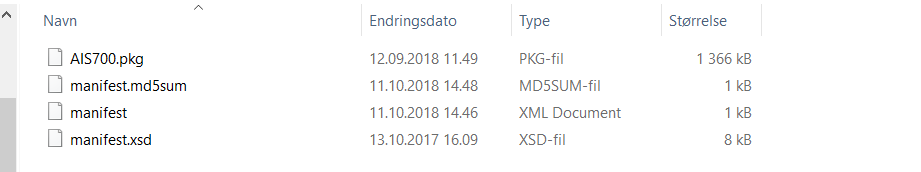

Prøvde flere ganger med løsningn med alle filene på rot på minnekort. Funket ikke.
Da jeg la den "uoppakkede" . upgrade filen alene på rot på minnekortet funket det :-)
