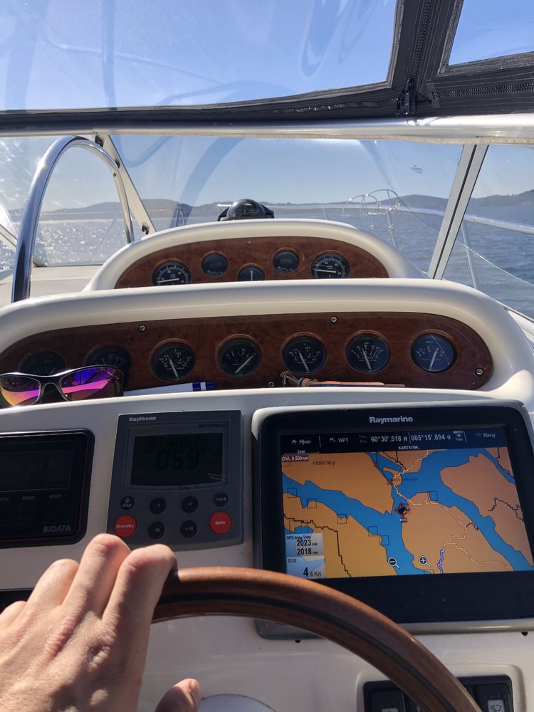

Brigg Svart 17.April.2019 Link til dette innlegget Svart 17.April.2019 Opplevde det samme i dag, Raymarine EV150 autopilot med st70(?) display. Resetting av kompasset og av/på med strøm hjalp, uten at jeg vet hvilken av disse to som gjorde susen. Har opplevd det samme et par ganger tidligere når utstyret var nytt for to år siden. Sitér dette innlegget Viksund 340 St. Cruz: Tre-roms fritidsbolig med to terasser og fleksibel beliggenhet. 2009 - 0000: Viksund 340 St.Cruz Fly m/VP D6-370/HS80AE 2003 - 2009: Halco 29 Offshore Fly m/VP 41B/290DP Link to post
Brigg Svart 18.April.2019 Link til dette innlegget Svart 18.April.2019 Opplevde det samme i dag. Ved oppstart viste autopiloten en kurs (på displayet i standby) 180 grader feil i forhold til faktisk retning båten lå. I tillegg var autopilotkursen veldig variabel. Slo plotter og autopilotdisplay av og på igjen og da var alt normalt. Men litt skummelt dette, må sjekke at autopiloten er riktig før turen kan starte. Sitér dette innlegget Viksund 340 St. Cruz: Tre-roms fritidsbolig med to terasser og fleksibel beliggenhet. 2009 - 0000: Viksund 340 St.Cruz Fly m/VP D6-370/HS80AE 2003 - 2009: Halco 29 Offshore Fly m/VP 41B/290DP Link to post
