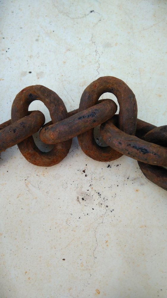

snowbird Startet 19.April.2019 Link til dette innlegget Startet 19.April.2019 Jeg har en 10mm kjetting som er 10 år og mye brukt. 8 mnd i året siste 5 år. Seiler i utlandet. Kjettingen begynner å bli rusten. Bør jeg bytte den nå. Skal snu den i neste uke. Har 50m og ankrer for det meste på 3-5m dybde med 25 m kjetting ute. Sitér dette innlegget Link to post
Euklid Svart 19.April.2019 Link til dette innlegget Svart 19.April.2019 Rent styrkemessig kan du sove godt. Min var så rusten at mange av lenkene bortimot var rustet i hverandre, og jeg la igjen en bunke rust på dekk hver gang ankeret gikk opp eller ned. Likevel var det ikke målbar slitasje når jeg kappet kjettingen for å kvitte meg med den. Litt avhengig av hvor du er kan det være mulig å få kjettingen høytrykksspylt og regalvanisert til en overkommelig pris, men de par gangene jeg kikket på det var det såpass dyrt at jeg heller ville kjøpt ny kjetting. Sitér dette innlegget Link to post
snowbird Svart 21.April.2019 Emnestarter Link til dette innlegget Svart 21.April.2019 Ok, skal prøve å kutte opp siste ledd ved ankeret for å sjekke tykkelse. Godt tips ? Sitér dette innlegget Link to post
M/S AIOLOS Svart 22.April.2019 Link til dette innlegget Svart 22.April.2019 Skikkelig rengjøring og manuell sjekk vil jo vise om tiden er inne for fornying. Sitér dette innlegget Link to post
snowbird Svart 24.April.2019 Emnestarter Link til dette innlegget Svart 24.April.2019 Kjettingen er litt slitt de første 30 m. Skal prøve å få kjøpt ny. Er på Lanzarote og ligger mye for anker. Sitér dette innlegget Link to post
Hulda Svart 24.April.2019 Link til dette innlegget Svart 24.April.2019 Du har tatt kremen av den kjettingen der. Sitér dette innlegget Link to post
