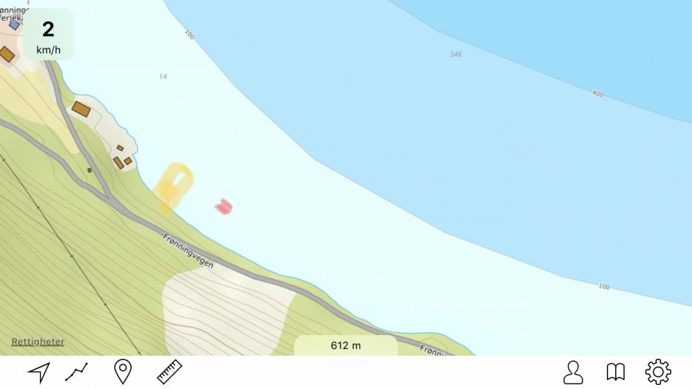

Et annet relatert spørsmål her.
Vi har lagt ut moring i fjorden for båten vår, 20 fot på 1.6 tonn.
Neste steg blir å legge ut en liten flytebrygge.
Vil det være best å ha båten helt fritt på bøya, med et "evig" tau som man kan dra båten inn og ut med til brygga, festet til bau på båten?
Elller, et tau i akter, og et i front som går inn i ett, og deretter til moringbøya, og da også fortøyninger inn til brygga, så båten vil ligge da stabilt med bauen utover hvor vind og vær kommer fra.
Vil en blokk være bra å bruke på Moringen?
illustrasjon litt dårlig med prooorsjoner. Moring rød og brygge gul,
