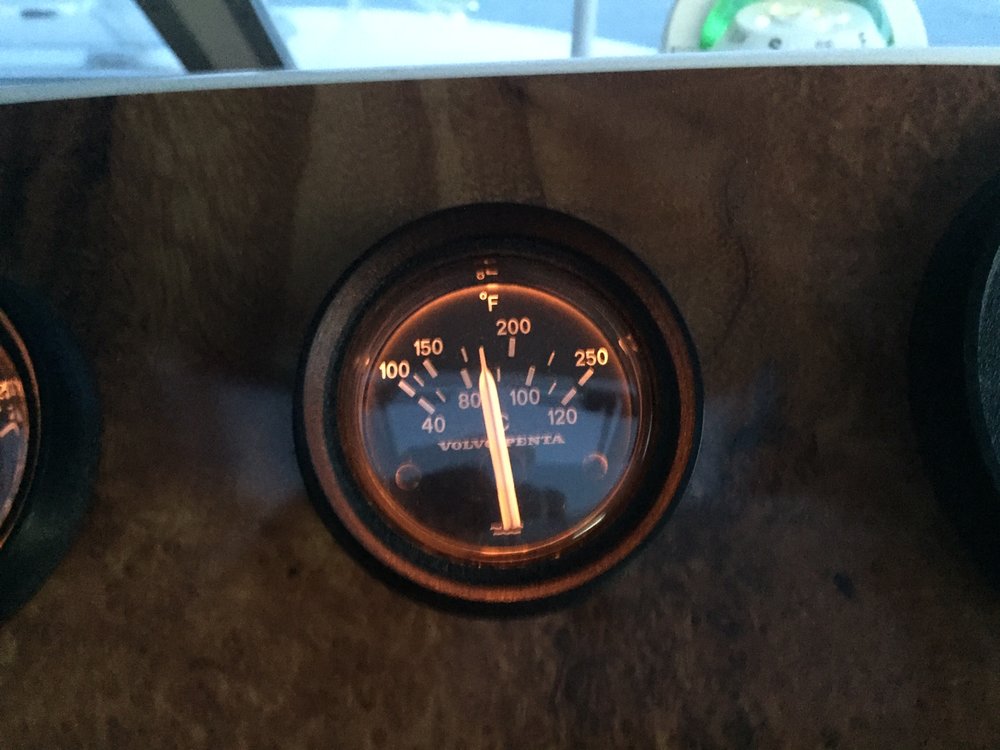

Ellers ser jeg at temp går til 90 grader og så legger seg stødig på 86 grader, ørlite over midten mellom 80 og 90 grader. Tyder dette på at jeg skulle kjørt systemrens? Ser mange oppgir 80 grader på disse motorene... Når jeg fortøyer og lar motoren gå 5-10 min så er den nede på 80 grader til info. Går med 3200-3300 o/mn

Om temperaturen er stabil også når motoren kjøres med bånn gass en periode ville jeg ikke vært bekymret. Samtidig, en runde med rens av kjølerne, om det ikke har vært gjort på lenge, vil være helt kurant forebyggende vedlikehold.
