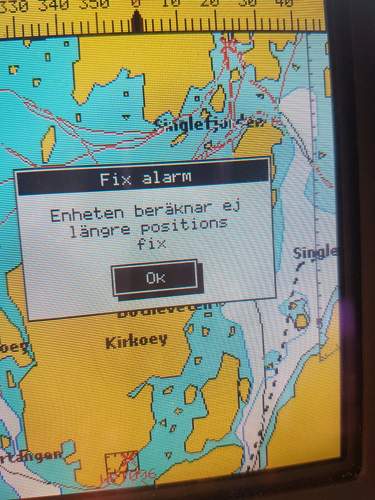

Hmmm. Ligget ute i natt. Som over strevet min GPS med innhente satellitter. Etter ca 30 min dukket de opp. Prøver nå å starte opp igjen, også nå innhenter den satellitter.  Ca 30 minutter nå og ingen funnet. Gårsdagens funn av satellitter dukket opp når jeg slo på. Etter 5 minutter forsvant dem. Skal det nå være sånn etter vinterdvalen?

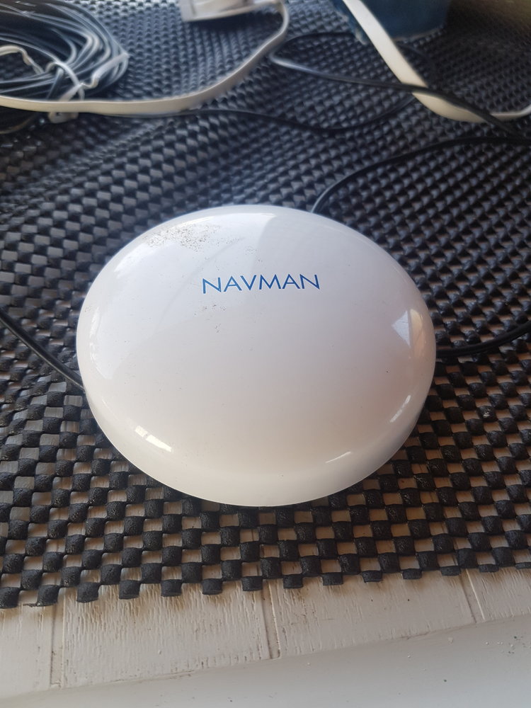

Dersom "antennesoppen" er en aktiv GPS, har den innebygget batteri (knappcelle) som skal huske almanakken for hvor satellittene skal være. Det batteriet kan ha tatt kvelden, det er vel en ikke helt ny plotter du har?

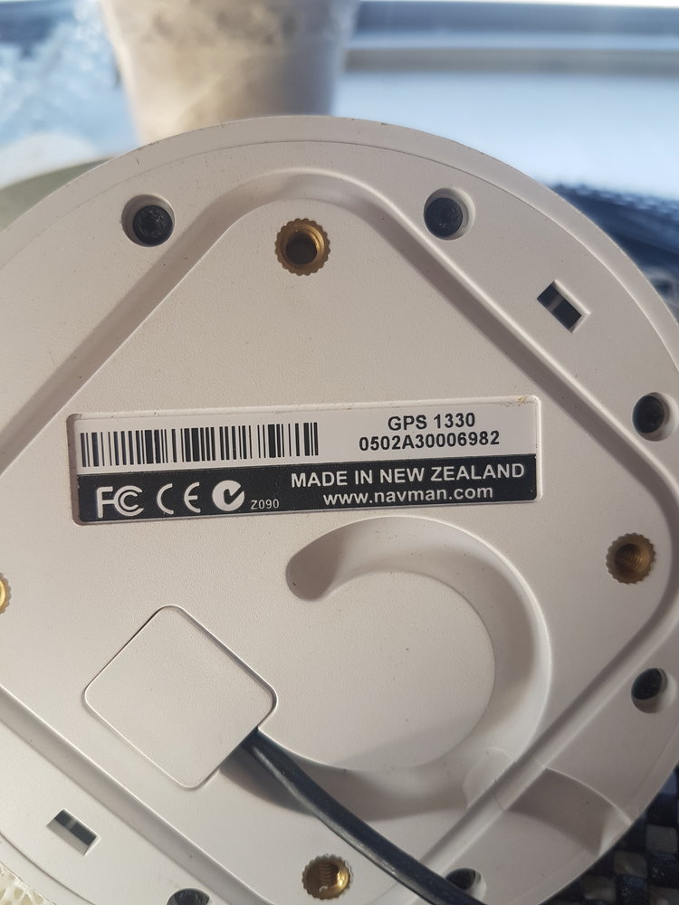

En slik "sopp" kalles ofte kun for antenne, men denne er en GPS-mottaker med innebygget antenne. Om den har innebygget backup batteri, vet jeg ikke og heller ikke hvor lett den er å åpne om det er dårlig batteri som er problemet. Men kanskje noen andre vet mer? Du kan også Google GPS 1330, kanskje du finner noe der?

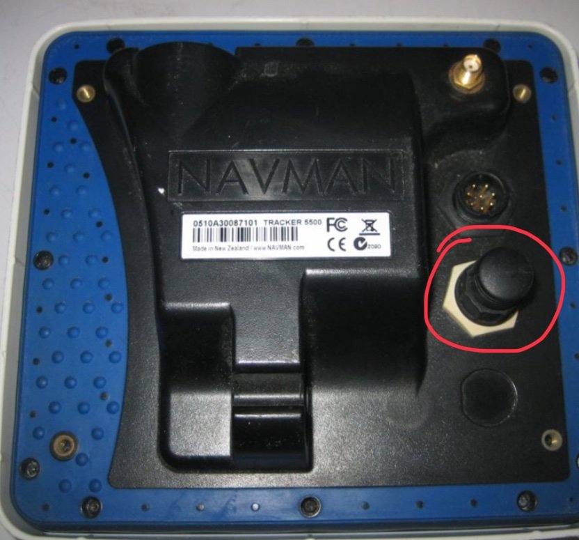

Har en Navman 5500 uten "soppen" med innebygd antenne sak som fulgte min båt som ikke finner satellitter i det hele tatt. Den er lik din, men når jeg åpnet min så var den antennen (tror jeg) knekt av 2 lodde punkter. Loddet dem på og sjekket kontakten til "klokke" batteriet og det var greit.
Monterte den på festet igjen og skrudde den på og ikke fanken om det dukker opp noen satellitter.

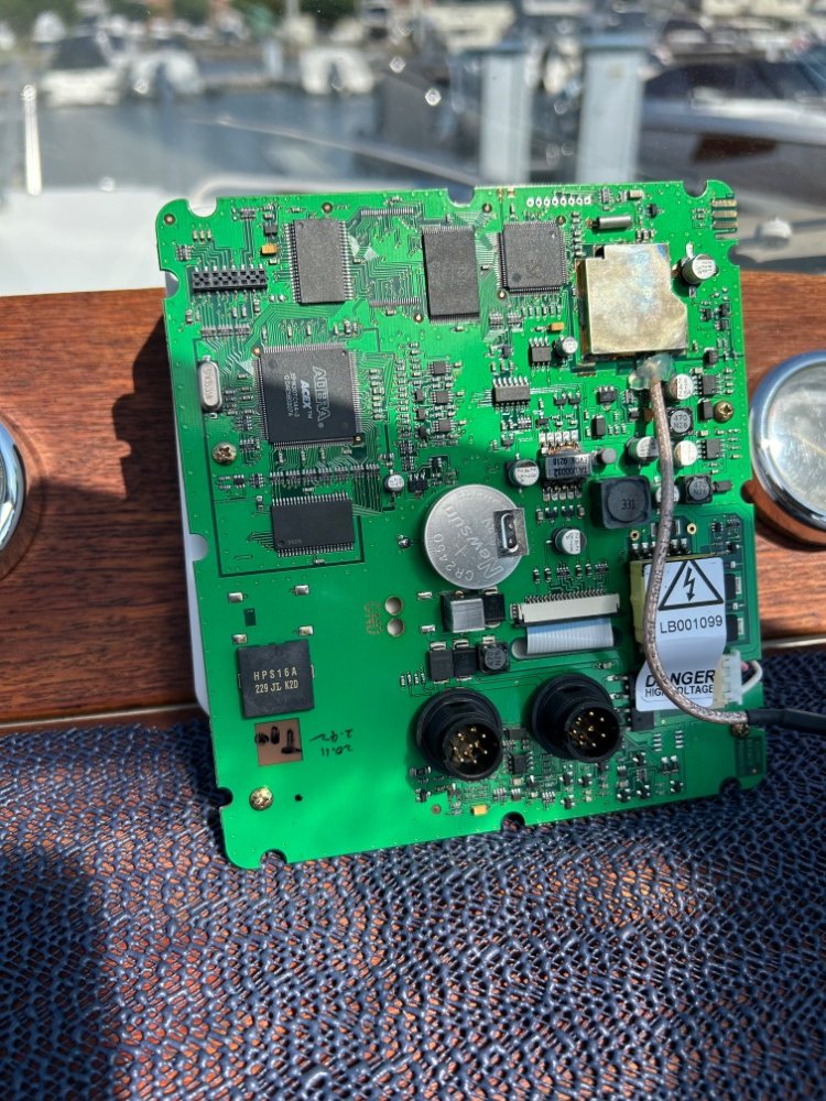

@Jomes Fant du ut av dette til slutt? Har samme plotter med identiske symptomer. Demonterte antennen i dag, og der var det ikke noe batteri å se.
Har liggende en annen navman antenne(gps 1240) og denne har innebygd batteri, og annen type kontakt, men denne får jeg ikke til å fungere sammen med navman 5500. Denne er opprinnelig til et kombi-instrument, mener det var en Trackfish 6500. Koblet denne antennen på denne kontakten, men ingen respons
Problemet er klassisk gåent batteri, og det oppgis som ‘non-replaceable’ som som oftest er en sannhet med modifikasjoner. Det samme sier Raymarine om sine sopper der mange har skiftet selv. Antar den interne har batteriet internt og at den eksterne versjonen derfor ikke kan bruke den lille tappen. Frem med skruejernet 😄
Se der ja. Utrolig at de skal lage det så slitsomt tricky å skifte uten å risikere å ødelegge noe. Den er gjerne punktsveist og ikke loddet?… (lodding rett på batteriet er som regel no-no da det skaper så mye varme, punktsveising går så kjapt at det blir lite varme). Om du kommer til på andre sida av kortet kan du gjerne få loddet løs klipset og løfte det opp sammen med batteriet? Det finnes holdere å få kjøpt til noen få kroner i ørten utførelser, evt batterier med ferdigsveiste ører eller ledninger.

Kunne gjerne vært erstattet av denne f.eks.?
https://www.electrokit.com/en/batterihallare-1xcr2450-pcb
Om det er plass da… Enkleste er gjerne å klippe det forsiktig løs og få tak i ett med ferdige ledninger..
