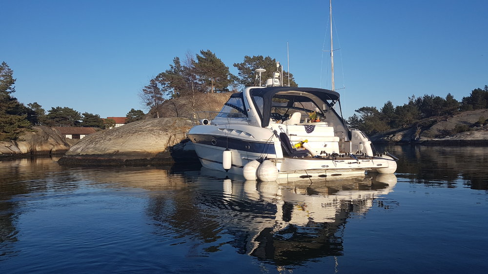

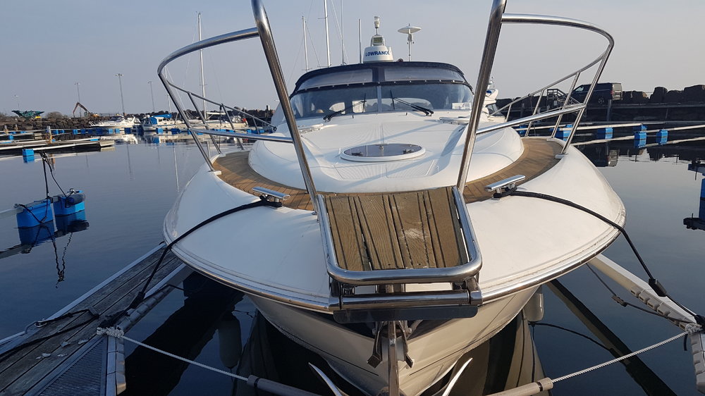

Bildet forfra er rett etter sjøsetting,  kjørt 200m. Tom båt men full tank.
Bildet bakfra er nå på påsketur, du ser litt forskjell på dph-drevene bb og sb.

Tror du kan se bort fra vannlommer.  Det er ikke sannsynlig. Vi snakker nok bare vektfordeling. Å få en båt 100% rett er ikke lett, det varierer med pakking, tanknivåer etc. Om det er et stort problem kan du vurdere å flytte rundt på batteripakker etc.
