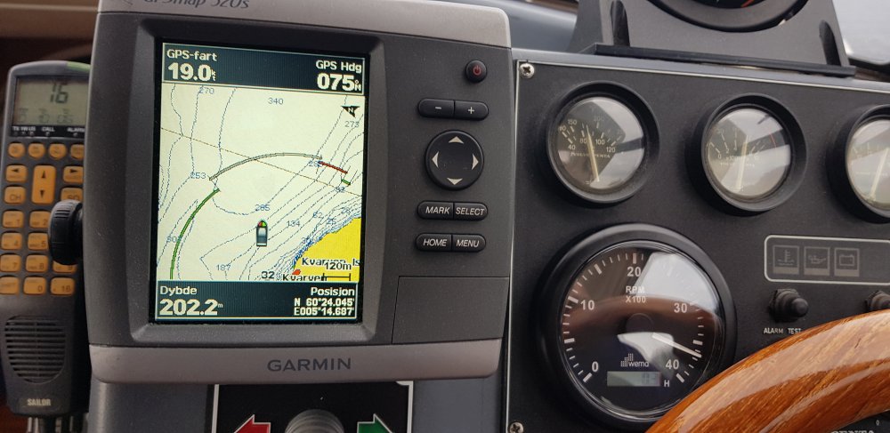

Goddis77 Startet 22.April.2019 Link til dette innlegget Startet 22.April.2019 Har en VP 41B motor hvor turtelleren med nr 864022 (mener jeg) er ustabil. Har byttet dynamo nettopp for å se om det hjalp, målt kablingen fra motor til instrument, men uten hell. Turtelleren virker av og til men ikke stabilt. Tipper instrumentet er fra opprinnelsesdato (1991). Noen som har tips? Har spurt om det samme på facebook gruppen for Volvo Penta hvor det har kommet noen kommentarer: Det jeg erfarte da jeg hadde lik motor, er at instrumentet er veldig ømfintelig for høy spenning. Om dynamoen dro på litt, over 14 volt begynte turtelleren å tulle. Om jeg da skrudde på noe som bruker strøm, slik at spenningen droppet, fungerte turteller igjen Tror det er et aldringsproblem med instrumentet. Vil tro at et nytt vil løse problemet. Sitér dette innlegget Link to post

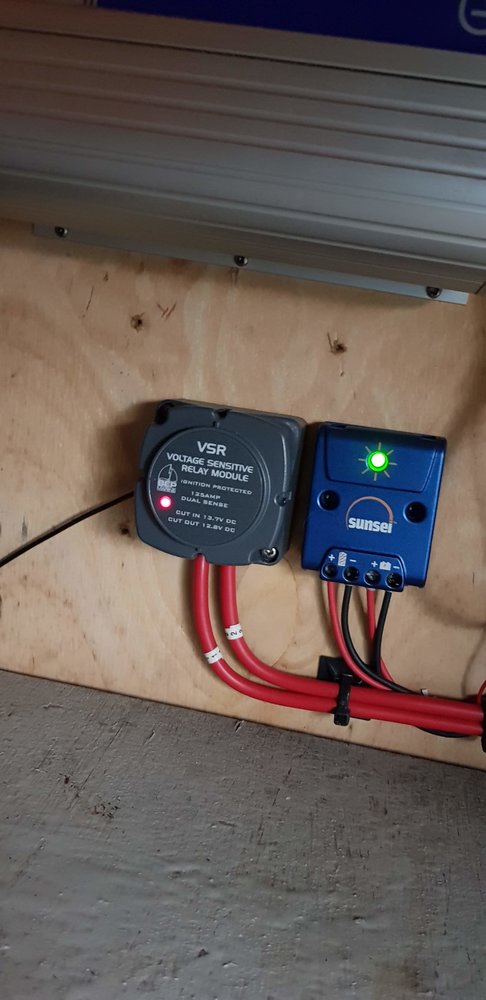

Goddis77 Svart 28.April.2019 Emnestarter Link til dette innlegget Svart 28.April.2019 Er nok denne Sunsei boksen her som er med å styre solcelle panelet tipper jeg. Lurer på om det er mulig å koble dette ut når båten brukes mon tro? Sitér dette innlegget Link to post

Goddis77 Svart 29.April.2019 Emnestarter Link til dette innlegget Svart 29.April.2019 Legge et teppe over panelet fungerte ikke dessverre. Jeg tror kablene går direkte fra solcellepanelet til boksen som vist på bilde over, for deretter å gå direkte til batteriene. Ingen bryter mellom som jeg kunne se. Skal mest sannsynlig på tur i morgen, så kan muligens teste med å koble ut sikringene til panelet. Får se om dette hjelper :) Sitér dette innlegget Link to post

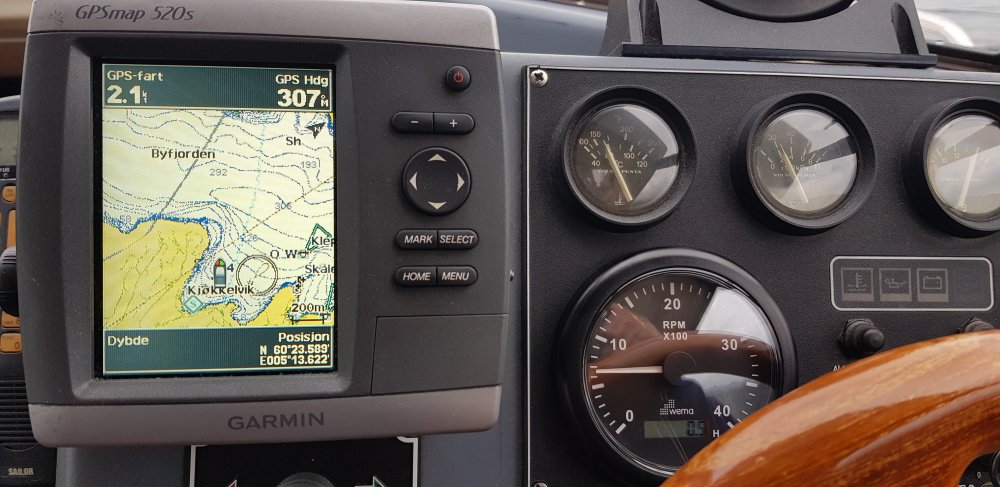

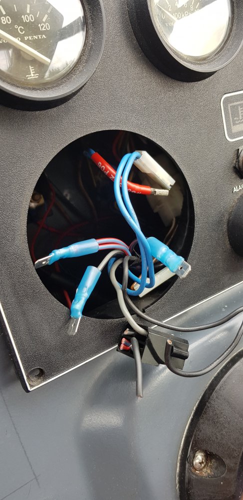

Goddis77 Svart 6.Juni.2019 Emnestarter Link til dette innlegget Svart 6.Juni.2019 Kjøpte meg til slutt et nytt wema instrument. Koblet til, kalibrere til ca 700 omdreininger som skal være på motoren. Testet med litt under maks fart og turtallet matcher manualen ? Sitér dette innlegget Link to post
