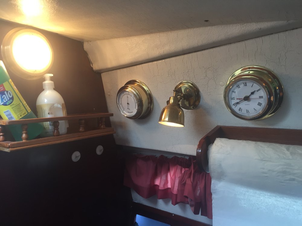

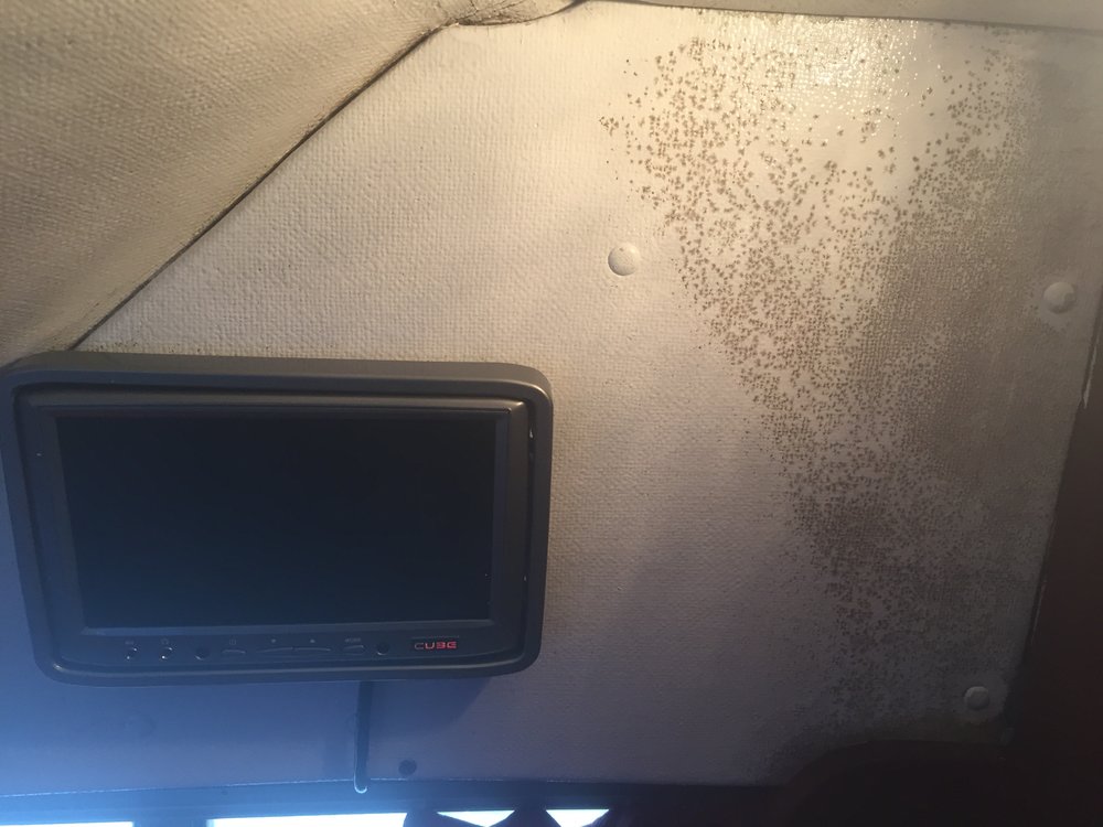

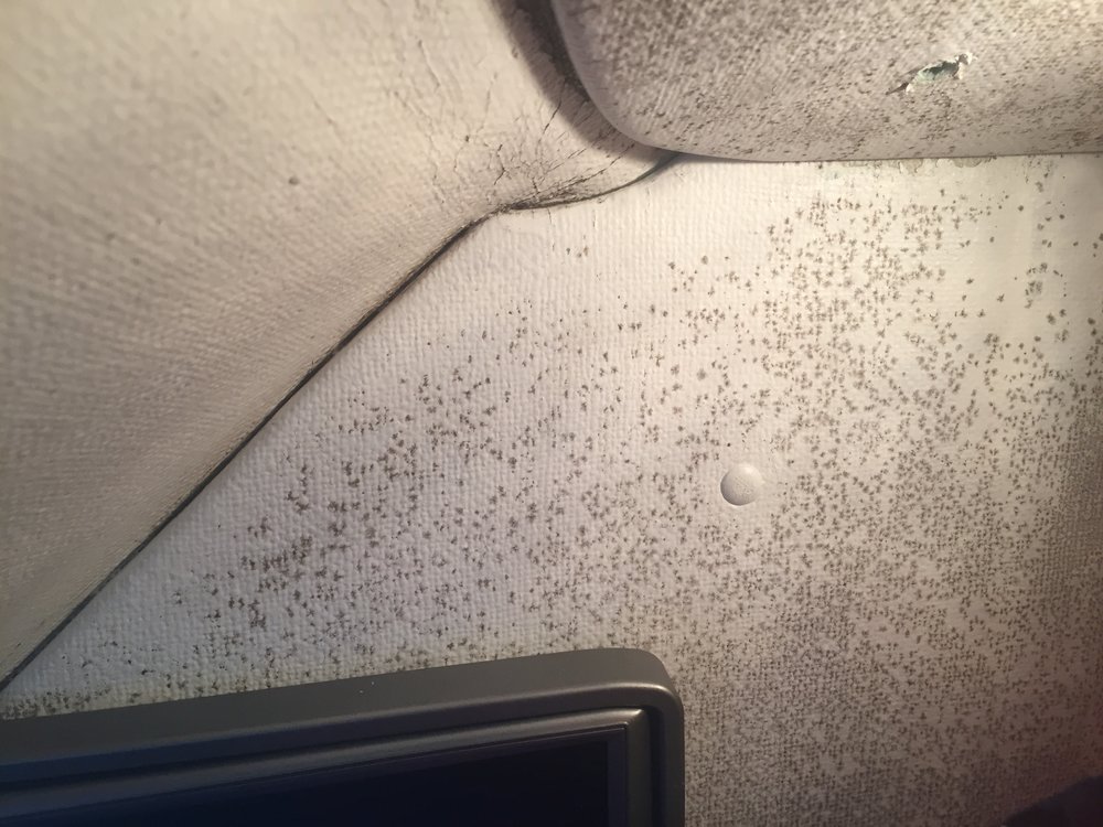

Etter en fuktig vinter var det litt fælt nedi båten, så var på Biltema og kjøpte en stor flaske soppvask, sikkert beregnet til utvendig husvask!
Funket som bare det innvendig og, selv om det ble en litt mystisk smak i munnen etter en stund. Blandet ut 1:1 ca i sprayflaske, sprayet på og brukte en sånn liten kjøkkensvamp til å gni lett over. Vasket etterpå med rent vann og klut. Vasket så lett over med vanlig vaskevann type ajax.
Om jeg legger inn årene i nærmeste framtid tror jeg bestemt det ikke kommer av soppangrep ihvertfall, følte meg rimelig impregnert på slutten! Men enkelt og effektivt var det??
