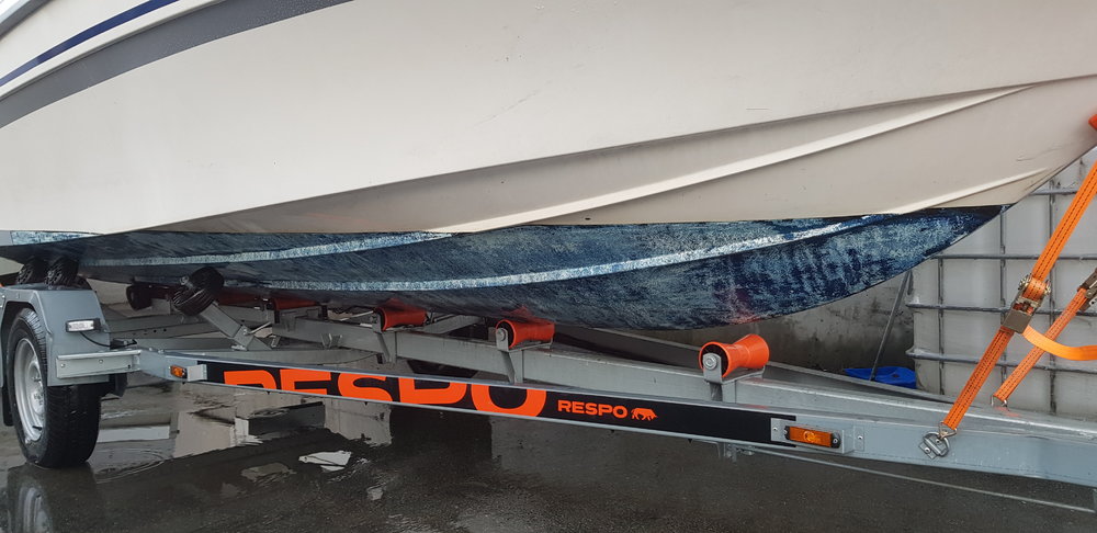

Prosjekt stripping av bunnstoff: Etter å ha prøvd dobbel behandling med Owatrols malingsfjerner Dilunett, kan jeg bare råde alle til å la være. Masse gris, null effekt. Den gamle bunnsmurninga ble faktisk bare enda grovere i teksturen. Dilunett klarte slett ikke å håndtere ETT lag bunnsmurning. Så jeg måtte ta skrapen fatt, og fant da 4-5 forskjellige lag. Dilunett blir i mine øyne nesten på grensen til juks.
(Jeg bruker forøvrig alltid Owatrol oljer!)
Har altså skrapet i 5 -6 stive timer i dag, og har nå funnet tilbake glemte muskler og sener som døde i sofaen for mange år siden ?
Jeg var nøye med skrapinga, men kom slett ikke ned på gelcoaten, bunnen er blå/hvitspraglet, men jeg ser ikke at mer kan taes med skrape.
Primer er altså det som opptar hodet nå, og jeg leser i litt eldre tråder her inne at ALT av gammelt bunnstoff (100%), må vekk. Det ser jeg på som problematisk, uten å gå til kalkblåsing. Dilunett er ihvertfall uaktuell!

Står i akkurat samme problemstilling som deg. Bunnstoffet flasser av og tenkte jeg måtte til med skrapa.  Var innom maritim han solgte meg owatrol sin dilunett. Det som da er igjen etter behandling med dette det får bare være der sa han. Båten ser ikke ut nå, men jeg tar han på ordet og klasker på litt seajet 015 før jeg går over og legger nytt bunnstoff. Vist det ser helt galt ut ved opptak til høsten så får jeg bare skrape og pusse bort alt slik at jeg begynner med blanke ark.
