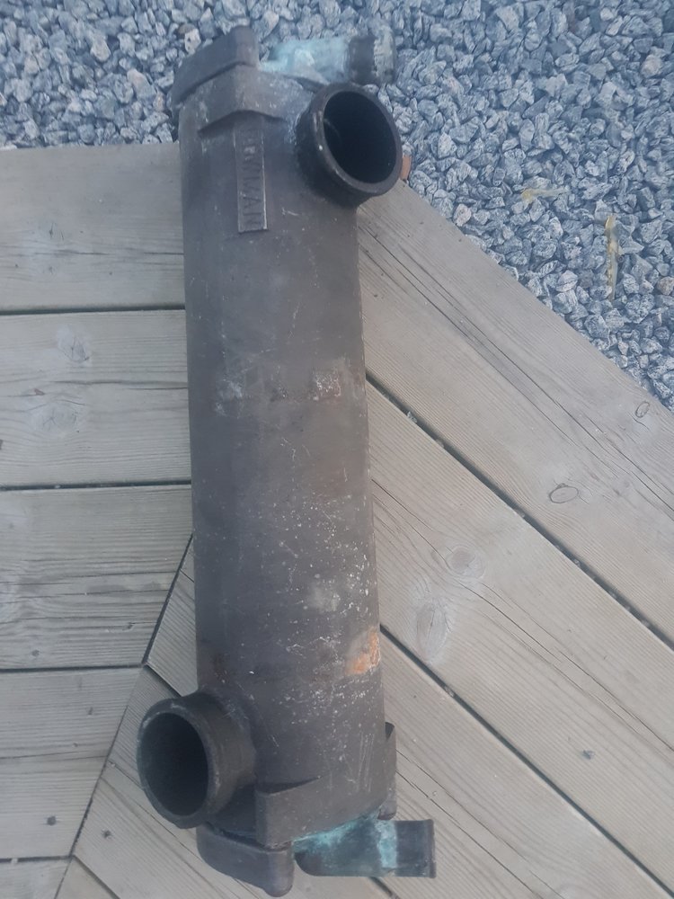

brakar Startet 23.April.2019 Link til dette innlegget Startet 23.April.2019 heisann da er den 40 år gamle ladeluftkjøleren fått en åpning tæret en liten åpning ved sammenføyning kropp og lokk. er det mulig å reparere tæreskaden? hvor kan ny kjøler(kropp) kjøpes? ford 2704 et Sitér dette innlegget Link to post
Sjeldenutpå Svart 23.April.2019 Link til dette innlegget Svart 23.April.2019 Har hørt positivt om eit firma som heiter noko med Grenland .... kjøleservice..radiatorservice. Dei kan vist reparere det meste forstod eg. Sitér dette innlegget Yanmar 6LYA-STP 340hk Link to post
Morten1989 Svart 23.April.2019 Link til dette innlegget Svart 23.April.2019 Lancing marine fra England har vel kansje nye kjølere? Men vær forberedt på på snakke lenge med de på Mail. Jeg har brukt 1 uke nå på å få lov til å kjøpe ny oljepumpe av de ??? Sitér dette innlegget Link to post
Roger og Olina Svart 23.April.2019 Link til dette innlegget Svart 23.April.2019 Skal ikke se bort i fra at jeg har en liggende. Har du ett bilde av den du har? Roger Sitér dette innlegget Link to post
brakar Svart 23.April.2019 Emnestarter Link til dette innlegget Svart 23.April.2019 (redigert) Sender bilde stax Bowman 2934-3 Redigert 23.April.2019 av brakar (see edit history) Sitér dette innlegget Link to post
brakar Svart 23.April.2019 Emnestarter Link til dette innlegget Svart 23.April.2019 Sitér dette innlegget Link to post
Roger og Olina Svart 23.April.2019 Link til dette innlegget Svart 23.April.2019 Jeg skal sjekke i morgen, men tror ikke jeg har den desverre... Sitér dette innlegget Link to post
nomen Svart 23.April.2019 Link til dette innlegget Svart 23.April.2019 Ett bilde av skaden, vil være ett greit utgangspunkt for å vurdere om det kan repareres? Sitér dette innlegget Hold kjeft,når du snakker til meg! Link to post
Roger og Olina Svart 24.April.2019 Link til dette innlegget Svart 24.April.2019 Har sjekket her og har dessverre ikke... Sitér dette innlegget Link to post
husky dane 85 Svart 24.April.2019 Link til dette innlegget Svart 24.April.2019 Prøv ein telefon til Joros Disel 916 64 804 Sitér dette innlegget Link to post
alphaman Svart 24.April.2019 Link til dette innlegget Svart 24.April.2019 Har loddet og sveist flere slike.den er vel kobber? Sitér dette innlegget Link to post
brakar Svart 24.April.2019 Emnestarter Link til dette innlegget Svart 24.April.2019 Kroppen som er tæret hull i,usikker på hvlket metall den er laget av Rørkjøleren er vel av messing, den er iorden Sitér dette innlegget Link to post
nordan family 27 Svart 25.April.2019 Link til dette innlegget Svart 25.April.2019 Sjekket med Vilberg (Bowman.no)? De pleide å ha de gamle delene som ble brukt på blant annet 2704. Sitér dette innlegget Link to post
