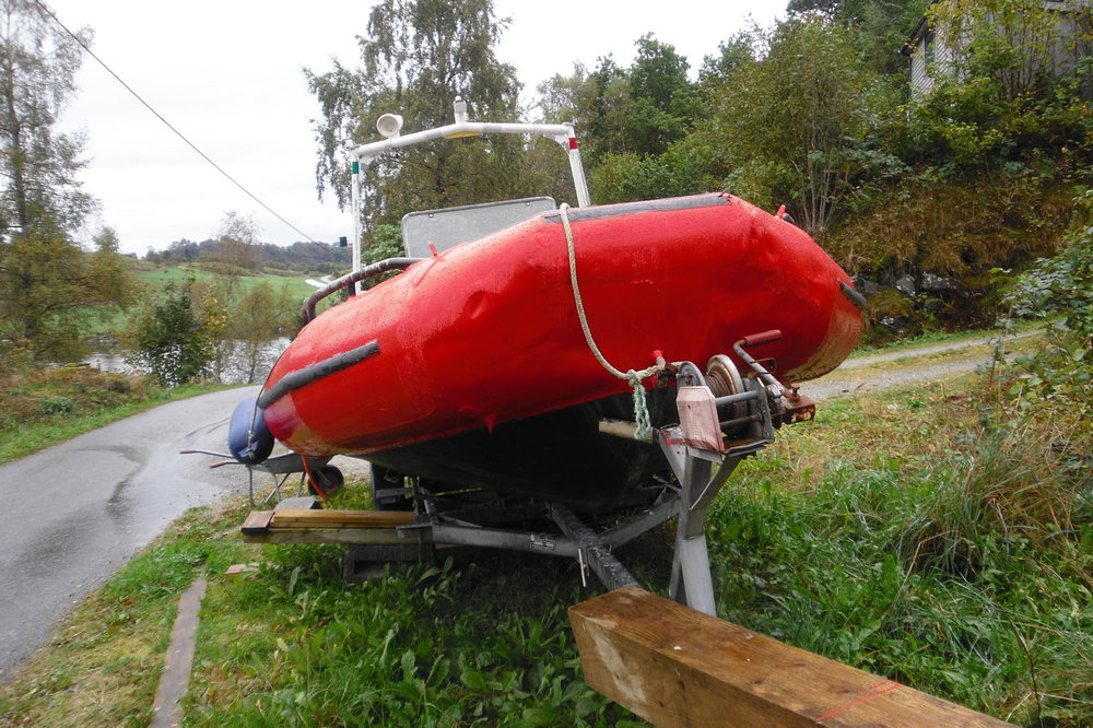

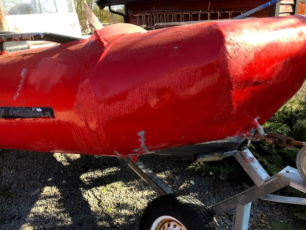

Sofaseileren Startet 25.April.2019 Link til dette innlegget Startet 25.April.2019 Vi har en svært bred 19 fots aluminiumsRIB som arbeids og dykkebåt. Båten skal nå få en etterlengtet ansiktsløftning, og nå ser vi etter en løsning i baugen. Den er preget av sammenstøt med land, og ser ikke pen ut. Vi kan tenke oss en bred, solid, røff (enkel og billig) permanent fendring av baugen, som skjuler bulkene som er der i dag. Det er 2 påsveisede øyer på hver side (Synes kanskje best på bildet i midten) som jeg tenker meg at fendringen kan festes i, og jeg ser gjerne for meg en løsning av bildekkgummi. Vi kunne tenkt oss råd og forslag på hvordan dette kan gjøres i praksis. Sitér dette innlegget Link to post
