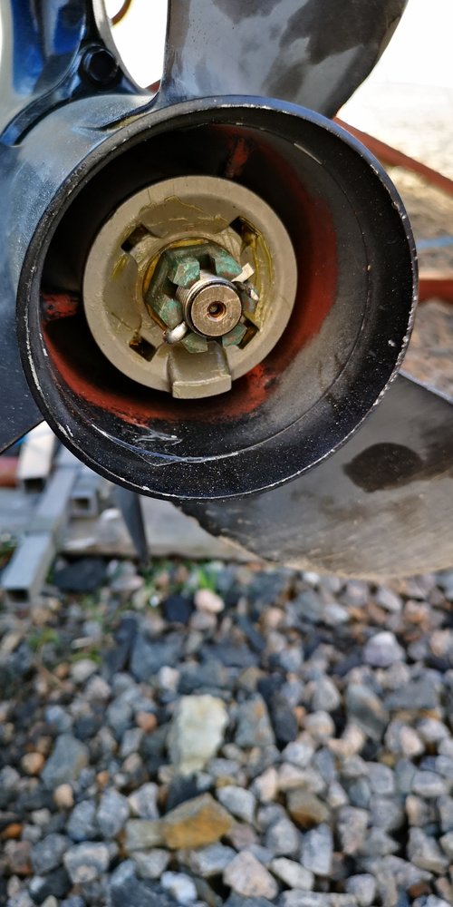

2new Svart 29.April.2019 Emnestarter Link til dette innlegget Svart 29.April.2019 Dette er propellen som sitter på båten i dag. Sitér dette innlegget -- Mvh 2new Link to post
2new Svart 29.April.2019 Emnestarter Link til dette innlegget Svart 29.April.2019 Som dere ser så ligger den ikke på vannet enda, så jeg får ikke sjekket hastighet/turtall enda. Men jeg mener at jeg ikke fikk mer enn ca. 30 knop på maks turtall. Sitér dette innlegget -- Mvh 2new Link to post

ivar Svart 29.April.2019 Link til dette innlegget Svart 29.April.2019 2new skrev 1 time siden: Dette er propellen som sitter på båten i dag. Den ser litt smålurvete ut i bladene, det kan fort koste litt turtall / fart. jerognal skrev 14 minutter siden: Tommelfingerregel sier ned 1" er +500 rpm Jeg regner 2-300 omdr. pr tomme opp/ned. Men mange andre variabler som spiller inn, feks bladareal/utforming Sitér dette innlegget Lurøy / Svalbard. Båter: Gromling 15/60 Yamaha / Wesling 490 m/80 Yamaha / Yamarin 5940 m/ F115 Yamaha / Achilles LS4 (RIP) Aquaquick MS265 West Commando 270 m/ 4hk Yamaha Link to post
