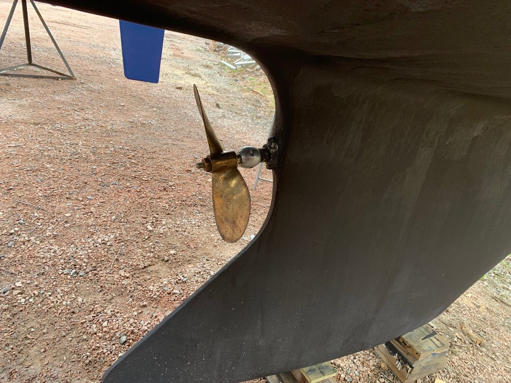

ne.andersson Startet 27.April.2019 Link til dette innlegget Startet 27.April.2019 Hei, Jeg har i min Maxi 95 skiftet motor fra en VP2003 med et MS2L-D gear (2.30:1 i utveksling) til en VP D1-30 med et MS15L-A gear (2.63:1 i utveksling) Jeg har ikke skiftet propell, den jeg har ser slik ut: Så til spørsmålet. Etter skiftet av motor og gear så får jeg ikke motoren over 2000 RPM men båten går raskere enn tidligere, nesten 2 knop. Så spørsmålet mitt er, bør jeg skifte propell for å få riktig turtall på motoren? Sitér dette innlegget Link to post
Benji Svart 27.April.2019 Link til dette innlegget Svart 27.April.2019 Ja du bør skifte ut propellen din, din motor jobber for tungt nå. Sitér dette innlegget LGT - Husk lytteplikt på ch 16 - Olena LH 2064 - http://www.facebook....xklubben?ref=hl Link to post
ne.andersson Svart 27.April.2019 Emnestarter Link til dette innlegget Svart 27.April.2019 OK - kan den ta skade av det? Hva bør jeg skifte til? Sitér dette innlegget Link to post
Benji Svart 27.April.2019 Link til dette innlegget Svart 27.April.2019 Ja din motor kan ta skade av det. Den jobber nå konstant i " motbakke" Ta f.eks kontakt med Sleipner de har en stor ekspertise på å regne ut rett propell. Du bør treffe din Motors oppgitte turtall så rett som mulig, ev en som gir deg litt mer turtall, men ikke mye. Sitér dette innlegget LGT - Husk lytteplikt på ch 16 - Olena LH 2064 - http://www.facebook....xklubben?ref=hl Link to post
Ove T Svart 27.April.2019 Link til dette innlegget Svart 27.April.2019 Hej Dina uppgifter på utväxling kan inte stämma. Du kan inte få en båt att gå fortare med en propeller som går saktare bara för att du bytt motor. Hur som helst är din propeller för tung. Pentas rekommendation är att man skall nå ett varvtal på motorn som är ca 10 % av vad motorn varvar fritt, lämpligt max march varv för en deplacement båt ca 10 % under detta. Hälsningar Ove Sitér dette innlegget Link to post
ne.andersson Svart 27.April.2019 Emnestarter Link til dette innlegget Svart 27.April.2019 Benji - OK jeg forstår, jeg skal ta kontakt med sleipner omgående for å få regnet ut riktig propell for motoren og mitt gear. Ove - Jeg forstår ikke helt hva du mener, propellen går jo raskere nå til tross for lavt turtall grunnet en høyere utveksling på nytt gear, altså at motoren jobber tungt som Benji sier. Sitér dette innlegget Link to post

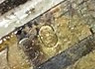

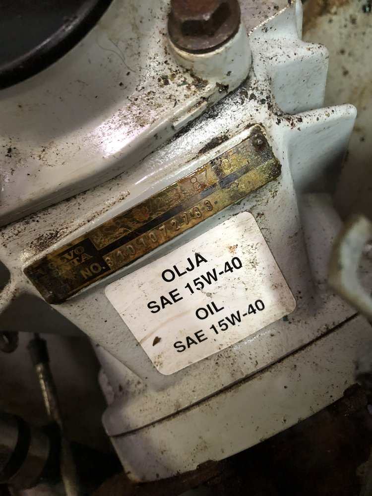

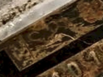

ne.andersson Svart 28.April.2019 Emnestarter Link til dette innlegget Svart 28.April.2019 (redigert) Takk til alle som tar seg tid til å svare Da vet jeg at når det står utveksling X,X : X så er det motorens antall omdreininger først og hvor mange av disse som kreves for en omdreining på propellen, for så vidt helt motsatt av hva jeg trodde men man lærer noe hver dag Jeg har flere bilder på den gamle gear plåten (noe rustet men jeg tror man kan lese ut MS2LD 2,3 der is starten?) har også sendt melding til han som kjøpte motor og gear av meg for å bekrefte. Begynner således å tenke i nye baner her, kan det være effekten som det ikke er nok av, jeg brukte jo til stor del samme dieselfilter og samme dimensjoner av dieselslanger som tidligere, vet jo at VP D1-30 skal ha minimum 10mm slanger. La si at tidligere motor hadde 8mm slanger og nipper, ville dette kunne ha vært resultatet av noe slikt? Noen som vet hvordan man beregner hvor mye diesel som kan komme frem i en gitt diameter på slange? Redigert 28.April.2019 av ne.andersson (see edit history) Sitér dette innlegget Link to post

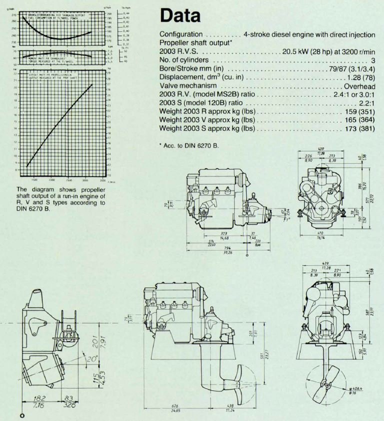

Arne Henriksen Svart 28.April.2019 Link til dette innlegget Svart 28.April.2019 For all del sjekk fuel, men dersom du får mer fart med ny motor tror jeg ikke det er der feilen din ligger gitt at ny og gammel motor skal være noenlunde like sterke. (Forbruket på topp ligger mellom 6 og 7 liter/time så det skal nå ikke være rare åpningen for at den for nok diesel..) Se på det vedlagte skjemaet for den gamle motoren, der nevnes kun 2 uvekslinger på MS2B-giret for denne motoren og det er 2,4:1 og 3,0:1. Jeg tror heller at det gamle giret ditt da hadde 3,0:1, det vil også matche med at den nye motoren med 2,63:1 får det for tungt og ikke klarer mer enn 2000rpm. Sitér dette innlegget mvh, Arne www.tiarora.no Link to post
ne.andersson Svart 28.April.2019 Emnestarter Link til dette innlegget Svart 28.April.2019 (redigert) Arne - stort takk for denne dokumentasjonen. Jeg venter fortsatt på svar fra han som kjøpte det gamle drevet men det høres nå veldig logisk ut. Jeg har alltid operert ut fra at min gamle gear var med utveksling 2,3 men da er det godt mulig at dette ikke stemmer i det hele tatt og at mest sannsynlig gikk nok min gamle motor noe tungt den også. Skal kontakte Sleipner for å finne ut hva som blir riktig for meg vedrørende propell men skal likevel teste med riktige dimensjoner på slangene bare for å kunne utelukke noe som helst Noen som kommer på noe annet jeg bør teste for å utelukke feilkilder? Med tanke på hastighet så kan jeg teste dette på tirsdag. Redigert 28.April.2019 av ne.andersson (see edit history) Sitér dette innlegget Link to post

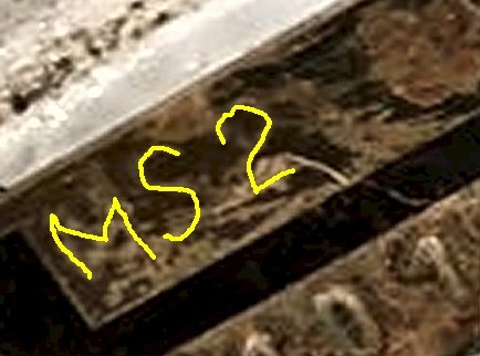

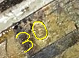

Lars H. Svart 28.April.2019 Link til dette innlegget Svart 28.April.2019 Jeg undersøkte bildet ditt av gearet litt, og ser en på venstre del av skiltet er det vel ikke feil at det står MS2B (selv om den siste bokstaven ikke er leselig) Til høyre står det tydelig 30 som da godt kan være deler av teksten 3.0:1 Altså et MS2B gear med utveksling 3.0:1. Sitér dette innlegget Lars H. Helgesen, "Kapteinen" på Trudelutt (Saga27) med hjemmehavn i Son, Oslofjorden Nettsteder jeg drifter: trudelutt.com oljepionerene.no Skipshunden vår Som Paschuan i Soten sa på 1920-tallet: Ja, inte är jag mätt, men törstig är jag. Link to post
