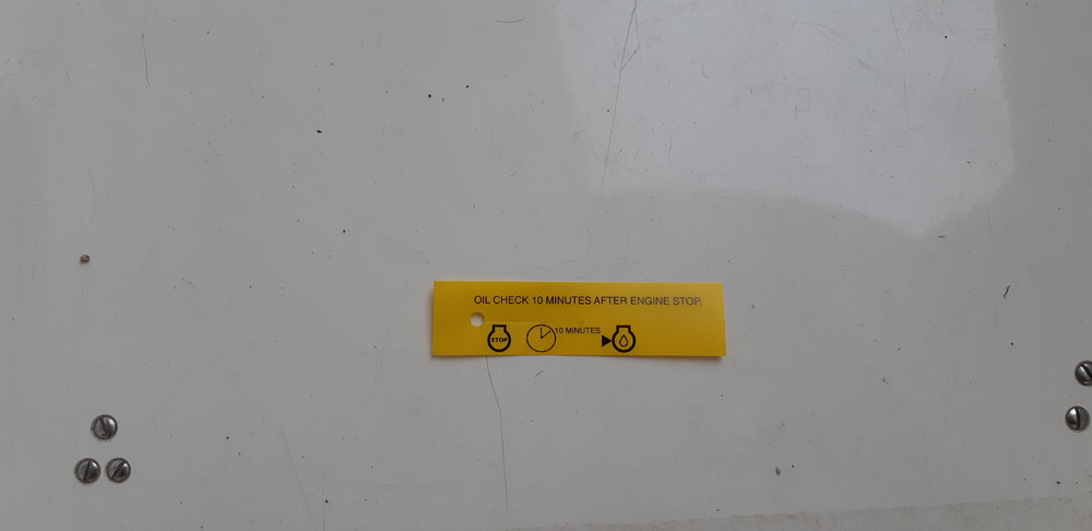

Hei.Byttet olje og filter på min Yanmar 77hk turbodiesel i går.Ser et par timer etter en tur ,når oljen har seget ned,att det er litt over max på pinnen.
Skal jeg pumpe av litt? Motoren er jo lavere i bakkant pga fast aksling,så det er vanskelig å få dette nøyaktig.
Motoren går normalt,kjørt en time etter oljeskift.Noen som har meninger om dette?

Litt over vil normalt gå bra. Mange bilserviceverksteder overfyller i forbindelse med oljeskift(slurv) og det går stort sett bra. Noen millimeter over på peilepinnen har jeg ikke problemer med, men blir det mer vil jeg nok ha mer ro i sjelen om jeg pumper ut det som er for mye. Prøver selv å havne på 3/4 på peilepinnen når jeg skifter olje. Avhengi av motorstørrelse er det ofte mellom 0,5 til 1 liter olje mellom topp og bunn.
Det er alltid gode marginer både over maks. og under min. på peilepinnen.
PS. Når det står på anvisningen at man skal måle etter ti minutter, menes det minimum ti minutter. Dette for at oljen som pumpes opp i motoren under drift skal få tid til å renne/sige tilbake til bunnpanna. I kaldt vær og om motoren ennå er kald kan ti minutter være lite, mens ved driftsvarm motor er det mer enn nok.
Det vil uansett komme noen centiliter etterhvert, men dette er ukritisk.
