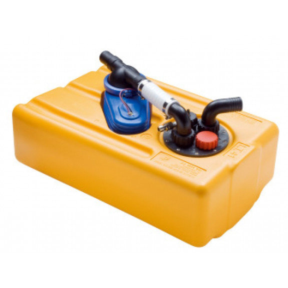

Det jeg vurderer nå, er å kjøpe en ny tank med pumpe, og alle slangetilkoblinger i topp. Da kan jeg koble den pumpen til den gamle tanken via dekksavsugings stussen på topp, og flytte innholdet, forhåpentlig uten for mye søl, og så koble den nye tanken til de gamle slangene etterpå for så å tømme på havet når alt er klart.
Samtidig kan jeg da kjøpe større tank enn jeg har fra før.
Men så er jeg litt skeptisk til å innføre pumpe i kretsen da. Frittfall funksjonen er enkel og har fungert godt i mange år. Pumpe innfører nok ett ledd som kan gå tett eller feile. Men fordelen er da at neste gang er ihvertfall stussene på topp så det hele kan håndteres enklere.
Noen med gode eller dårlige erfaringer på tank med pumpetømming ?
Tenker feks en slik :  tank.jpg.641f61976306a80899c4d3a19ced019c.jpg
