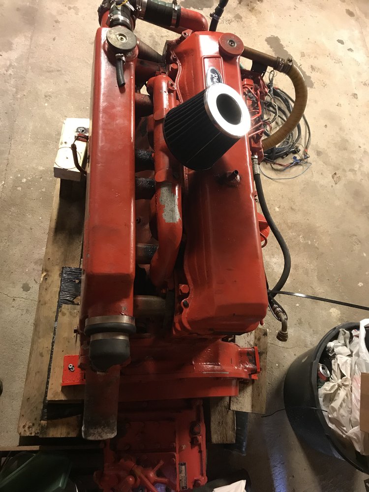

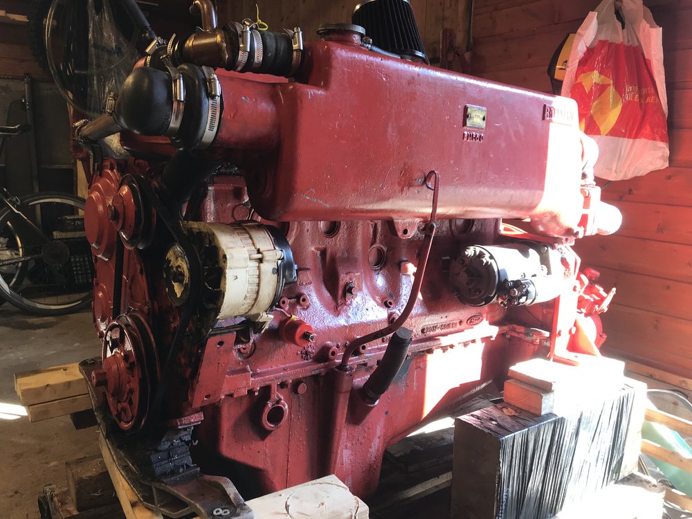

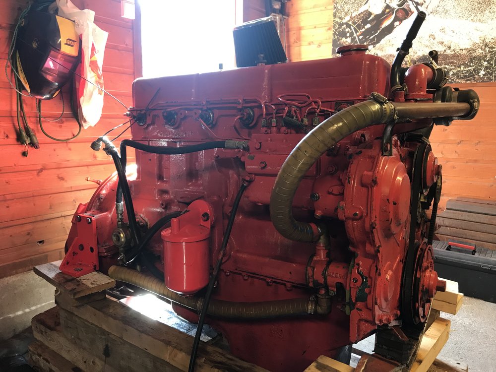

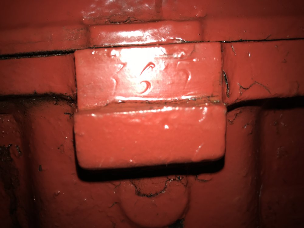

Morten1989 Startet 29.April.2019 Link til dette innlegget Startet 29.April.2019 Skal selge motoren min, og jeg har lenge trodd at dette var en Ford 2713, dette mener jeg på ble oppgitt når jeg kjøpte båten og. Så kom det en for å se på motoren, han mente at det var en 2703F, på siden av motoren står det litt forskjellig blant annet 703F. Men det står også 365 en plass, altså 0.365 kubikk inches. Mener på at dette gir ca 5.9liter. En 2703 skal være 5.2liter? Sender med litt bilder :-) Sitér dette innlegget Link to post

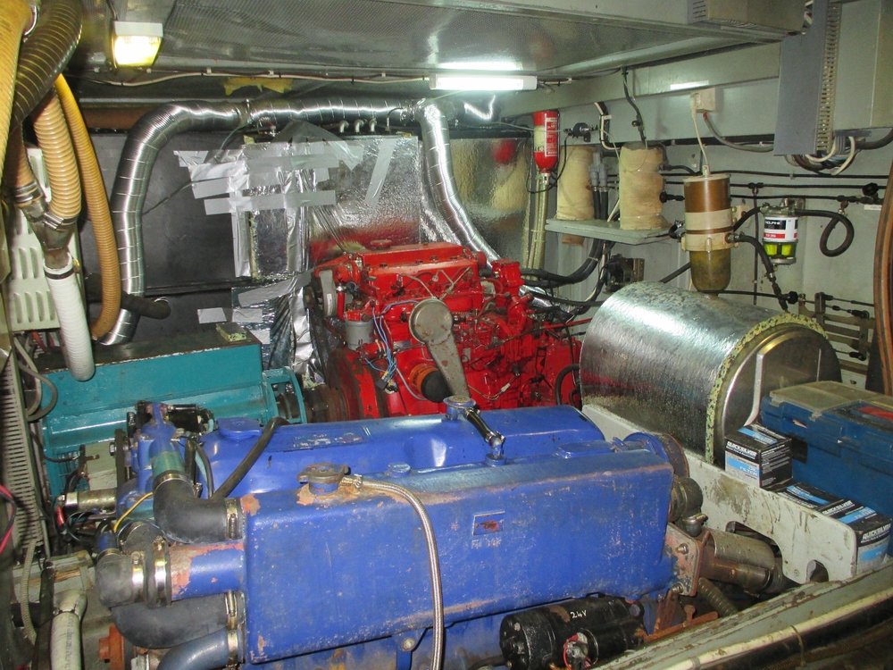

Steini Svart 30.April.2019 Link til dette innlegget Svart 30.April.2019 Her er eit bilde av min 2725 til samenligning Sitér dette innlegget -Steini https://baatplassen.no/i/topic/128201-midgard-på-tur/ Link to post
Svee Svart 30.April.2019 Link til dette innlegget Svart 30.April.2019 Hei igjen! Du kan ha enten en 2713 eller en 2715, og det er ikke en 2723 (5,9 l) eller en 2725 (6,2 l) - da jeg bl.a. ser av bildene at registerboltene og lokket i fremkant av dieselpumpa mangler. Men dersom motorvolumet er på 5,95 l (365 cu.in) kan du se bort fra 2715 da den er på 6,2 l (380 cu.in.). Da sitter du igjen med 2713, så det du engang har fått oppgitt av selger er nok helt riktig. (Det er forøvrig også store likheter mellom 2704 ET og 2713, og det er såvidt jeg vet kun veivlagerdimensjonen som er forskjellig - henholdsvis 66,66 og 63,50 mm, men 2704 ET har jo normalt turbo m.v. da!) Mvh Svend Sitér dette innlegget Link to post
Nemo Svart 30.April.2019 Link til dette innlegget Svart 30.April.2019 Merke på blokken 703F står også på 2704, så det betyr ikke at dette er 2703. 2703 har boring på 100mm og 2713 har boring på 105 mm. 2703 er på 5,4 l (330 cu. in.) Sitér dette innlegget Link to post
