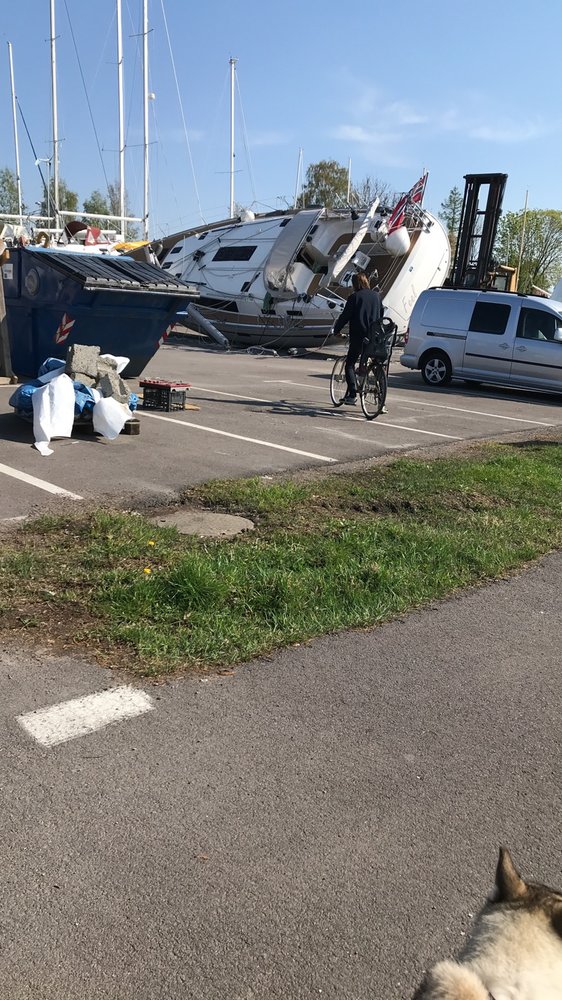

pipe Startet 29.April.2019 Link til dette innlegget Startet 29.April.2019 (redigert) I dag gikk en Bavaria 51 Cruser i asfalten så det sang da løftestroppene røyk under utsetting. Båten var ett trist syn der den lå med knekt mast i flere deler og ett avslått ror. Eier kunne melde at båten innvendig har fått store skader I følge TB blad så veier båten 14 tonn men løftestroppene var sertifisert for 70 tonn slik de var brukt. Løfte stroppene var nye i november hevder firmaet. Av respekt for de involverte lot jeg være å gå så tett innpå og ta bilder. Har medfølelse for eier og firmaet som skulle sette ut båten. Link til TB men bak betalings mur ,mulig å se bilde(r) https://www.tb.no/ Bilde på forsiden men historien synker etter vært som tiden går link til reportasjen Redigert 29.April.2019 av pipe (see edit history) Sitér dette innlegget Link to post

S/Y Emma Svart 29.April.2019 Link til dette innlegget Svart 29.April.2019 Shit. Hvor høyt var fallet? Det må da ha oppstått store skader på kjøl, skrog og interiør etter en slik dropp. Sitér dette innlegget Følg S/Y Emma på Facebook • Blogg: To år på langtur med S/Y Emma Link to post

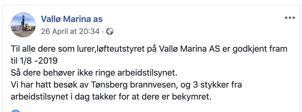

SamH Svart 30.April.2019 Link til dette innlegget Svart 30.April.2019 De løftet Fimbul der ifjor, 16t. Det var en grei opplevelse, selv om det var en hel del vind. Dette lå på fb forrige dagen, så kan en vel bare lure på hva som var opptakten til det. Sitér dette innlegget Link to post

pacuare Svart 30.April.2019 Link til dette innlegget Svart 30.April.2019 (redigert) Lurer på hvor mye skader det er i skroget. Ny mast og ror er kurrant å skaffe, men delamineringer i skroget kan være omfattende. Redigert 30.April.2019 av pacuare (see edit history) Sitér dette innlegget Link to post
