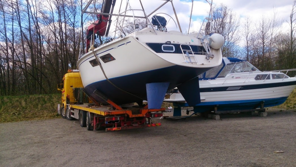

Guest Avmønstret# Svart 3.Mai.2019 Link til dette innlegget Svart 3.Mai.2019 Her er resultatet av å ringe den lokale "kranoperatøren" som alltid blir brukt og har mye forskjellig materiell å stille med. De løfter og flytter alle båtene i havna (som vi hadde båten i da) som skal på land hvert år. Altså erfarne folk... Bilen løfter forsåvidt båten greit, ser "litt rart ut" at båten nesten er dobbel så lang som planet. Så kjøres det ca 300 meter med båten på planet på denne måten til opplagsplassen. Problemet oppstod når en skulle ha båten av. Fordi det ikke var plass til bilen ved siden av båten måtte han ha litt ut på krana. Alarmer skreik og hylte og han så og si slepte båten bortover i grusen for å få løftet den bort fra bilen. Båten ble stående med baugen for lavt hele vinteren fordi han til slutt ikke klarte å løfte så vi fikk lagt noe ordentlig under foran. --- Og jada, man betaler full pris, pluss at operatør av bil og kran blir sur og gretten fordi alt tar så jævla lang tid når en stiller med redskap som ikke er egnet til jobben. Var litt i knipa ifht løft og hadde ingen gode alternativer, båten "måtte opp". Har ikke engang tenkt tanken på å ha båten opp der igjen og er glad for at folk og båt ikke tok skade. Dette er en del år siden, i dag ville jeg nok vært "den voksne" og sagt takk men neitakk og heller tatt ekstraarbeidet med å finne ett alternativ fremfor å sette folk, båt og utstyr i fare. Men det er jo også sånn at en stoler på "fagfolk", men ja.... Sitér dette innlegget Link to post

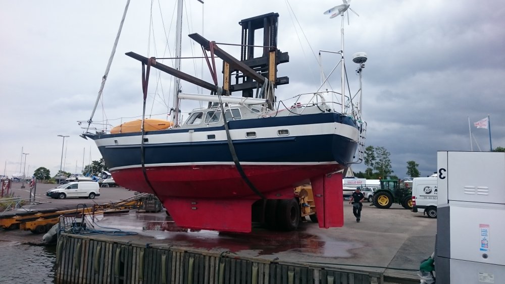

SamH Svart 9.Mai.2019 Link til dette innlegget Svart 9.Mai.2019 Fra løftet av Fimbul i fjor sommer. Samme truck. Sitér dette innlegget Link to post
mons Svart 9.Mai.2019 Link til dette innlegget Svart 9.Mai.2019 Det ser ikke bra ut. Når du skjøter stropper med å tre en igjennom øyet på den andre får du for liten anleggsdiameter. De innerste trådene får ikke strekkbelastning, men veldig klembelastning. De ytterste trådene får all strekkbelastningen og vil strekkes litt. Når de strekkes med stor belastning glir de litt på de innerste trådene og kan skape mye varme som gjør stroppa litt svakere hver gang. I tillegg ligger stroppene over alt for skarpe hjørner på gaflene. Samme problematikk med ulikt strekk i trådene samt varmgang i tillegg til at kanten på gaffel lager bruddanvisning. Her har man brukt opp store deler av sikkerhetsmarginene uten at det er mulig å si hvor mye. Sitér dette innlegget Mons Link to post

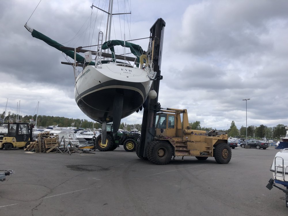

larsenigarasjen Svart 10.Mai.2019 Link til dette innlegget Svart 10.Mai.2019 Jeg tok opp båten min på samme plassen som seilbåten gikk i bakken, på mandag. Første gang jeg tar opp denne båten, og også første gangen jeg bruker bruker denne marinaen, og var svært spent. Hadde fått med meg at en 50 fot seilbåt hadde gått i asfalten. Båten min er 45 fot, og veier litt mindre en den som gikk i asfalten, men ikke mye. Jeg synes gjennomføringen av løft og transport gikk veldig greit. Det virket på meg som sjåføren hadde stålkontroll, og virket overhode ikke bekymret for at en ny båt skulle gå i asfalten. Jeg tenker at hadde det vært NOE som helst tvil om det var trucken, løfteutstyret eller kapasiteten det var noe feil med, hadde han vært svært skeptisk til løftet på båten min. Det var også personer fra stroppe leverandøren til stede for å se hvordan løftet ble gjort. De kommenterte ingen ting... Jeg husker ikke helt hva de sa trucken var sertifisert for å løfte, men det var hverfall godt over hva båten min og den som gikk i asfalten veier. Og da snakker vi selvsagt sertifiser for å løfte båter hengende i gaflene. Jeg synes det blir feil å sitte her å gjette seg til og diskutere hva som har gjort blitt gjort galt hvis en ikke har alle fakta på bordet. Mulig det under etterforskningen kommer fram nye ting, men fram til da, tenker jeg at den tiltalte er frikjent Sitér dette innlegget Link to post
mawilu Svart 10.Mai.2019 Link til dette innlegget Svart 10.Mai.2019 Kaldnestrucken på bildet er sertifisert til 32ton husker jeg ikke feil er lastsenter 1200 altså dette løftet er med god margin. Sertifiseringen sier ingenting om hva du løfter, men eventuelt tilleggsutstyr som gaffelforlengere stropper sjakkler må også godkjennes Sitér dette innlegget Link to post
