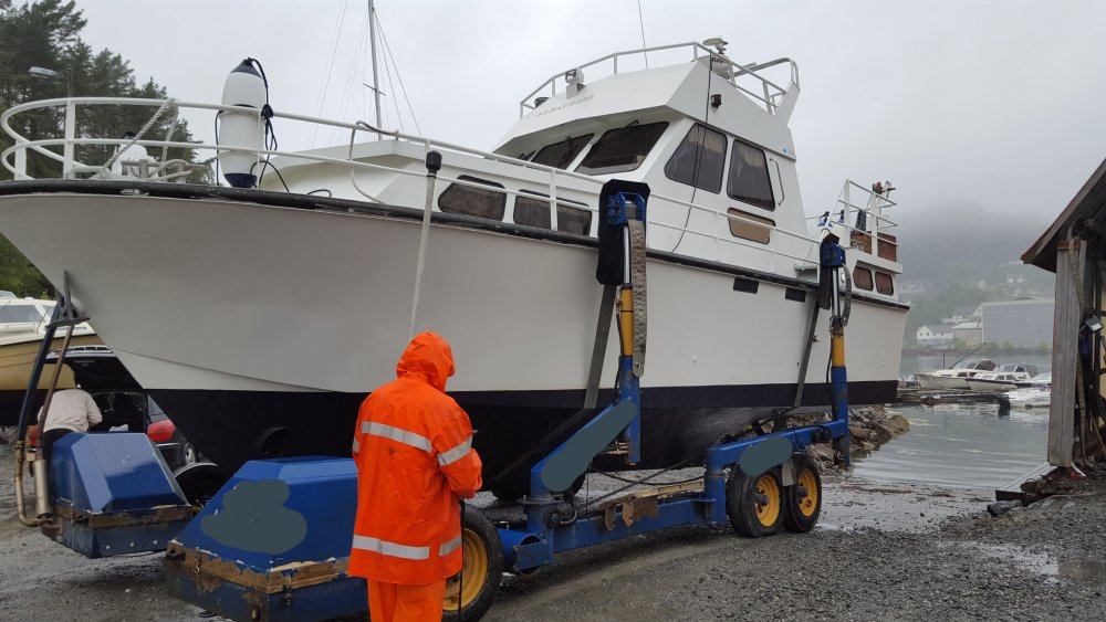

Ida Marie III Svart 13.Mai.2019 Link til dette innlegget Svart 13.Mai.2019 (redigert) Helt klart, vanlige gaffeltrucker har begrensninger ikke bare på vekt, men også avstand på stropper.. "Sling" merkene på båten skal følges... Men truck er klart overlegen når en skal stue raskt og effektivt... Og de fleste båter er i dette størrelse segmentet... Og løfte uten eier til stede høres rimelig vilt ut...kan vel ikke være serlig utbredt... Selv går jeg opp og ned med mob.kran.... Var årsaken til dette havariet virkelig feilproduksjon på stroppene...slik beskrevet lengre oppe..? Må si jeg reagerte på hukkingen på den trucken som var avbildet...godkjent løfte utstyr, slik bildet under her, bør være et minimum... Redigert 13.Mai.2019 av Ida Marie III (see edit history) Sitér dette innlegget Link to post
Sjeldenutpå Svart 13.Mai.2019 Link til dette innlegget Svart 13.Mai.2019 Her står vanligvis båter på rekke med bredsida mot neste båt. Avstand mellom båter kan variere fra ein meter til 2. Om marinaeiger ønsker å stue båtene med mindre avstand så kan han det. Travellift kan gå inn kor som helst i rekka og plukke den båten som skal ut. Travellift har båten "inni" seg, og trenger mindre kaiområde for å utføre arbeidet en en motvektstruck. Korleis gaffeltruck kan stue raskere og bedre ser eg ikkje for meg. Mange travellift modeller har 4x4 og kjører båten rett ut i sjøen feks via god gammeldags rampe som man kan rygge ut båthenger i. Men dette blir kanskje OT. Eg berre undras at det er vanleg og akseptert med mindre egna utstyr. Sitér dette innlegget Yanmar 6LYA-STP 340hk Link to post

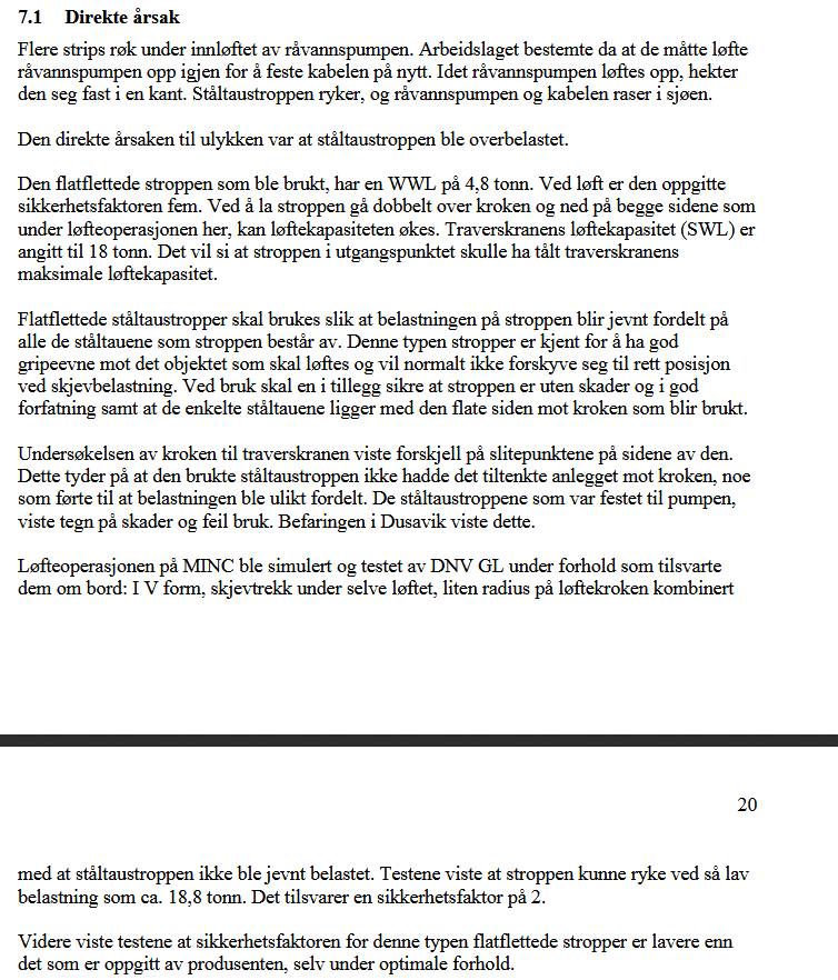

Chiefengineer Svart 13.Mai.2019 Link til dette innlegget Svart 13.Mai.2019 -morten- skrev On 10.5.2019 at 7.25: Produksjonsfeil på stropper av seriøs leverandør må være 1:1000000 sjangs for å få.. håper de som utfører løft har sertifikater og forsikring i orden! Det vil jeg ikke si. Du kan jo lese rapporten fra et løfteuhell i Nordsjøen i fjor her: https://www.ptil.no/contentassets/370f70c8df9547c696172cf82d0bf712/2017_1321_rapport-granskingsrapport-tambar-personskade-dodsulykke-maersk-interceptor---0305.pdf Hovedtrekkene er som følger: Sitér dette innlegget Link to post
Chiefengineer Svart 13.Mai.2019 Link til dette innlegget Svart 13.Mai.2019 Sjeldenutpå skrev 26 minutter siden: Her står vanligvis båter på rekke med bredsida mot neste båt. Avstand mellom båter kan variere fra ein meter til 2. Om marinaeiger ønsker å stue båtene med mindre avstand så kan han det. Travellift kan gå inn kor som helst i rekka og plukke den båten som skal ut. Travellift har båten "inni" seg, og trenger mindre kaiområde for å utføre arbeidet en en motvektstruck. Korleis gaffeltruck kan stue raskere og bedre ser eg ikkje for meg. Mange travellift modeller har 4x4 og kjører båten rett ut i sjøen feks via god gammeldags rampe som man kan rygge ut båthenger i. Men dette blir kanskje OT. Eg berre undras at det er vanleg og akseptert med mindre egna utstyr. Det er vel som antydet, på Østlandet har man dårlig og lite egnet utstyr for sånt, mye er basert på gammelt rask og ingen har midler til å erværve arealene som trengs for å bygge et skikkelig anlegg for travellift da tomtekostnadene ikke lar seg forsvare med inntjeningspotensialet. Det bekreftes egentlig av reklamen for Vollen Marina der man reklamerer med Oslofjordens kraftigste kran for løft av båter på opptil 50 tonn. Kommer du på vestlandet og nordover så har utstyret en helt annen kapasitet som denne travelliften hos Rørvik Marina på 400 tonn: https://www.rorvikmarina.no/ Helgeland Båtservice med 80 tonn, Bodø med 50 tonn, Selfa i Harstad med 80 tonn osv. Sitér dette innlegget Link to post

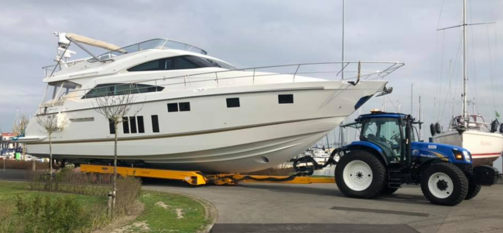

Hulda Svart 13.Mai.2019 Link til dette innlegget Svart 13.Mai.2019 I Strömstad har de travellift på 50 tonn. Og det er ikke store greia. For å stable båter har de en 'liten' selvgående diesel-hydraulisk sak som nærmest krabber inn under båtene. Så der nede kan de stable så tett at båtene har fysisk kontakt. Så det er bare snakk om en tralle i tillegg til liften. Før løftet vi på land med traverskran og over på en henger med traktor i enden. Eller vi kjørte henger uti på rampe, med traktor i enden. Vi kunne stable så tett kundene tillot. Målet var at man skulle kunne få malekosten og hue inn mellom båtene. Det var vel sånn halvmeteren, mindre enn det så raset klagene inn. Sitér dette innlegget Link to post

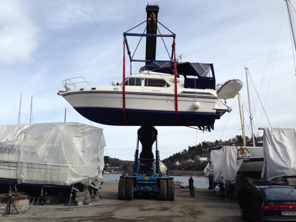

nordan family 27 Svart 13.Mai.2019 Link til dette innlegget Svart 13.Mai.2019 For nervøse sjeler: Her skiftes stroppene to ganger i året, tror jeg. Kommer også semitrailer med masse vektlodd på i forbindelse med test og resertifisering på utstyret, så det testes med mye vekt på. Bildet ser litt dramatisk ut - tror ikke båten min hadde tålt en landing derfra (det er båten min som henger der). Lange styretau for å vri / holde båten i posisjon. Ikke løfting i vind. Åket er justert i lengde og bredde, så det løfter der det skal. Trucken skal vel kunne løfte 45 tonn tror jeg, men det opereres med under 20 som max på denne Opplagsplassen. Med denne trucken er man rimelig fleksibel på truckens plassering idet båten. Det er en ombygd containertruck - har skjønt at det er dyrt og komplisert å bygge, få godkjent og sertifisert anordningen som er løfte-detaljene. Sitér dette innlegget Link to post
