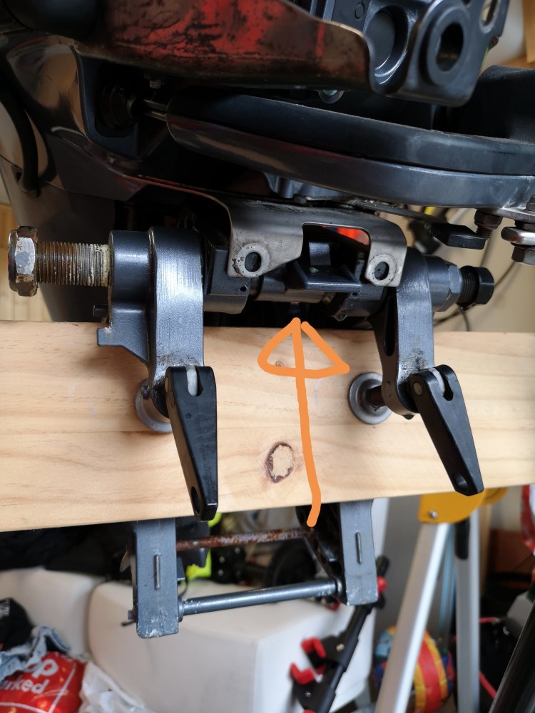

Glb1 Startet 1.Mai.2019 Link til dette innlegget Startet 1.Mai.2019 Hei, er det noen som vett om denne kan demonteres? Tilknappen sitter veldig fast og er ikke mulig å betjene med håndkraft. Sitér dette innlegget Link to post
Glb1 Svart 1.Mai.2019 Emnestarter Link til dette innlegget Svart 1.Mai.2019 Er det noen som har tips til moing eller demontering av hendelen på bildet? Sitér dette innlegget Link to post
Lazyjack Svart 1.Mai.2019 Link til dette innlegget Svart 1.Mai.2019 (redigert) Moing? Årsmodell og motorstørrelse? Du finner sikkert en eksplodert deleskisse av motoren på nettet og der fremgår det vel hvilke deler den består av. Redigert 1.Mai.2019 av Lazyjack (see edit history) Sitér dette innlegget Link to post
Glb1 Svart 1.Mai.2019 Emnestarter Link til dette innlegget Svart 1.Mai.2019 (redigert) Moing :), tenker på en måte å smøre opp slik at det er mulig å betjene med håndkraft. Yamaha F9.9 2012 modell. Skal lete etter deleskisse, var bare hvis noen andre hadde vært borti samme problem. Ellers takk for svar Redigert 1.Mai.2019 av Glb1 (see edit history) Sitér dette innlegget Link to post
Guest Balder.. Svart 1.Mai.2019 Link til dette innlegget Svart 1.Mai.2019 Varm opp området med varmluftpistol (kan også bruke gass om det er ok med litt missfarging av lakk) å spray samtidig med tynt krypende smøremiddel, W40 el, metallet vil utvide seg å oljen kryper innover, legg rundt en fille for å beskytte lakken å bruk en vannpumpetang å "jobb" frem bevegelse i delen. Når den er løs kan du borre å gjenge for en smørenippel så er problemet borte for alltid. Sitér dette innlegget Link to post
Glb1 Svart 1.Mai.2019 Emnestarter Link til dette innlegget Svart 1.Mai.2019 Okei takk skal prøve med varmluftpistol. Angående smørenippel, så er kanskje det ikke så dumt forslag. Skal se etter en naturlig plass å borre og om det lar seg gjøre. Takk for svar. Sitér dette innlegget Link to post
Glb1 Svart 3.Mai.2019 Emnestarter Link til dette innlegget Svart 3.Mai.2019 (redigert) Til info og tips til dere andre. Fikk brukt varmluftpistol ca 250 grader og crc mos2 penetreringsolje så ble tilt hendelen som ny etterpå. Dropper smørenippel siden det kan bli litt trangt å få til. Får heller smøre godt med crc sprayen og v.luftpistol hvert år når den tas opp for høsten. Redigert 3.Mai.2019 av Glb1 (see edit history) Sitér dette innlegget Link to post
