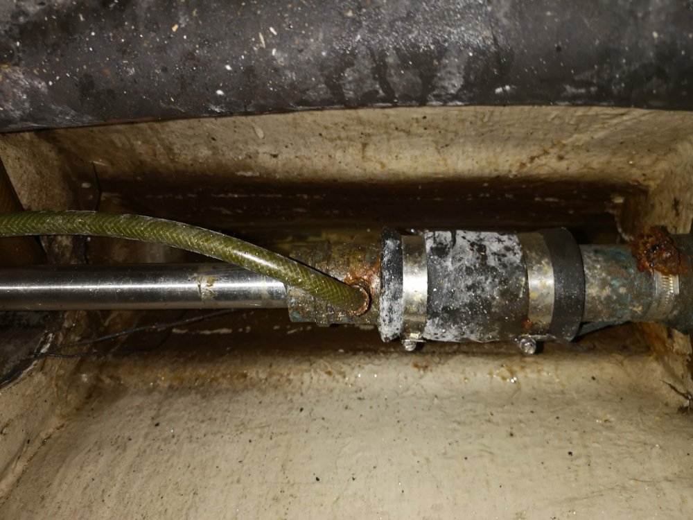

Hvilken type pakkboks er dette?
MarexSuncab_FD
Yepp, den må på land og propellakslingen må løsnes fra flensen mot gearkassen og trekkes så langt bakover slik at du får trukket av pakkboksen. Skift samtidig slangen mellom hylserør og pakkboks. Den så ikke bra ut, og skulle den ryke på en tur, fosser vannet inn. Når du setter dette sammen igjen, husk doble kvalitets slangeklemmer.
Så prosessen er; løsne aksling fra gear. Trekke aksling bakover. Da av flens fra aksling og trekk pakkboks fremover mot motor og av aksling?
Jeg tror nok pakkboksen ser verre ut på bilder enn den er i real life. Det drypper ikke mye, men jeg føler at den drypper mer enn 5-10 drypp i minuttet.
Når pakkboksen er av, bør jeg bytte tetningsringer eller skifte ut hele pakkboksen til en mer moderne som krever mindre vedlikehold?
Da følger du bare med på om det begynner å dryppe mye mer. Du kan jo også kjenne på pakkboksen at den ikke blir unaturlig varm.
Når det gjelder fett i pakkboksen, så er fettet der kun for å smøre pakningsringene (en simmerring i hver ende).
Mange presser inn alt for mye fett slik at det kommer helt ut til cuttleslageret ved propellen. Dette lageret er vannsmurt og skades av fett. Jeg har fettkopp rett på pakkboksen og i henhold til West Mecan som lager pakkbokser, skal da fettkoppen kun skrues til et halvt til et tørn et par ganger i løpet av en normal sommersesong.
