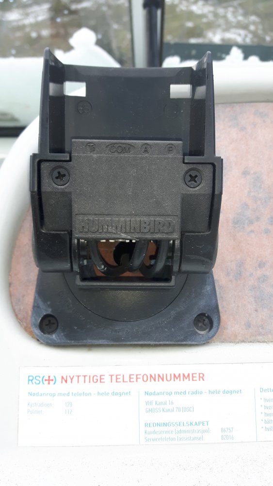

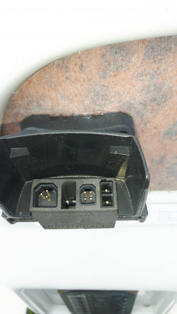

Guest Balder.. Startet 2.Mai.2019 Link til dette innlegget Startet 2.Mai.2019 Denne sto på båt jeg kjøpte, svinger og øvrig ledningsnett er på plass så ønsker å finne ut hvilket ekkolodd jeg skal se etter....se bilder. Sitér dette innlegget Link to post
Worry II Svart 2.Mai.2019 Link til dette innlegget Svart 2.Mai.2019 (redigert) "Humminbird sin poppulære hurtigbrakett, passer de fleste instrumentene av nyere dato i 300, 500, 600 og 700 serien (ikke 700 HD farge instrumenter) Leveres med sort/grå dekor (ikke gul). " https://www.skittfiske.no/humminbird/156494/humminbird-ms-m-festebrakett-til-ekkolodd https://www.westsystem.no/p/13670/hurtigbrakett-for-356-og-700-serien-ms-m---humminbird?gclid=CjwKCAjwqqrmBRAAEiwAdpDXtGDndU9_vHUkFuQChylTh1btu01LXrLXaki_m96XLlAXSy9ROEQvnBoCHO4QAvD_BwE Neppe noe du får kjøpt nytt i dag, men sikkert noen som ha liggende i "skapet med det rare i" ? https://www.finn.no/bap/forsale/ad.html?finnkode=146064678 https://www.finn.no/bap/forsale/ad.html?finnkode=145343182 Redigert 2.Mai.2019 av Worry II (see edit history) Sitér dette innlegget Link to post
Guest Balder.. Svart 2.Mai.2019 Link til dette innlegget Svart 2.Mai.2019 Takk for hjelpen til degvil det si att jeg ikke kan få ett ekkolodd med fargeskjærm til denne braketten, eller misforstår jeg nå....er det bare 700HD som ikke kan brukes ? Sitér dette innlegget Link to post
pipe Svart 2.Mai.2019 Link til dette innlegget Svart 2.Mai.2019 (redigert) Jeg skjønner ikke problemstillingen. Når du kjøper nytt lodd følger riktig braket med. Det er super enkelt å koble opp trenger bare + og - Ledningene er jo der på det gamle Det eneste problemet du kan støte på er at ikke svinger kontakten passer så da må du enten kjøpe en overgang(hvis finnes) eller bytte svinger. Aner ikke hvor komparative Humminbird sinne svingere er tilbake i tid. Redigert 2.Mai.2019 av pipe (see edit history) Sitér dette innlegget Link to post
Jannmar Svart 3.Mai.2019 Link til dette innlegget Svart 3.Mai.2019 (redigert) Det er som pipe sier. Når du kjøper nytt lodd følger riktig brakett med. Da jeg kjøpte min båt sto det et Humminbird ekkolodd i båten. Braketten var helt lik din, untatt kontakten for svingeren. Jeg kjøpte et nytt Humminbird Helix farge ekkolodd med kartplotter, og kjøpte da en overgang fra svingerkontakten som allerede sto i båten-til det nye ekkoloddet/kartplotteren. Det fungerte 100%. Kontakten på svingeren som står i din båt er av nyere dato enn min, og passer direkte til Humminbird Helix farge ekkolodd, uten overgang, men du får kun et vanlig 2D bilde med 20 og 60 grader stråle. Om du kjøper nytt Humminbird ekkolodd følger ny svinger med. Redigert 3.Mai.2019 av Jannmar (see edit history) Sitér dette innlegget Link to post
