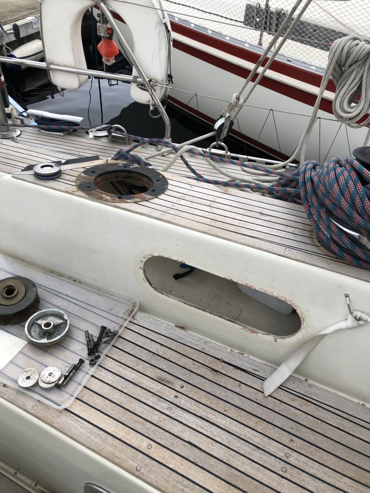

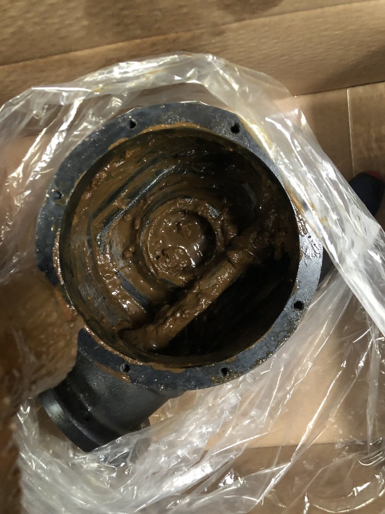

Jeg prøver å få ut motor og girkasse til en elektrisk vinsj jeg har, og har kommet så langt at jeg har demontert hele vinsjen, og fått skrudd av elmotoren fra girkassen. Men så kommer man til det morsomme, og det er at det fortsatt ikke er plass til å få girkassen ut av "rommet" den er montert i. Hullet under vinsjen er akkurat litt for lite, og åpningen jeg har på siden (som dere ser i bildene) er ikke høy nok.

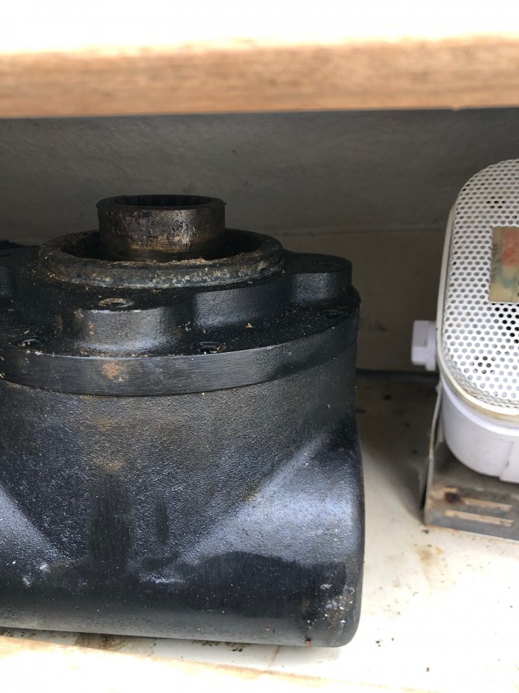

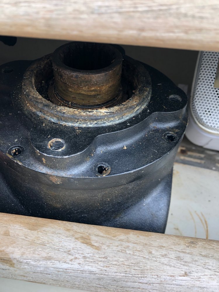

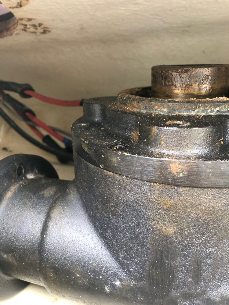

Det er ikke langt unna riktignok, så hvis jeg klarer å demontere girkassen ytterligere så burde det gå. Jeg har løsnet alle skruene rundt som ser ut til å holde den øverste delen på plass, men den slipper ikke av seg selv, og jeg skjønner ikke helt hvor jeg eventuelt kan utøve makt for å få splittet disse 2 delene.
Jeg har prøvd å banke sidelengs på dette for å se om det bevegde seg, men det gjorde det ikke. Sitter jo også en flens eller hva man kaller det der regner med at man kan få av den etter man har fått splittet disse delene, eller er det noe rundt den kanskje som holder alt dette sammen?
Sånn i tilfelle noen har direkte erfaring med denne, så gjelder det girkassen til en elektrisk Lewmar 66ST.
Forslag?
@Dennis57 i de hullene du ser så satt det tidligere noen bolter med unbrako, trudde det var de du mente, men ser nå at du sansynligvis mente at de sort "hullene" er unbrako, men det er det altså ikke.
men ser nå at jeg kanskje kan skru inn skruer i de større hullene, som er for å montere girboksen opp i vinsjen, for så å kunne bruke de til å prøve å løfte delen av.

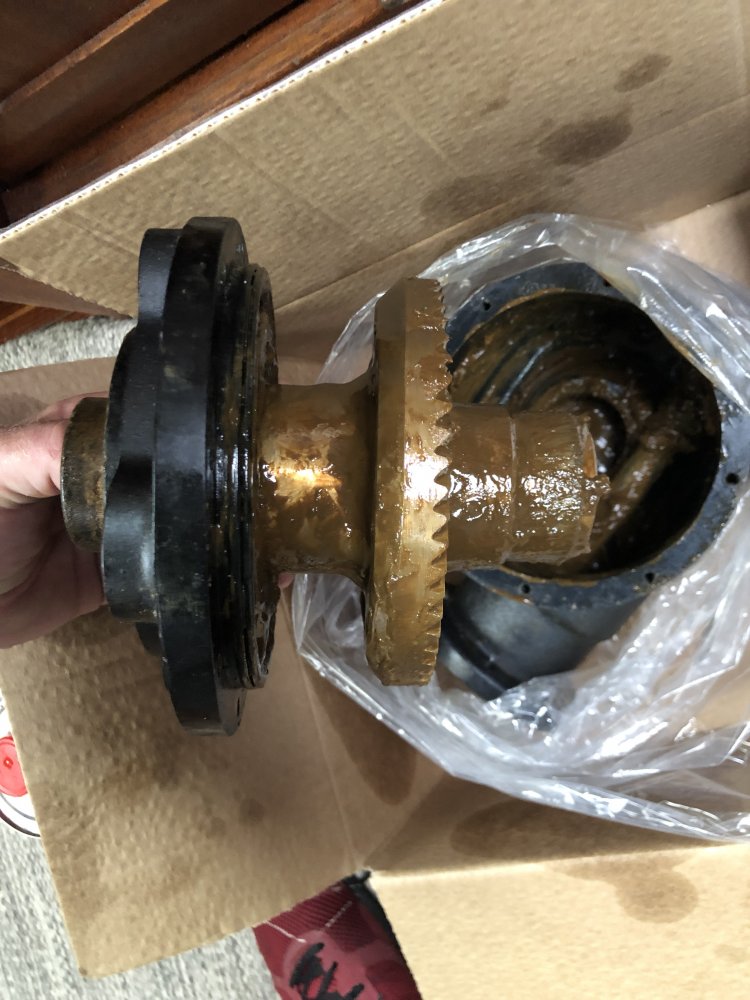

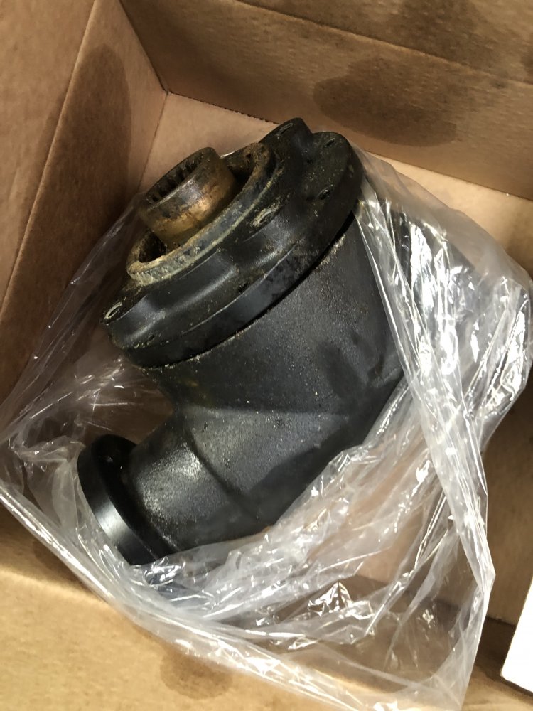

Ja @Dennis57, hengte opp girkassen igjen, og da delte den seg med litt roterende kraft. Men den var fortsatt for stor til å få opp igjennom hullet, og kom seg ikke ut åpningen bildet er tatt igjennom heller. Så måtte rive av taklistene rundt åpningen (limt godt fast), og da gikk den ut. Så nå må jeg få laget nye teaklister.
Men den gikk ut til slutt. Jeg fant ikke noe åpenbart galt inne i girkassen, men har ikke renset den helt for gammelt fett/olje enda. Men håper det skal holde å få sveiset den tett igjen (skade/sprekk i bunn), ny pakninger (kan bli vanskelig å få tak i), og sette den tilbake.
