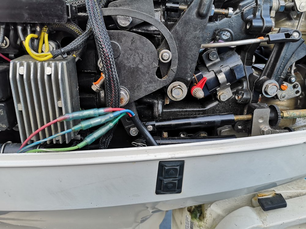

Skibs15ft Startet 4.Mai.2019 Link til dette innlegget Startet 4.Mai.2019 Hei. Kjøpte meg nylig en skibsplast med en Johnson motor. Fikk ikke med noe manual eller dokumentasjon på motoren. Så starter med å finne ut av hva som er hva på den mest lærerike måten. Learning by doing. Lurer på om noen av dere kan fortelle meg hvilken misjon denne røde "krana" har? Sitér dette innlegget Link to post
snekkerbod Svart 4.Mai.2019 Link til dette innlegget Svart 4.Mai.2019 Den primer forgasserne med bensin (ved å pumpe på belgen på bensinslangen) om du skal manuellstarte og batteriet er flatt. Sitér dette innlegget Link to post
Skibs15ft Svart 4.Mai.2019 Emnestarter Link til dette innlegget Svart 4.Mai.2019 Ok. Slik jeg ser det har den tre stillinger. Kan det stemme? Forresten mange takk for svar ?? Sitér dette innlegget Link to post
Guest Balder.. Svart 4.Mai.2019 Link til dette innlegget Svart 4.Mai.2019 (redigert) Det er reserve funksjonen for chocken om den elektriske chocke solenoiden går i stykker, hvis du ikke hører klikket når du aktiverer el chocken er solenoiden ødelagt å du klarer da ikke å gi chocke med nøkkel funksjonen, bruk da denne som beskrevet over før du kjører motoren på starter. Men har også samme funksjon ved flatt batteri å startsnor må brukes. Chocken på denne er rett å slett en tynn slange som trykksettes via en solenoid å spruter bensin rett inn i innsuget mellom forgasser å blokk. Alt er ok så lenge du hører ett lite klikk når nøkkel trykkes inn, når det klikker sprutes bensin inn, men pump blæra før oppstart da har du godt trykk. Redigert 4.Mai.2019 av Balder.. (see edit history) Sitér dette innlegget Link to post
Skibs15ft Svart 5.Mai.2019 Emnestarter Link til dette innlegget Svart 5.Mai.2019 Hvilken stilling skal denne stå i ved "norma" bruk? Opp? Til høyre? Eller helt til høyre? Sitér dette innlegget Link to post
