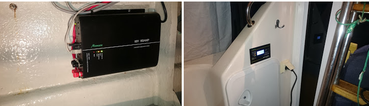

V8 bensin Startet 6.Mai.2019 Link til dette innlegget Startet 6.Mai.2019 Min batterilader, Nordic Power 20 A har nå tatt kvelden. Det lyste "FAULT" på indikator diodene. Jeg dissekerte liket og fant 2 stk blå diode lignende komponenter som var brent over. Er det noen som har erfaring med disse laderene? Under feilsøkingen leste jeg gjennom brukermanualen (for første gang) og der står det blant annet: "Do not charge the battery on boats. Remove the battery and charge on shore." Hva i granskauen skal det bety da? Er ikke dette en lader for bruk i båt?? Se bildet under. Jeg har denne laderen tilkoblet landstrøm hele sommeren når jeg ligger i hjemmehavnen. Her kjører jeg kjøleskapet kontinuerlig (hele ferien og vel så det) så den må levere vedlikeholds strøm "all the time". Jeg spekulerer litt på dette blir for mye for laderen eller om jeg kan ha ødelagt den ved å starte motoren før jeg har koblet fra landstrømmen? Har hatt laderen i 3-4 år uten at den har feilet. I fjor hadde jeg imidlertid store problemer med utladde batterier på ferieturen og måtte ha starthjelp flere ganger. I år har jeg kjøpt nye batterier. Jeg har to batteribanker ombord og begge blir ladet fra denne laderen: 2x115 Ah til forbruk og 1x60 Ah som nød startbatteri. Dette veksler jeg bare til om det er tomt når jeg skal starte. Ellers er det ikke innkoblet. Båten er en 82 mod. Draco 25 TC. Er det kanskje noen her som har forslag til en god lader hvis jeg ikke velger å sende den gamle til Maritim i Arendal for service? Kanskje like billig å handle ny? Sitér dette innlegget Link to post
hegra Svart 6.Mai.2019 Link til dette innlegget Svart 6.Mai.2019 Har samme lader. Min gikk i bosset i vinter. Denne sto også fast i båten. Tror ikke den liker fuktig klima. Det er ganske rått der hvor batteriene står. Hadde tenkt og forlenge ledningene slik at den kom inn i kabin, men tydeligvis for sent. Den lyste ikke fault , men bare float enten jeg prøvde og lade gode eller dårlige batteri. Tangampermeter viste at den ikke ladet noe inn på batteri, men den klarte og opparbeide brukbar ladespenning. Ellers satte jeg den på power supply når jeg brukte strøm ombord. Tror det er det riktige i følge bruksanvisning. Startet aldri motor med laderen innkoblet, men tror ikke det skulle bety noe. Kjøpte ny lader hos biltema og da ble det liv i tangampermeteret på de samme batteriene. Sitér dette innlegget Link to post
V8 bensin Svart 8.Mai.2019 Emnestarter Link til dette innlegget Svart 8.Mai.2019 (redigert) Takk for svar Hegra. Tenker nok jeg kjøper en ny av samme type, men går nok opp en størrelse (til 30 A) da den gamle er et nummer for liten for batteribanken. Men den nye skal jeg nå montere inne i kabinen. Bedre klima der som du sier. Og lettere å komme til for å stille den om til forbruk når jeg ligger på landstrøm og har kjøleskapet på. Har forresten skiftet motor og ryddet litt i motorrommet siden første bilde :-) Slik var den gamle laderen plassert: Nå har jeg installert nybygd 5,7l GM Vortec motor, samt ryddet litt i kjelleren : :-) Redigert 8.Mai.2019 av V8 bensin (see edit history) Sitér dette innlegget Link to post
