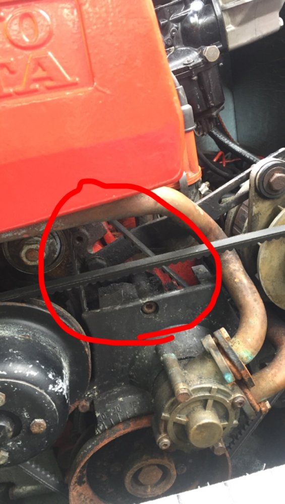

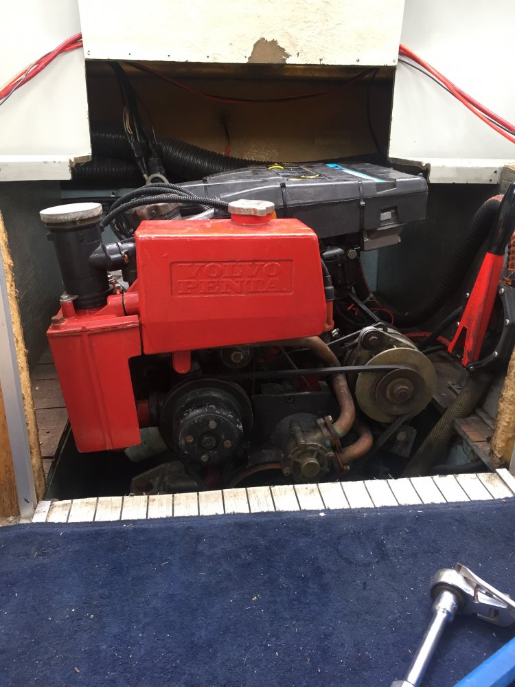

United02 Startet 6.Mai.2019 Link til dette innlegget Startet 6.Mai.2019 Hei, har en Volvo Penta b20 125hk, registerreim står fast men viftereim drar greit rundt. Motoren stoppet da den lå å svev på tomgang. Noen tips til hva som kan være galt? Sitér dette innlegget Link to post

Andor Svart 6.Mai.2019 Link til dette innlegget Svart 6.Mai.2019 (redigert) Dette er en B21 motor som er produsert fra 1975 til 1979 :-) den har regreim, sjekk så ikke løpe/strammehjul har satt seg, vannpumpe har satt seg, finner du ikke noe der, så kan reima ha hoppa over så stempler stopper mot ventiler. Redigert 6.Mai.2019 av Andor (see edit history) Sitér dette innlegget Link to post
MagnusB Svart 6.Mai.2019 Link til dette innlegget Svart 6.Mai.2019 Jeg syntes det ser ut på bildene dine der hvor du har streket rundt med rødt, at det ligger rester av registerreimen på dekselet der. Ser også ut som det mangler tenner på reimen, men vanskelig å se på bildene. Kan virke som du har vært uheldig å fått deg et registerhavari her. Sitér dette innlegget Link to post
