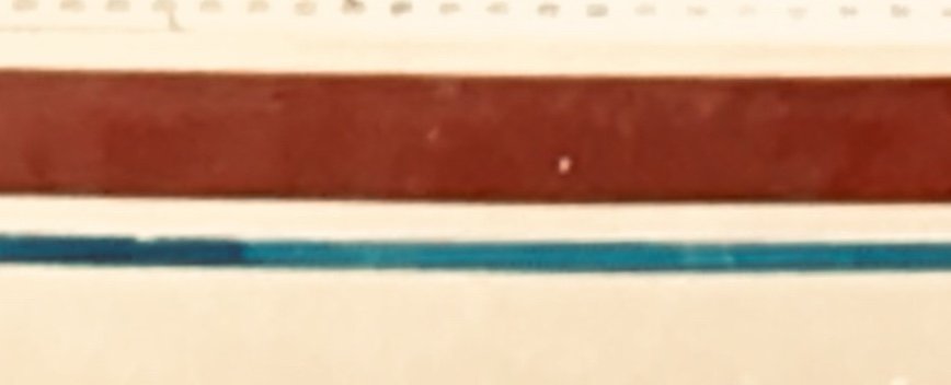

Peter- Svart 8.Mai.2019 Emnestarter Link til dette innlegget Svart 8.Mai.2019 (redigert) En anden ting er at jeg har denne flotte røde og blå stribe på siden af min båd (se billede). Når striben er våd fremstår farven helt fantastisk og skinnende, men når den tørre får den nærmest sådan et gråt lag over sig og bliver en utroligt kedelig farve som på billedet... Tænke at hvis jeg gav den lidt biltema båd voks at det ville få den til at skinne - men det hjalp slet ikke - ZERO... helt samme kedelige resultat. Kender i et produkt jeg kan smøre på så jeg får den flotte våde skinnende farve frem? Mvh, Peter Redigert 8.Mai.2019 av Peter- (see edit history) Sitér dette innlegget Link to post
Windy37GM Svart 8.Mai.2019 Link til dette innlegget Svart 8.Mai.2019 Rubbing :-) Sitér dette innlegget Alt jeg skriver er synsing og vage spekulasjoner basert på hva jeg har lært oppigjennom. Link to post
Peter- Svart 8.Mai.2019 Emnestarter Link til dette innlegget Svart 8.Mai.2019 Windy37GM skrev 48 minutter siden: Rubbing :-) Virker ikke har prøvet.. Sitér dette innlegget Link to post
Hakkannen Svart 8.Mai.2019 Link til dette innlegget Svart 8.Mai.2019 Owatrol Polytrol kan gjøre underverker med falmete overflater. Verdt et forsøk hvis ikke rubbing gir resultater. Sitér dette innlegget Link to post
Peter- Svart 8.Mai.2019 Emnestarter Link til dette innlegget Svart 8.Mai.2019 Ok måske jeg misforstod.. hvad mener I med rubbing? Sitér dette innlegget Link to post
Peter- Svart 8.Mai.2019 Emnestarter Link til dette innlegget Svart 8.Mai.2019 Ok jeg troede rubbing betød bare at køre på med alt kraft og sved... men nu ser jeg at det er er produkt https://www.maritim.no/jotun-marine-rubbing-0-5l Det skal jeg købe.. Tak for tippet! Mvh, Peter Sitér dette innlegget Link to post
