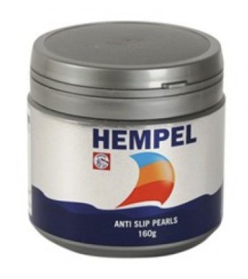

Hvis gelcoaten er hel og pen (bortsett fra misfargingen), altså ikke porøs og slitt av vær og vind kan det holde med ett strøk, så lenge du legger godt på og ruller både på tvers og på langs (først på tvers, så på langs over dette). Men for best resultat ville jeg nok ha malt to strøk, så er du sikker.
Antisklipulveret jeg brukte var av typen Hempel, kjøpt hos Maritim.

Dekk med det pulveret blir skøytebane når det er frost. Kanskje ikke noe problem i Rogaland.
Har du erfaring med et bedre produkt? Del gerne, ved at Hakkannen faktisk havde nogle problemet med dette (se hans tidligere indlæg...)

Det blir ganske glatt både når dekket er fuktig og når det er frost ja. Og jo, det fryser her også, men blir sjelden under 10 minus, og oftest ikke over lengre perioder. Glassblåsesand var et godt tips:thumbsup: Har (som nevnt tidligere i tråden) tenkt å male et strøk til i sommer, men mer mer antisklimiddel i, så gjerne glassblåsesand bør prøves. Får ta en prat med noen kamerater i oljebransjen, ser ikke for meg at det trengs en 25-kilos sekk?
Har ellers forstått at sukker drysset på fersk maling kan bli bra, men bakdelen med den tokomponente malinga jeg har brukt så langt er at den blir overflatetørr ganske raskt, så vil tro det kan bli utfordrende å få et noenlunde jevnt resultat. Gjerne bedre ved bruk av oljebasert maling med lengre åpentid.
