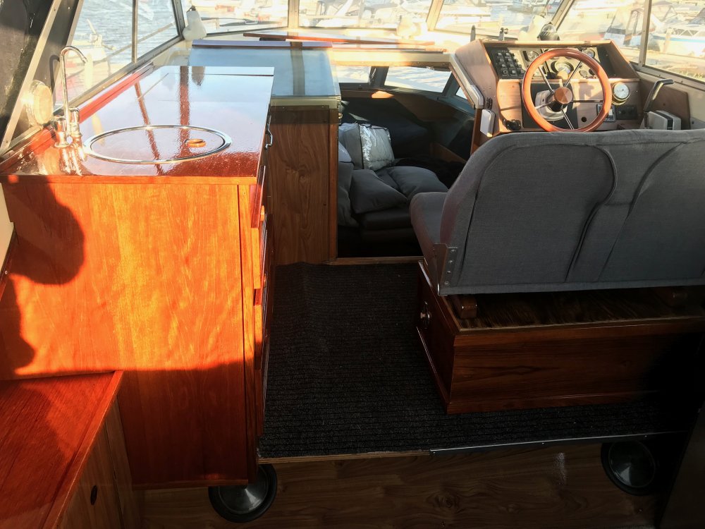

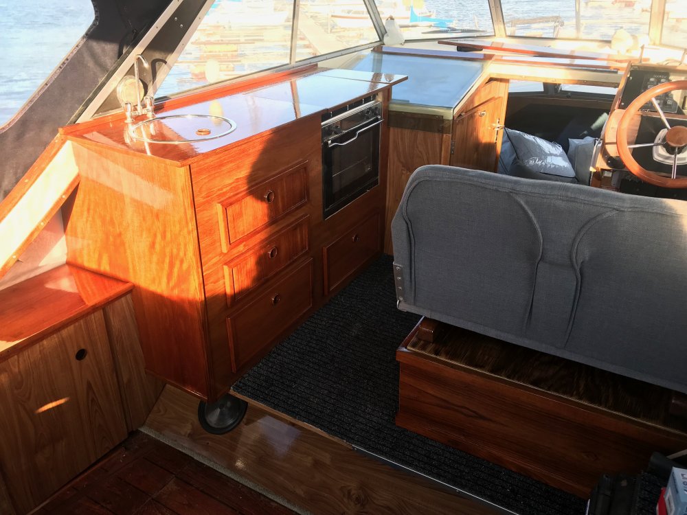

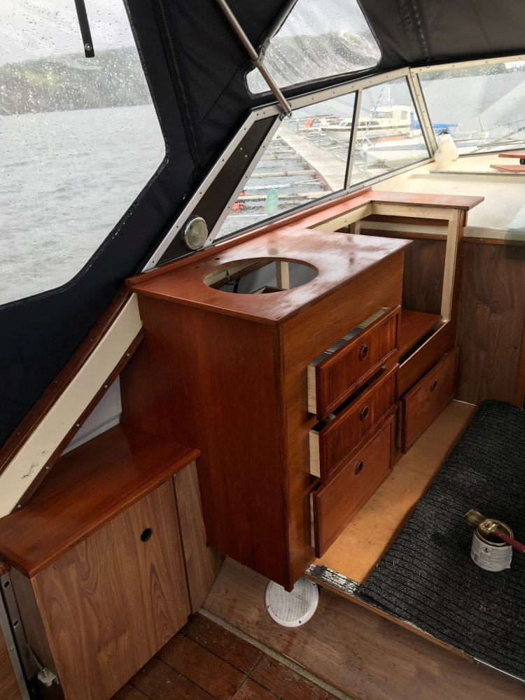

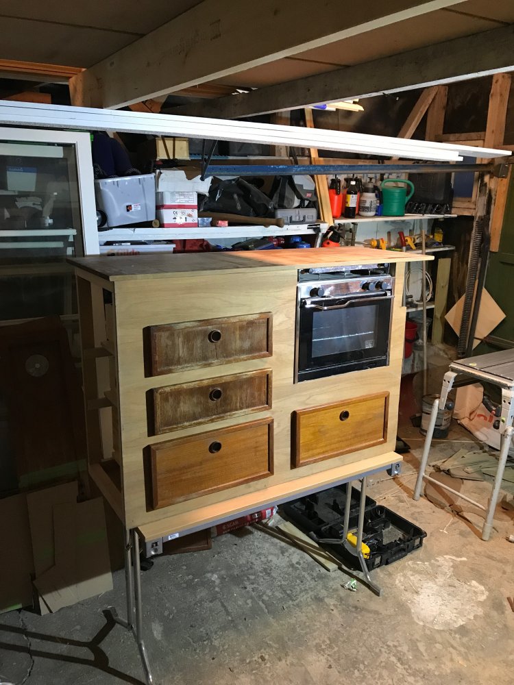

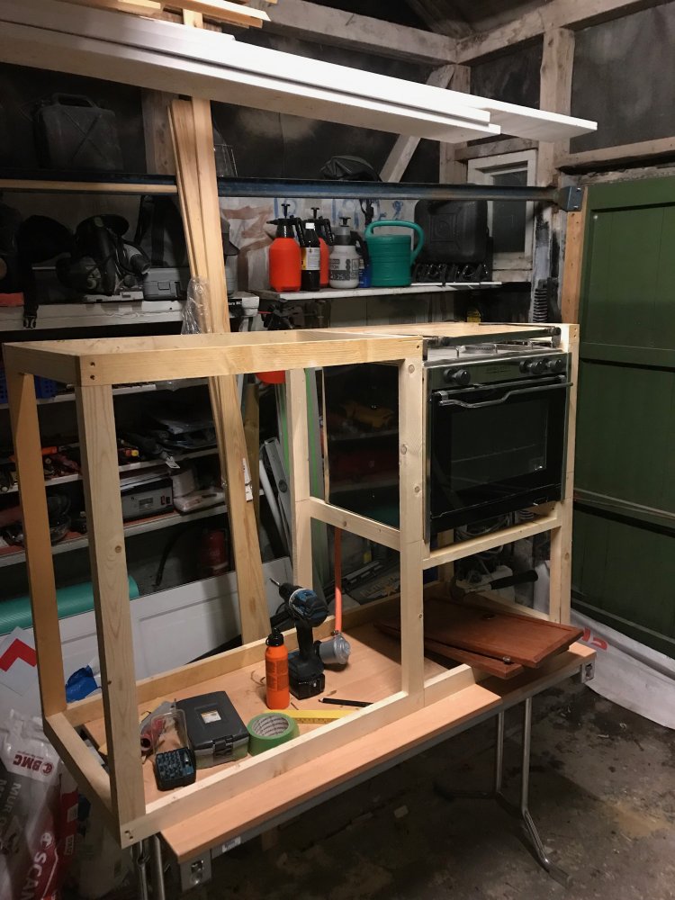

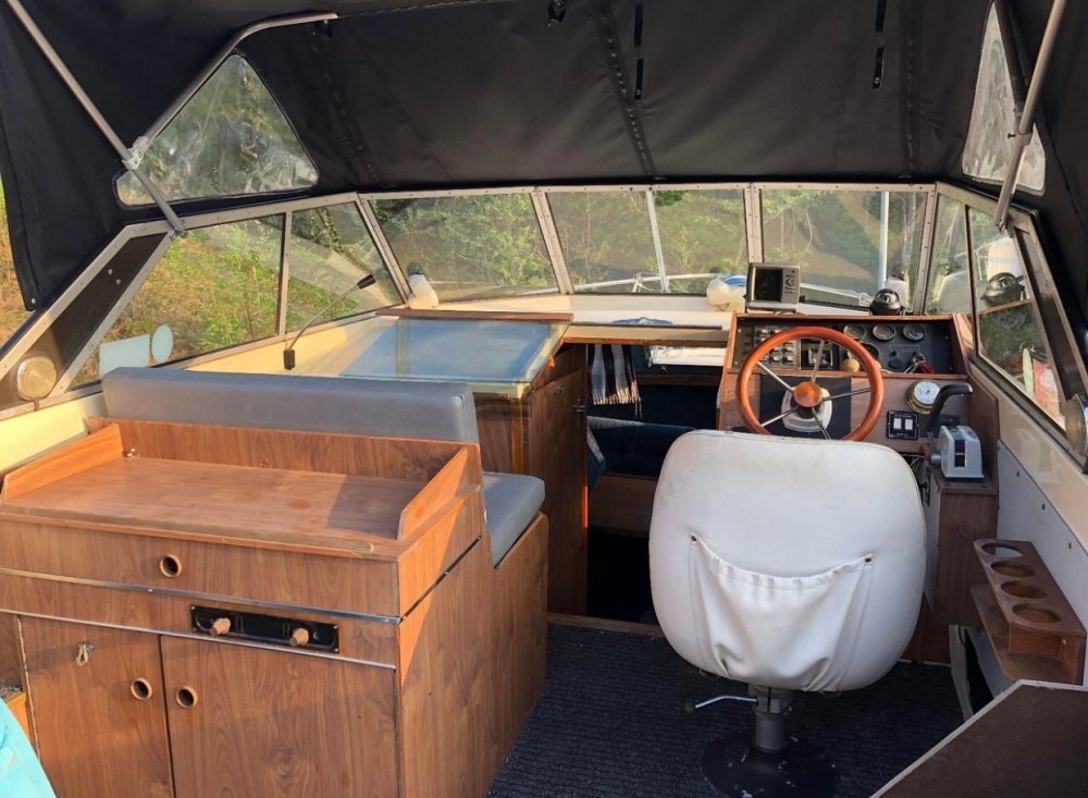

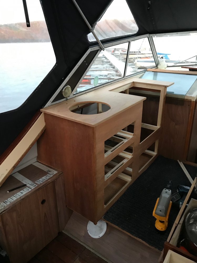

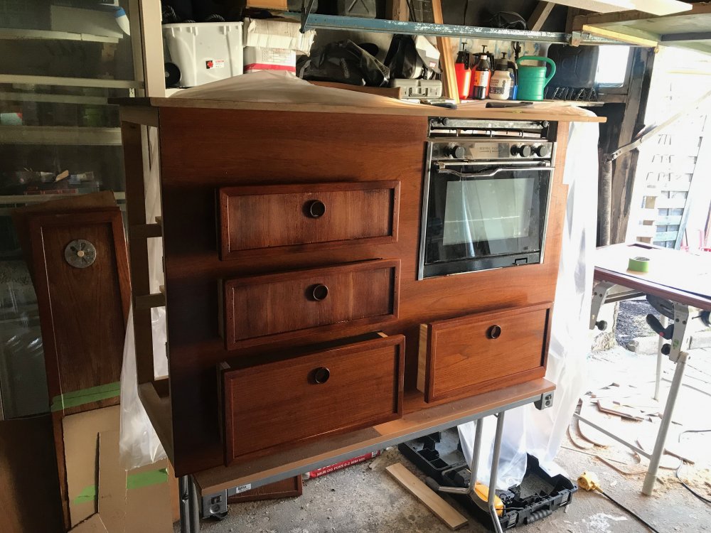

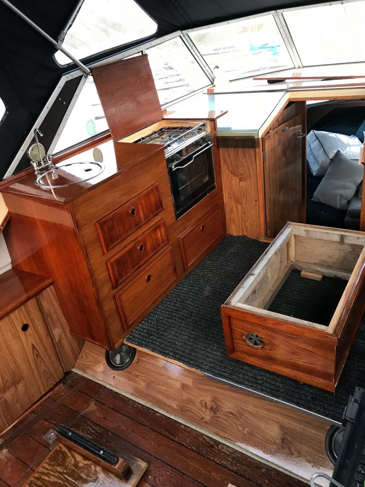

Hardi Startet 9.Mai.2019 Link til dette innlegget Startet 9.Mai.2019 (redigert) Ett lite prosjekt på en gammel Marex Gammel innredning revet ut, inn med nytt, og ny stol til kaptein. Redigert 9.Mai.2019 av Hardi (see edit history) Sitér dette innlegget Link to post
TerjeFjern Svart 9.Mai.2019 Link til dette innlegget Svart 9.Mai.2019 Flott jobba :-) Sitér dette innlegget Link to post
hanto1 Svart 9.Mai.2019 Link til dette innlegget Svart 9.Mai.2019 Ble jo veldig bra? Sitér dette innlegget Link to post
R.O Svart 9.Mai.2019 Link til dette innlegget Svart 9.Mai.2019 Veldig bra! Kunne jeg spurt hva slags materielt du bruker, og hvor du får tak i dette.. Ikke furu lektene..:) men platene - det er vel en finer av en hvis kvalitet..? Sitér dette innlegget Link to post

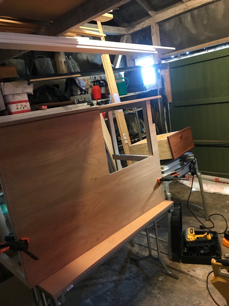

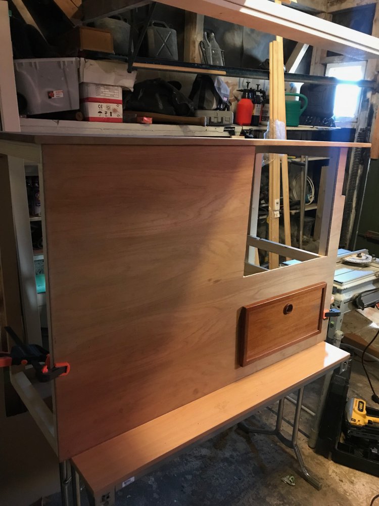

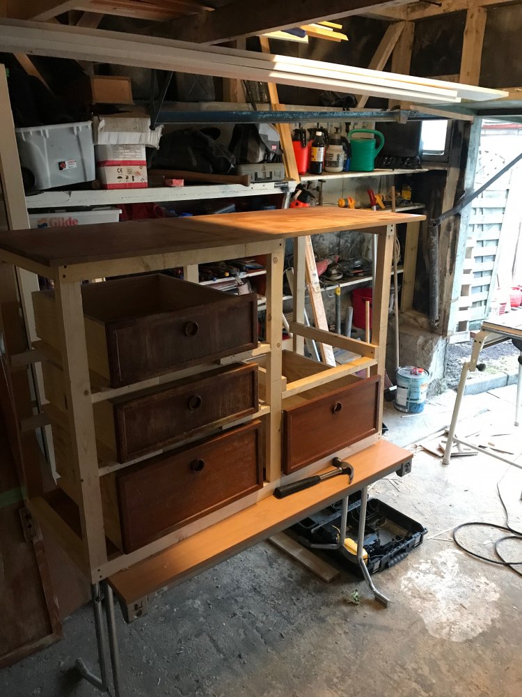

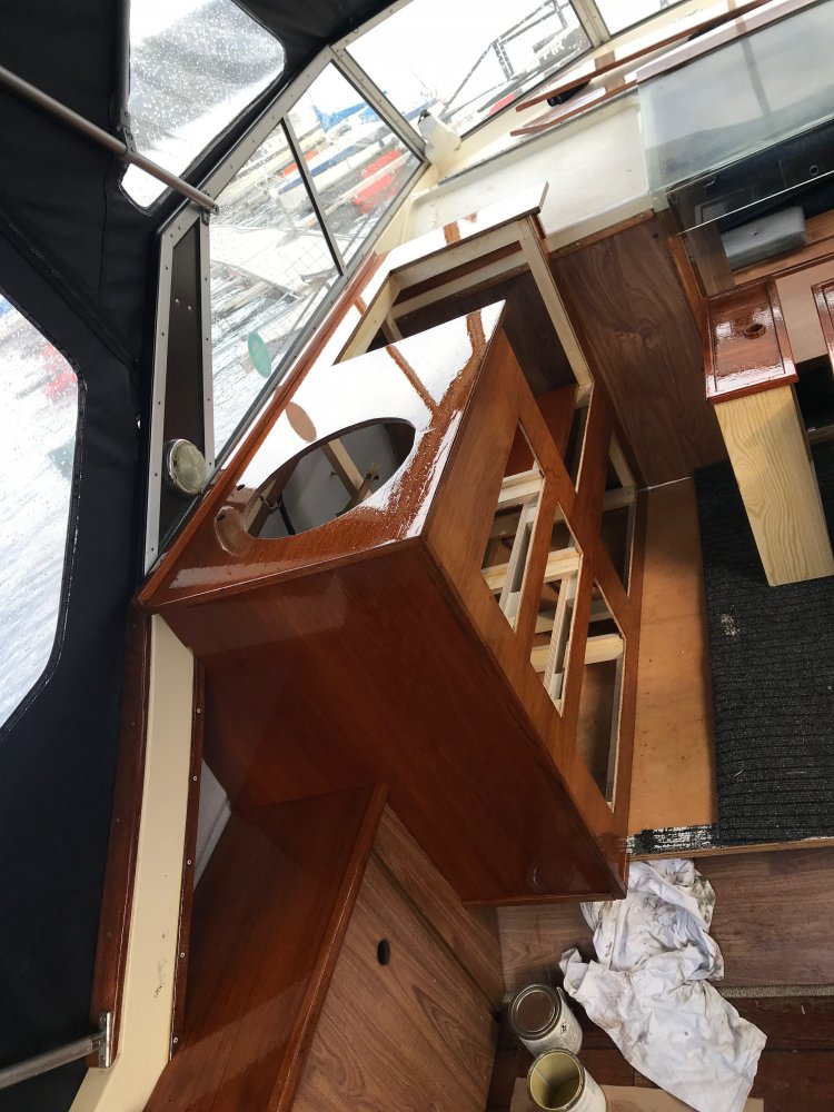

Hardi Svart 9.Mai.2019 Emnestarter Link til dette innlegget Svart 9.Mai.2019 (redigert) Hei. Her er det faktisk en del gjenbruk. Alle platene er teak, innredningen består av 5 dører som er hentet ut fra et båt vrak (sunken Kragerø 26). Platene (dørene) er så slipt rene for lakk, tilpasset og lakket opp igjen 1 list er kjøpt på Biltema Ja, og skuff frontene er også fra samme vraket Redigert 9.Mai.2019 av Hardi (see edit history) Sitér dette innlegget Link to post
