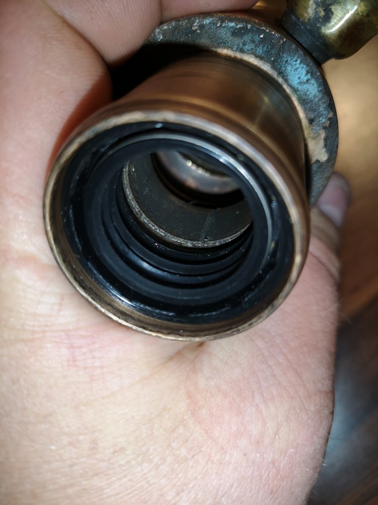

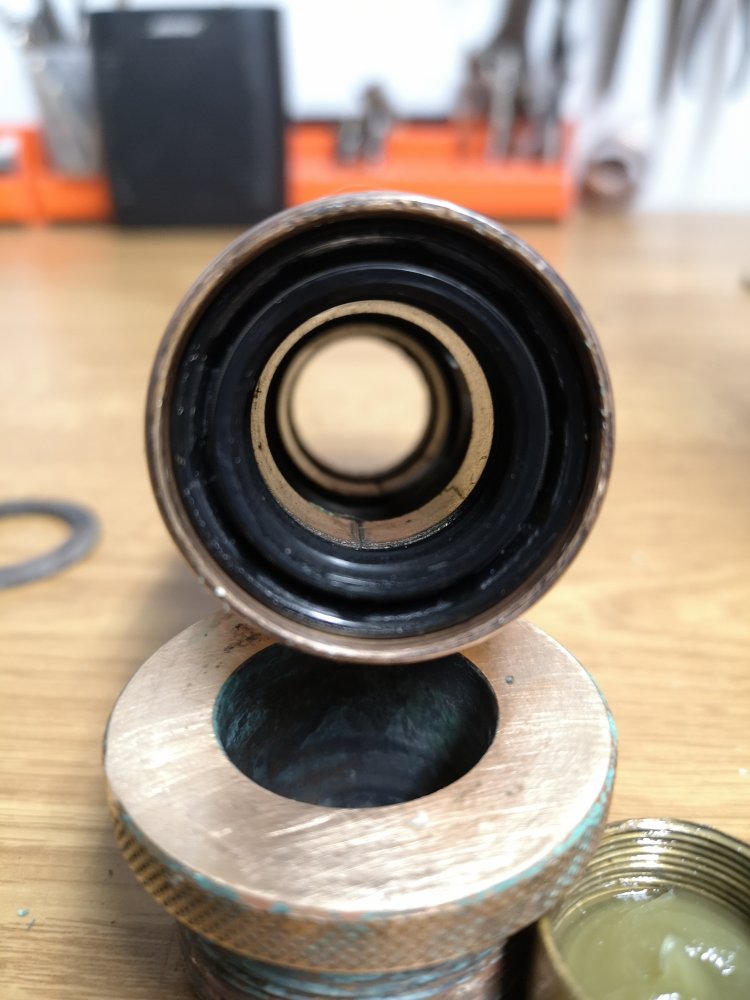

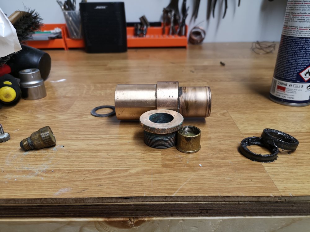

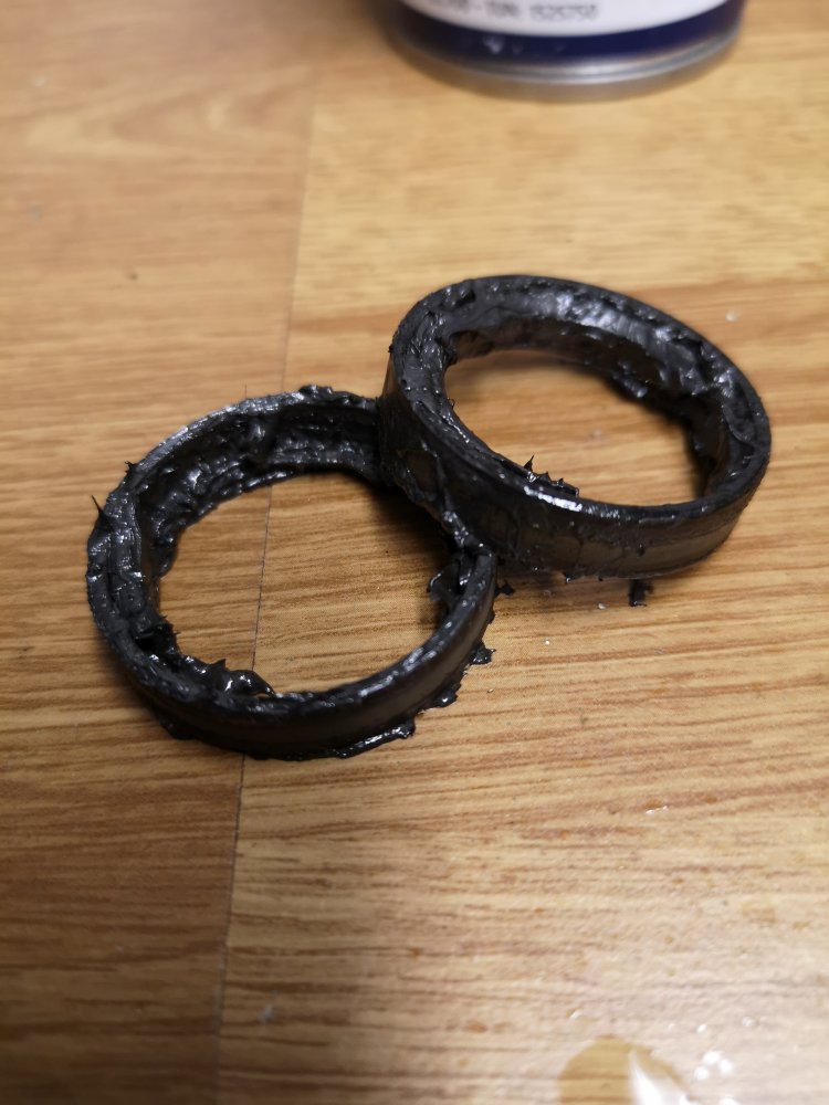

5nacks Startet 9.Mai.2019 Link til dette innlegget Startet 9.Mai.2019 (redigert) Hei. I forbindelse med bytte av cutlesslager, tenkte jeg å ta en titt på pakkboksen i samme slengen. Det var godt jeg gjorde, for i bakkant av boksen, satt det to helt utslitte simringer. I forkant sitter det talgpakning som ser ut til å være i bra stand. Har mer å gå på i stramminga. Nå har jeg pusset, gnikket, renset, og byttet begge simringene. Til spørsmålet mitt: hvor mye fett skal inn i pakkboksen? Skal den fylles helt opp med fett? Pakkboksen er av ukjent merke, men er nok fra byggeår til båten (1977). Ser at det er flere spørsmål som omtaler emne. Men, til det jeg har lest, så omtales pakkboksen med enten talgpakning eller simring. Min har begge deler ? Redigert 9.Mai.2019 av scamπ (see edit history) Sitér dette innlegget Link to post

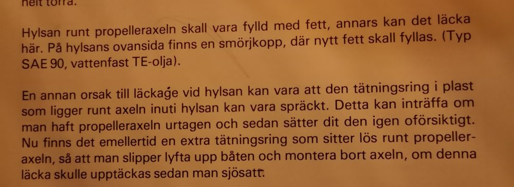

5nacks Svart 9.Mai.2019 Emnestarter Link til dette innlegget Svart 9.Mai.2019 1 minute ago, Hulda said: Egentlig burde ikke fett brukes, men olje ISO VG 32. Så burde ring 1 vært vendt mot sjøen, ring 2 mot oljen, ring 3 mot oljen og lissa slakket av. Det ville funka. Søren også. Da må jeg forsøke å få ut de to nymonterte simringene som er presset på plass ? Nå har jeg bladd igjennom alle papirer i båten. Det eneste jeg fant som omhandler pakkboksen er: Der står det at man skal bruke SAE90 TE-olje. Er det samme olje type du sikter til, Hulda? Sitér dette innlegget Link to post
Hulda Svart 9.Mai.2019 Link til dette innlegget Svart 9.Mai.2019 (redigert) Ser man det, alså ikke fett :-) Den oljen som du nevner er ikke så bra som 'min'. Jeg vet ikke hva TE står for. 90 er vel viskositet, CsT, og den flyter som kardan-olje, eksempelvis. Redigert 9.Mai.2019 av Hulda (see edit history) Sitér dette innlegget Link to post
5nacks Svart 9.Mai.2019 Emnestarter Link til dette innlegget Svart 9.Mai.2019 10 minutes ago, Hulda said: Ser man det, alså ikke fett :-) Den oljen som du nevner er ikke så bra som 'min'. Jeg vet ikke hva TE står for. 90 er vel viskositet, CsT, og den flyter som kardan-olje, eksempelvis. Olje er noe helt annet enn fett. Hva er poenget med en sånn fettkopp når det skal være olje på da? ? Kan vi konkludere med at pakkboksen er et lukket system som skal fylles helt opp med olje? Sitér dette innlegget Link to post
Hulda Svart 9.Mai.2019 Link til dette innlegget Svart 9.Mai.2019 Burde vel sittet en oljekopp med vanntett lokk i stedet for fettkopp. NB, vanntett. Når man ser hva du har plukket ut, stemmer det helt med bruksanvisningen? Sitér dette innlegget Link to post
5nacks Svart 9.Mai.2019 Emnestarter Link til dette innlegget Svart 9.Mai.2019 4 minutes ago, Hulda said: Burde vel sittet en oljekopp med vanntett lokk i stedet for fettkopp. NB, vanntett. Når man ser hva du har plukket ut, stemmer det helt med bruksanvisningen? Nja. De bruker ordene: smörjkopp, fett og olja. Jeg er ikke blitt helt klok enda. Ser for meg at det kan bli et voldsomtgris hvis jeg fyller på olje og dette ikke blir helt tett. Ellers stemmer det jo at det er en ekstra tetningsring. Antar da at de snakker om talgpakningen? Sitér dette innlegget Link to post
Lars H. Svart 9.Mai.2019 Link til dette innlegget Svart 9.Mai.2019 (redigert) Nå har også jeg grublet litt på dette. Ut fra bildene av hva du har plukket ut, kan jeg ikke se mer enn 2 simmeringer? Og så ser jeg ingen rester av lisse/talgpakning, men en plastring som beskrevet i den svenske teksten? Kan denne plastringen være en styring/sentrering på en måte? Å ha olje i en fettkopp må som du sier bli et griseri. Kanskje den svenske teksten: SAE90 vattenfast TE-olja betyr vannfast fett på norsk? Dersom mine ville fantasier skulle være korrekt, hva med dette? Håper jeg ikke roter det ennå mer til med disse betraktningene. Funksjonen til disse to simmeringene blir jo som for "vanlige" fettsmurte pakkbokser, den ene holder vannet ute fra pakkboksen og den andre holder fettet inne i pakkboksen slik at det ikke kommer ut langs akslingen mot motoren. Redigert 9.Mai.2019 av Lars H. (see edit history) Sitér dette innlegget Lars H. Helgesen, "Kapteinen" på Trudelutt (Saga27) med hjemmehavn i Son, Oslofjorden Nettsteder jeg drifter: trudelutt.com oljepionerene.no Skipshunden vår Som Paschuan i Soten sa på 1920-tallet: Ja, inte är jag mätt, men törstig är jag. Link to post

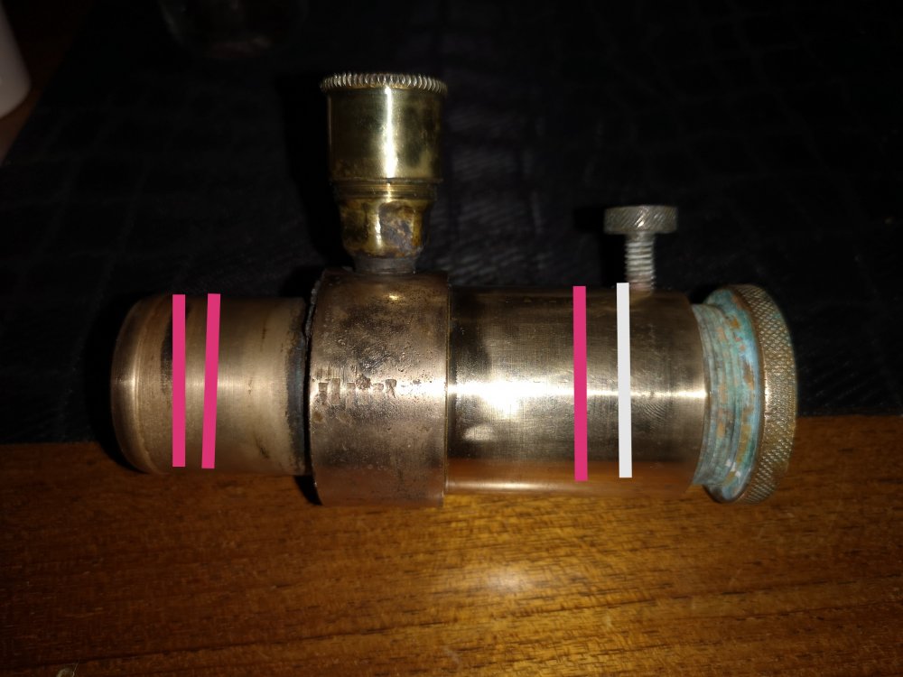

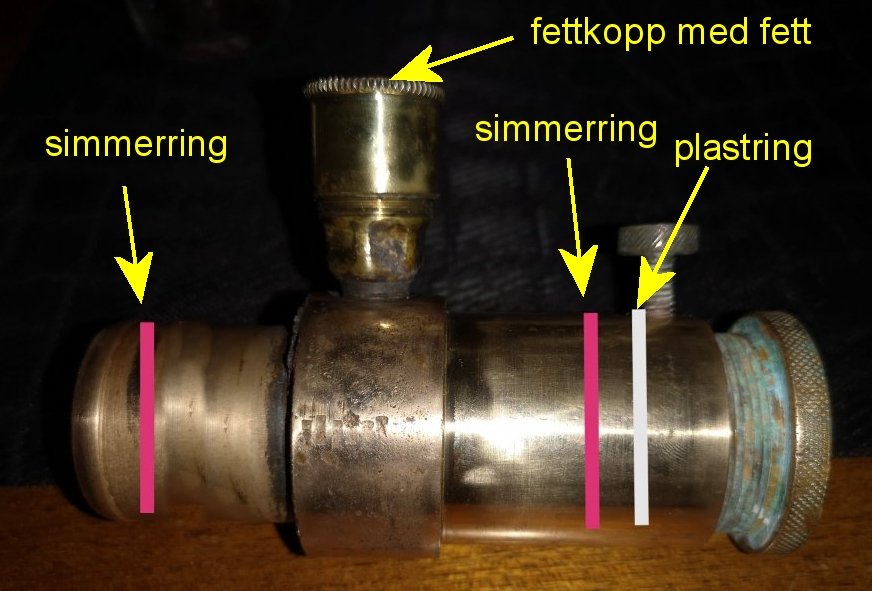

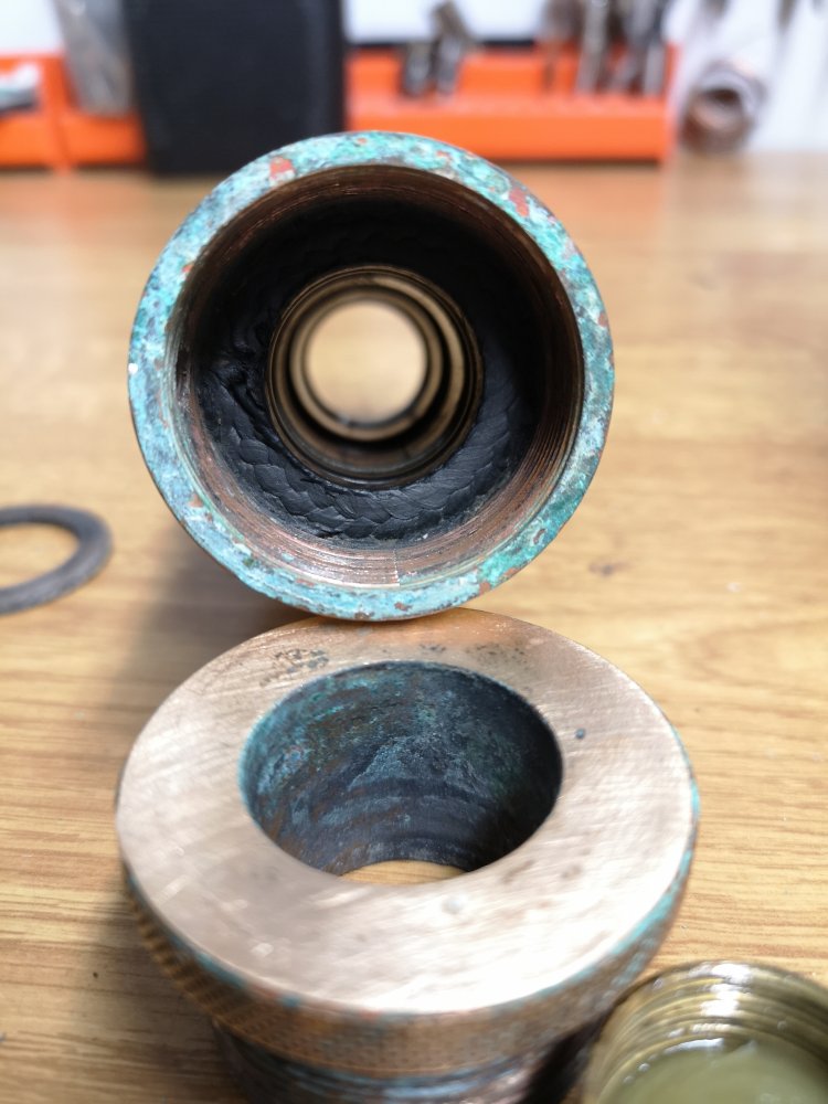

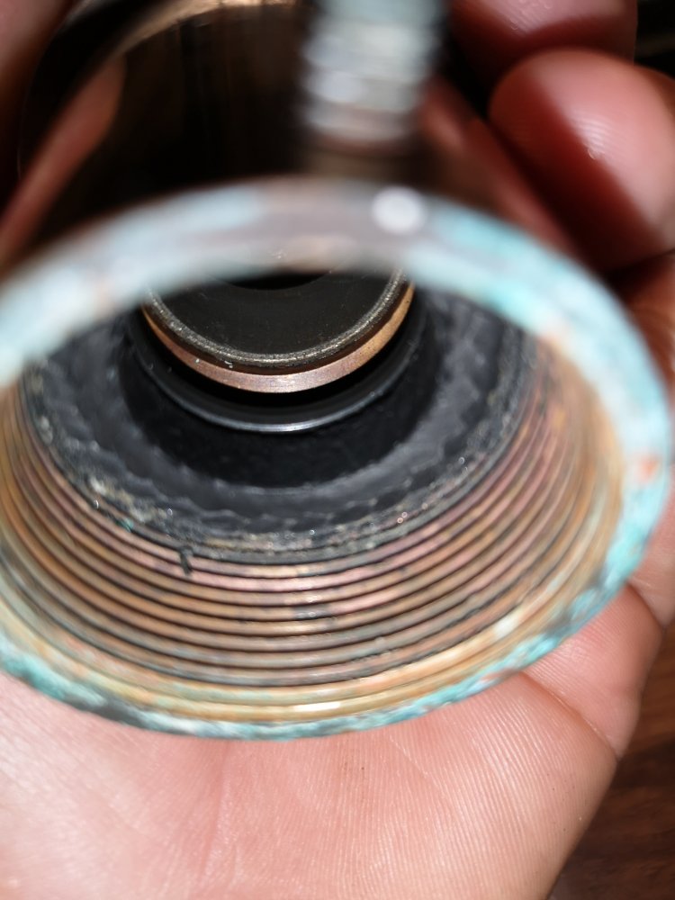

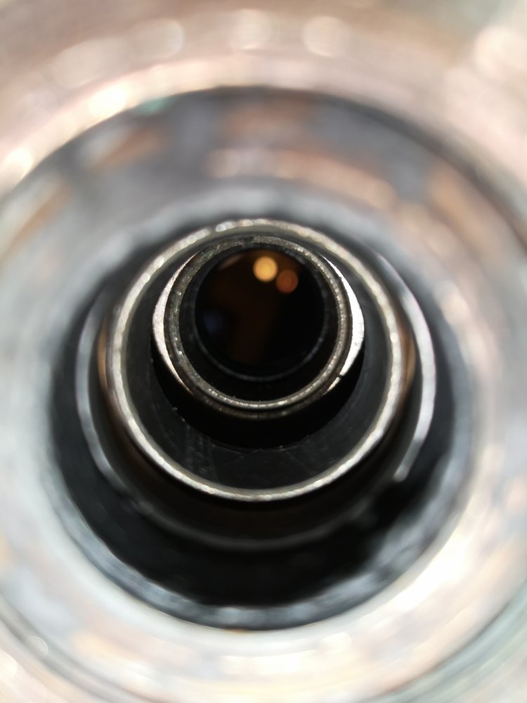

5nacks Svart 9.Mai.2019 Emnestarter Link til dette innlegget Svart 9.Mai.2019 Takk for din betraktninger også, @Lars H. Det er 3 simmeringer. Jeg glemte å legge til forklarende tekst til bilde jeg la ut av pakkboksen. De rosa strekene er simmeringer, den hvite er talgpakning. Legger ved noen (kanskje) bedre bilder: Her ser du talgpakning I forkant, samt en simmering, eller i hvert fall en form for gummitetning. Her ser du to nymonterte simmeringer i bakkant. Sitér dette innlegget Link to post
