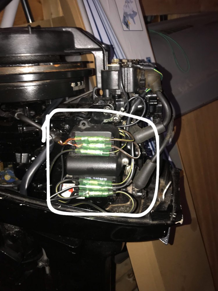

Sgam Startet 9.Mai.2019 Link til dette innlegget Startet 9.Mai.2019 Motoren funker ikke og er ganske sikker på at denne boksen må byttes ut, noen som vet om noen som selger? Sitér dette innlegget Link to post
Skallebank Svart 9.Mai.2019 Link til dette innlegget Svart 9.Mai.2019 Er det denne: https://www.ravnsgarage.no/switchbox-assy-5 ? Sitér dette innlegget Link to post
Stormwatch Svart 9.Mai.2019 Link til dette innlegget Svart 9.Mai.2019 Om motoren er helt død er det en kjent feil at det kan oppstå brudd i viklingene på statoren, den som lager strøm til tenningen. Sitter under svinghjulet. Den ble erstattet av en ny forbedret type, vet ikke hvilken årgang det skjedde. Sitér dette innlegget Link to post
Sgam Svart 11.Mai.2019 Emnestarter Link til dette innlegget Svart 11.Mai.2019 den virker helt død ja, verksted mente det kunne være switchboksen, Stormwatch vet du om dette er en dyr og vanskelig reprasjon om man skal gjøre det selv? Sitér dette innlegget Link to post
