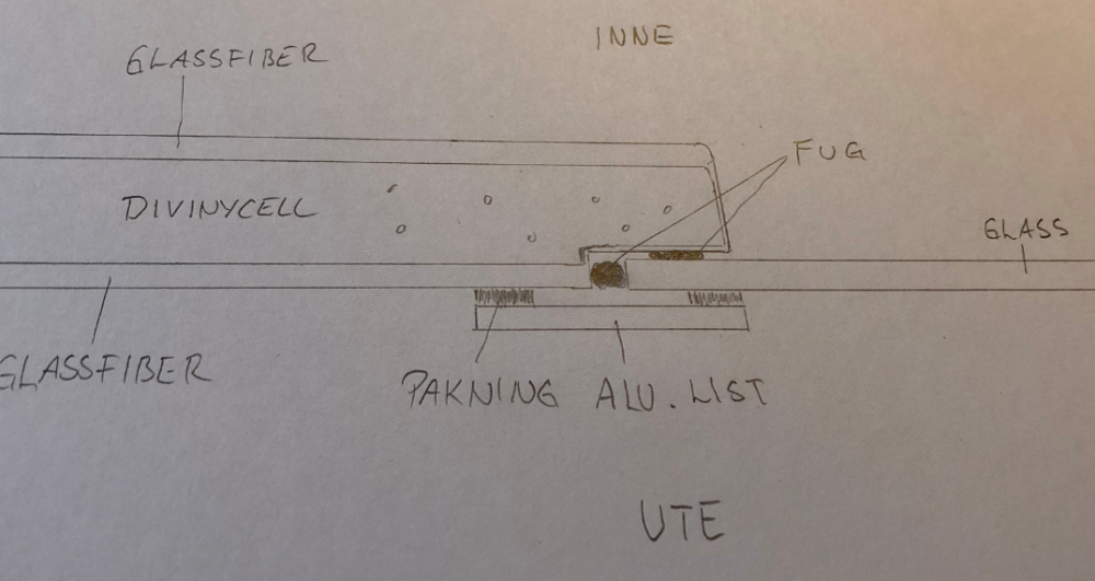

Gero Startet 10.Mai.2019 Link til dette innlegget Startet 10.Mai.2019 Da kommer spørsmålet om hvordan sette inn vinduer i styrehus. Har bygde styrhus i Divinicell og glassfiber, skal skjære ut vinduer men vurderer å ikke kjøpe vinduskarmer men lime inn vinduer (se skisse) Hadde vær bra med noen tilbakemeldinger på om dette er måten å gjøre det på eller bakdeler med å gjøre det på denne måten. Sitér dette innlegget Link to post
bjorn.bjerke@online.no Svart 10.Mai.2019 Link til dette innlegget Svart 10.Mai.2019 Hei, skal du ikke skrue fast vinduet? Kun lime? Blir det ikke mye styr å støtte det opp mens limet tørker? Sitér dette innlegget Link to post
Knude Svart 10.Mai.2019 Link til dette innlegget Svart 10.Mai.2019 Jo grei måte å montere vinduer. Litt avhengig av hardhet på divinycell men jeg ville ha støpt eller sparklet annleggsflaten for glasset. Ville også skrudd noen skruer i aluminiumslista og inn i laminatet for lettere montering. En annen måte er å legge litt arbeid i å få pene falser i laminatet. Da kan du bare lage en pen fuge å fylle åpning mellom glass og kanten på fals. Det meste av skrogvinduer i moderne båter er bare limt og fuget. Sitér dette innlegget Bygger 47 fot Trawler Yacht tegnet av Bruce Roberts Goodson Bygge 47 fot Trawler Yacht fra cd til ferdig båt Link to post
Lady E Svart 10.Mai.2019 Link til dette innlegget Svart 10.Mai.2019 Har gjort noe lignende selv, og med godt resultat. Men jeg lagde kanten for vinduet dypere slik at vinduet ble liggende noen millimeter innenfor ytterkanten slik at jeg fikk en god "trekantfuge" som går litt inn på vinduet på utsiden. Alu. list ble da overflødig. Sitér dette innlegget Link to post
Jannmar Svart 11.Mai.2019 Link til dette innlegget Svart 11.Mai.2019 Har du støpt ferdig hele styrehuset, for så å ta hull for vinduer etterpå ? I så fall er jeg nysgjerrig på hvordan du vil gjøre det når du skal lage falsen til vinduene. Sitér dette innlegget Link to post
Gero Svart 11.Mai.2019 Emnestarter Link til dette innlegget Svart 11.Mai.2019 Knude skrev On 10.5.2019 at 21.32: Jo grei måte å montere vinduer. Litt avhengig av hardhet på divinycell men jeg ville ha støpt eller sparklet annleggsflaten for glasset. Ville også skrudd noen skruer i aluminiumslista og inn i laminatet for lettere montering. En annen måte er å legge litt arbeid i å få pene falser i laminatet. Da kan du bare lage en pen fuge å fylle åpning mellom glass og kanten på fals. Det meste av skrogvinduer i moderne båter er bare limt og fuget. Takk for tilbakemelding. Jo vi har tenkt å mette divinyvellplata med polyester. I tillegg har vi tenkt å skru aluminiumslista fast til skroget. ERTEC har mange gode løsninger men prisen er der etter. derfor var det flott og få tilbakemelding på at måten vi tenker å gjøre det på ikke er helt på jorde :-) Takk igjen Sitér dette innlegget Link to post

Gero Svart 11.Mai.2019 Emnestarter Link til dette innlegget Svart 11.Mai.2019 bjorn.bjerke@online.no skrev On 10.5.2019 at 20.14: Hei, skal du ikke skrue fast vinduet? Kun lime? Blir det ikke mye styr å støtte det opp mens limet tørker? Hei bjorn.bjerke@online.no Vi har tenkt å skru en aluminiumslist over vinduet. skru det fast i skråget. men det er jo limet som vil holde glasset fast. Takk for tilbakemelding :-) Sitér dette innlegget Link to post

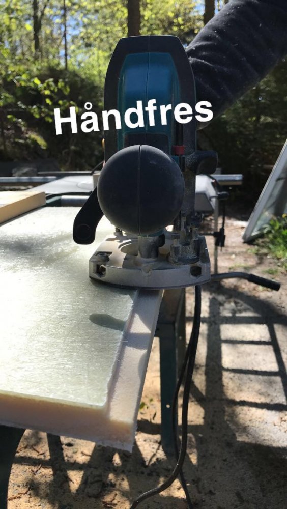

Gero Svart 11.Mai.2019 Emnestarter Link til dette innlegget Svart 11.Mai.2019 (redigert) Jannmar skrev for 16 timer siden: Har du støpt ferdig hele styrehuset, for så å ta hull for vinduer etterpå ? I så fall er jeg nysgjerrig på hvordan du vil gjøre det når du skal lage falsen til vinduene. Hei Jannmar. I dag har vi skåret ut for vinduer, og brukte vinkelsliper for å kutte ut vinduene. For lage fals bruker vi en håndfres, og det går bra. I tillegg har vi planer om å "mette" divinicell platene med polyester. til slutt vil vi legge topcoat på før vi limer og skrur vinduene som vist på skisse. Legger ved et bilde. Takk for interessen :-) Redigert 11.Mai.2019 av Gero (see edit history) Sitér dette innlegget Link to post
Gero Svart 11.Mai.2019 Emnestarter Link til dette innlegget Svart 11.Mai.2019 Lady E skrev On 10.5.2019 at 21.37: Har gjort noe lignende selv, og med godt resultat. Men jeg lagde kanten for vinduet dypere slik at vinduet ble liggende noen millimeter innenfor ytterkanten slik at jeg fikk en god "trekantfuge" som går litt inn på vinduet på utsiden. Alu. list ble da overflødig. Hei Lady E. Takk for tilbakemelding. Det hadde sikkert vært finest om vi kunne droppet aluminiumlista. Er usikker på om vi klarer å få et så rent kutt at det blir fint mellom glassfiber- fuge og glass. Har du et bilde av resultatet ditt ? mvh Geir Sitér dette innlegget Link to post
