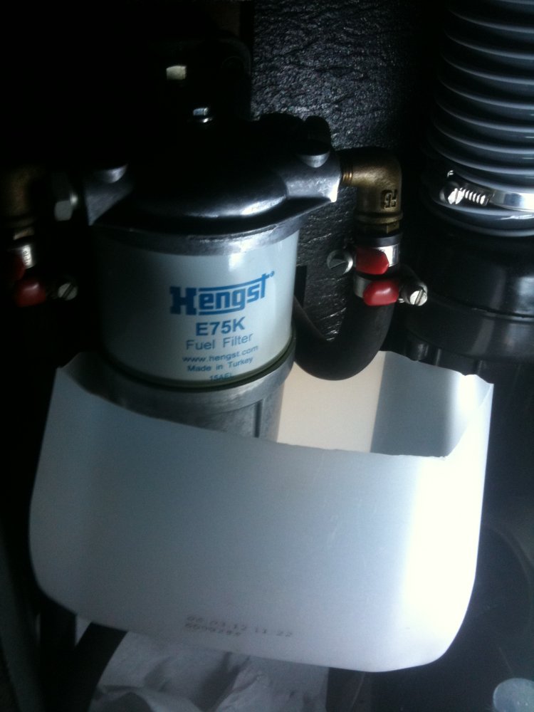

Lett match Svart 11.Mai.2019 Link til dette innlegget Svart 11.Mai.2019 (redigert) Grovdieselfilter er vel ikke en del av motoren. På min båt Dufour 40 sitter det filter med glasskopp nederst. Dette løsnes med en skrue på toppen. Av og til sitter filter og glasskopp fast selv etter at skruen er løsnet. Et lite dunk på glasskoppen så løsner de. Pleier alltid å ha litt diesel på gummipakningene før jeg monterer nye filtre. På bildet under ser du det filteret jeg har. Setter en avkuttet 4 liter kanne under, denne samler opp diesel. Mulig du har et annet filter. Legg ut et bilde så får du sikkert bedre tips. Redigert 11.Mai.2019 av Lett match (see edit history) Sitér dette innlegget Link to post
