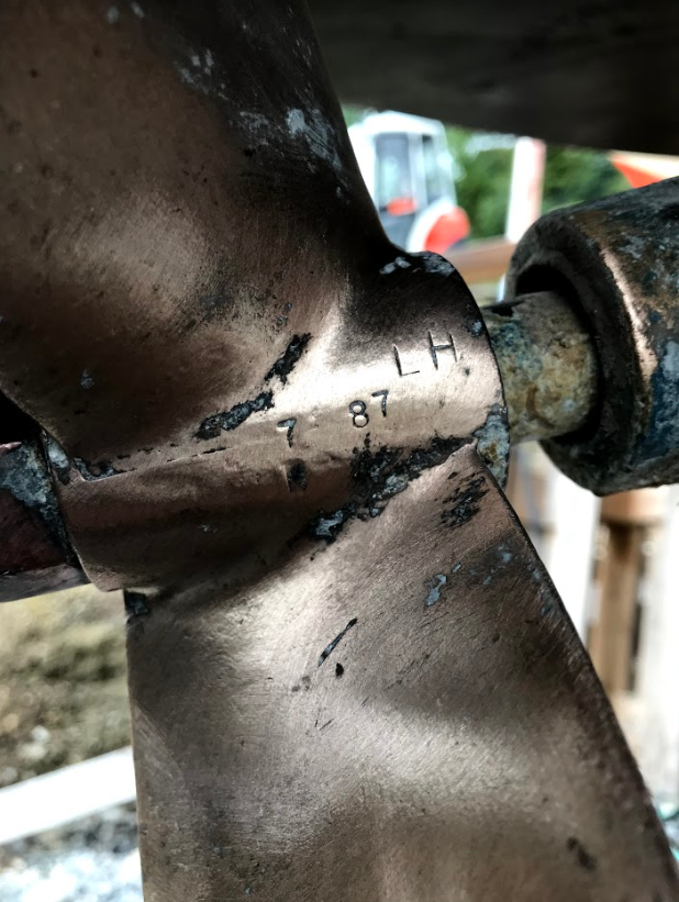

sthja Startet 11.Mai.2019 Link til dette innlegget Startet 11.Mai.2019 Hei, Jeg vurderer å kjøpe ny propell eterhvert, noen som vet hva kodene på propellen betyr? størellse og vridning.. Sitér dette innlegget Link to post

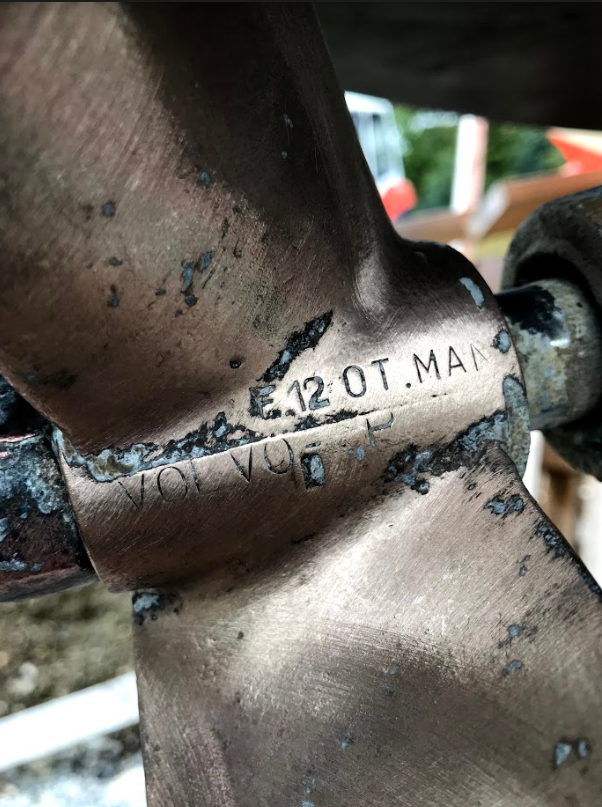

Kweelhouse Svart 12.Mai.2019 Link til dette innlegget Svart 12.Mai.2019 Hei! Tallene du ser der er type propell og ikke størrelsen, størrelsen ser du hvis du skrur av mutteren bak propellen. LH Left Handed E12= blad areal OT.MAN Material type Sitér dette innlegget Link to post
sthja Svart 14.Mai.2019 Emnestarter Link til dette innlegget Svart 14.Mai.2019 Okay, takk for svar. Står det Aksel størrelse også der eller? Sitér dette innlegget Link to post
Martine29 Svart 14.Mai.2019 Link til dette innlegget Svart 14.Mai.2019 Kan sikkert bruke skyvelær... Sitér dette innlegget Link to post
Kweelhouse Svart 14.Mai.2019 Link til dette innlegget Svart 14.Mai.2019 7 hours ago, sthja said: Okay, takk for svar. Står det Aksel størrelse også der eller? Nei det står vel bare diameter og stigning på propellen der. Hvis du har skyvelær kan du måle akslingen selv. Sitér dette innlegget Link to post
