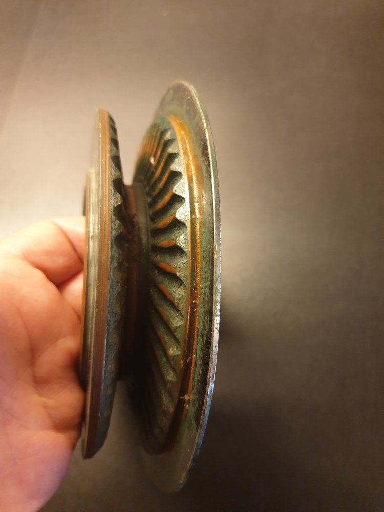

christina Svart 12.Mai.2019 Emnestarter Link til dette innlegget Svart 12.Mai.2019 (redigert) Det første bildet viser det gamle kabelaret , har en styreskive på seg . Det andre bildet (liggende) Er det nye kabelaret har ingen styreskive Redigert 12.Mai.2019 av christina (see edit history) Sitér dette innlegget Link to post
Mix Svart 12.Mai.2019 Link til dette innlegget Svart 12.Mai.2019 Det virker på meg som du har fått kabelar som passer en annen modell Ilas winch. Sitter frikoblingen på andre siden av kabelaret av det du kaller "styreskive" ? Hvilken modell er det du har ? Sitér dette innlegget Link to post

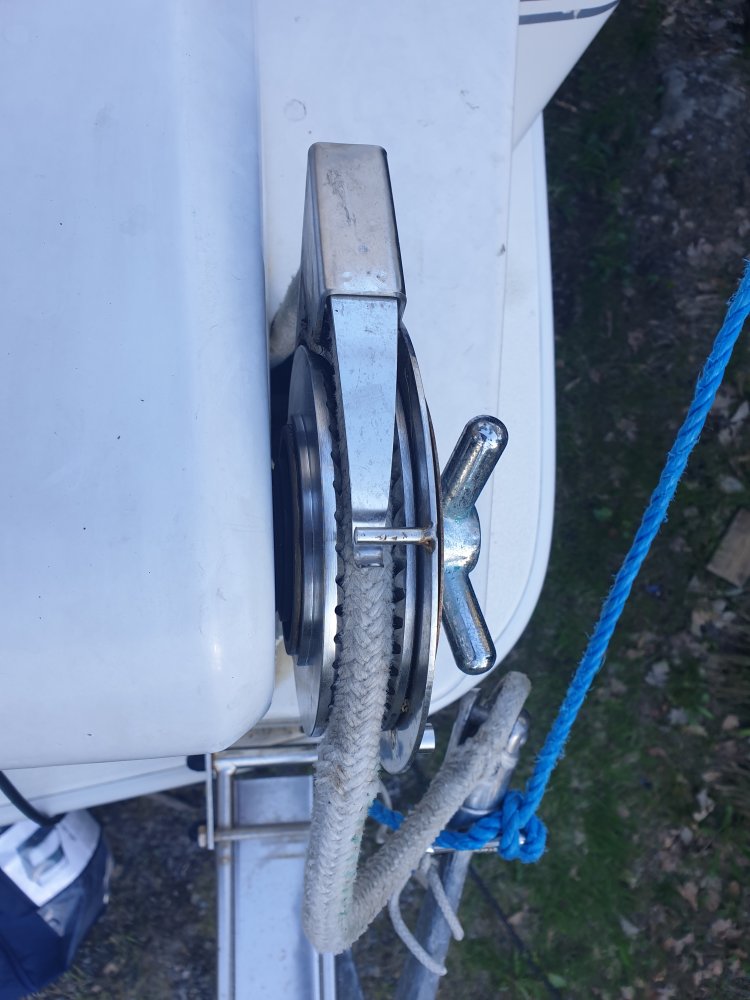

christina Svart 12.Mai.2019 Emnestarter Link til dette innlegget Svart 12.Mai.2019 Jeg har captain c 1000w , Bildet under er det nye kabelaret montert , har ikke styreskive på venstre side slik som det gamle. Det jeg bestillte var kabelar til min type ifølge nettbaat Sitér dette innlegget Link to post
Mix Svart 12.Mai.2019 Link til dette innlegget Svart 12.Mai.2019 Ta en prat med Vinsjkompaniet, det er de som har tatt over Power il produktene. Du finner kontaktinfo nederst på hjemmesiden. http://www.vinsjkompaniet.no/Vinsjkompaniet/Forside.html Sitér dette innlegget Link to post

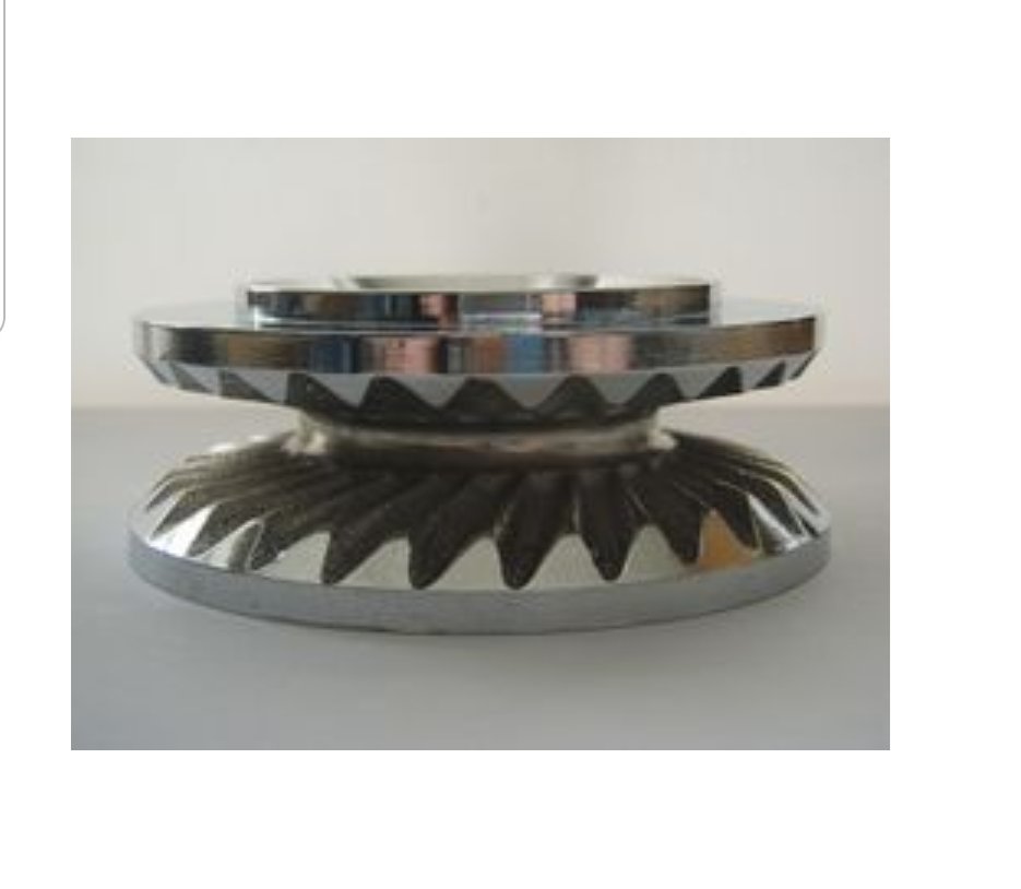

Mix Svart 12.Mai.2019 Link til dette innlegget Svart 12.Mai.2019 (redigert) Hvis du ser på denne tegningen så har kabelaret på Captain C denne støtteskiva. Du har nok fått feil kabular virker det som. Delenummer er 11052 Redigert 12.Mai.2019 av Mix (see edit history) Sitér dette innlegget Link to post

christina Svart 16.Mai.2019 Emnestarter Link til dette innlegget Svart 16.Mai.2019 Hei , takk for god hjelp jeg kontaktet nettbåt der jeg bestillte kabelaret og han sender nå delene jeg mangler ??? Sitér dette innlegget Link to post
Mix Svart 16.Mai.2019 Link til dette innlegget Svart 16.Mai.2019 Flott ! En annen ting, kabularet blir slitt etter en tid, salt og sand fører til slitasje. Hvis du du har byttet kabular pga. sluring pga. slitasje så er det faktisk mulig å hvesse tennene i kabularet ett par ganger med en dremel elns. med slipestifter, hvis du gidder i en ledig stund. Så ikke kast det gamle. Bare til orientering. Sitér dette innlegget Link to post
