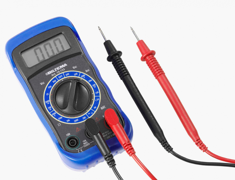

For å være helt sikker på at det er 5,15 milliampere (som altså er OK-ish å ha ,med tenningen av) og ikke 51 eller 515 eller noe annet, kan dere hjelpe meg å verifisere målingen ? Under er bildet av målingen. + kabel på startbatteriet er tatt av polen , og jeg måler mellom pol og kabel. Funskjonsvenderen på Multimeter står på 20mA, og den viser altså -5,15
Den røde senceledingen er da på mA inngangen i multimeteret.
Er det 5,15 milliampere dette viser da (altså OK og til å leve med) ?
