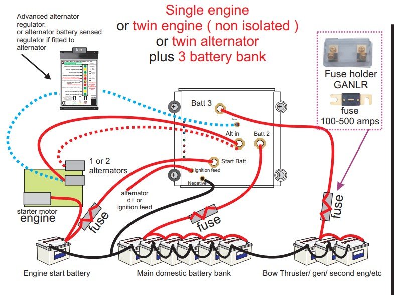

Det står en prosplittR  mellom startbatteriet og dynamoen, derfor ville det undre meg om dynamoen fikk lov å tappe startbatteriet.
Det er ingen feilkoder eller noe unormalt med Prosplitt R som jeg kan se (det er diverse lysdioder på den som skal lyse hvis noe er unormalt) .
Oppsettet mitt er omtrent sånn (med en motor/dynamo) :
Sometimes I think of how it used to be... R.I.P. Lemmy ,Phil & Eddie
