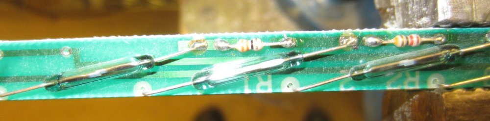

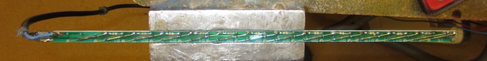

ebonita Svart 13.Mai.2019 Link til dette innlegget Svart 13.Mai.2019 (redigert) Jag har byggt om några givare av Wema/Biltema-typ för att anpassa till tankform och dubbla instrument när jag byggde om till nya rostfria vattentankar. Genom at laborera med motstånden kan man förfina mätkarakteristiken om t ex tanken är oregelbunden. Det är inget större hokuspokus att dela en givare och rigga om den med andra motstånd, bara man är försiktig med reed-elementen. Interiören ser ut så här: Det skulle nog inte vara omöjligt att korta kretskortet efter behov. Problemet är väl rörhylsan, den måste ju vara tät. Kanske kan den kortas och silver-lödas. Redigert 13.Mai.2019 av ebonita (see edit history) Sitér dette innlegget Link to post

Lars H. Svart 13.Mai.2019 Link til dette innlegget Svart 13.Mai.2019 (redigert) ebonita skrev 55 minutter siden: Jag har byggt om några givare av Wema/Biltema-typ för att anpassa till tankform och dubbla instrument när jag byggde om till nya rostfria vattentankar. Genom at laborera med motstånden kan man förfina mätkarakteristiken om t ex tanken är oregelbunden. Det är inget större hokuspokus att dela en givare och rigga om den med andra motstånd, bara man är försiktig med reed-elementen. Takk for innlegget ditt ebonita. Akkurat nå var jeg på vei til å lete gjennom skapet med alt det rare i for å finne og ta bilde av kretskortet med reed-releene og motstandene som jeg en gang hadde plukket ut av en defekt giver som det var kommet septik inn i. Nå skal det få bli der innerst i skapet en plass. Redigert 13.Mai.2019 av Lars H. (see edit history) Sitér dette innlegget Lars H. Helgesen, "Kapteinen" på Trudelutt (Saga27) med hjemmehavn i Son, Oslofjorden Nettsteder jeg drifter: trudelutt.com oljepionerene.no Skipshunden vår Som Paschuan i Soten sa på 1920-tallet: Ja, inte är jag mätt, men törstig är jag. Link to post
