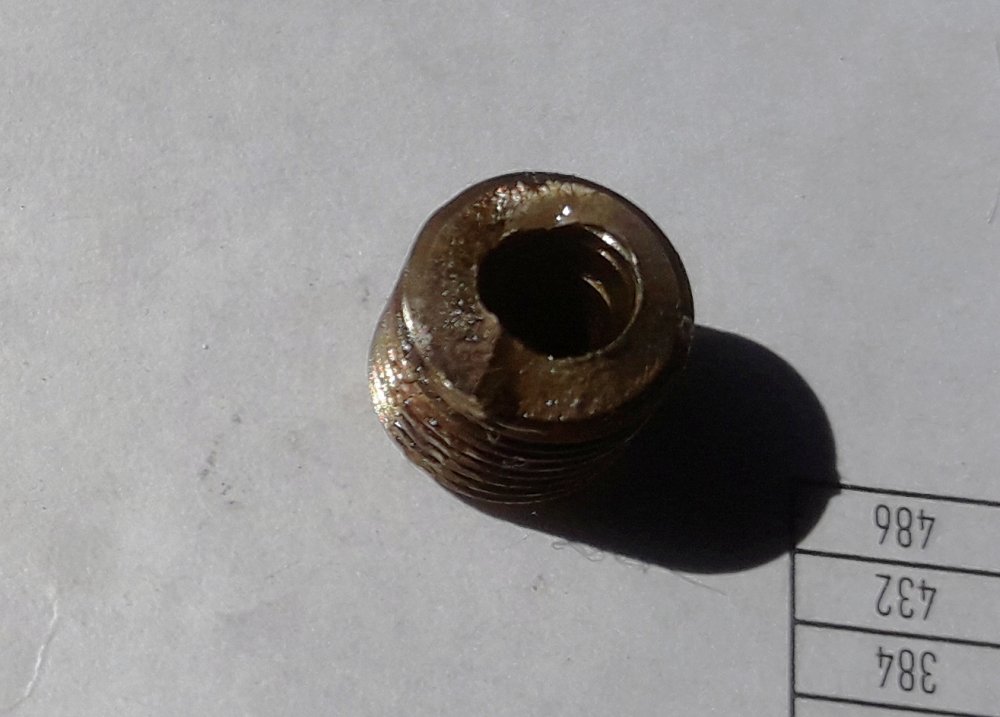

Roger jo Startet 15.Mai.2019 Link til dette innlegget Startet 15.Mai.2019 Har hatt en liten svett oljelekkasje til Oljetrykkmåleren i flere år , tenkte at den fikser jeg nå, sikkert bare å pakke om. Den løsnet veldig lett. Gjengene satt i blokka et gammelt brudd i ansatsen. Så for meg den jobben. var plass til å komme til med skrueuttrekker , det knaset i mesingen, miraklets tid er ikke forbi den kom ut. En tur til Haugerud rørleggeren med gamle rørdeler 1/4" til 1/8", Han/Han med plass til kobberring. Nu er det potte tett. Sitér dette innlegget Kokekyndig maskinist kjent på kysten. Link to post

Roger jo Svart 16.Mai.2019 Emnestarter Link til dette innlegget Svart 16.Mai.2019 (redigert) index skrev for 11 timer siden: Jeg klarte å få en sprekk i blokka da jeg skulle ta ut en knekt oljetrykksbryter ved hjelp av en grisepikk. Så det gjør jeg aldri igjen... Rusta fast?? Moralen er "gjør som SABB" Altid messing i blokka og så trrykkbrytere, mine trykkbrytere har MPT gjenger, og i blokka er der rørgjenger. .Da kan en dytte inn en stang om passer til hullet, varme den knekte bryteren med propanbrenner borre på hver side av stangen og litt inn i den trekke ut stangen så kommer en til med en kraftig skrutrekker. Og et par rapp på trekkeren. Det funka på 70 tallet. Redigert 16.Mai.2019 av Roger jo (see edit history) Sitér dette innlegget Kokekyndig maskinist kjent på kysten. Link to post
