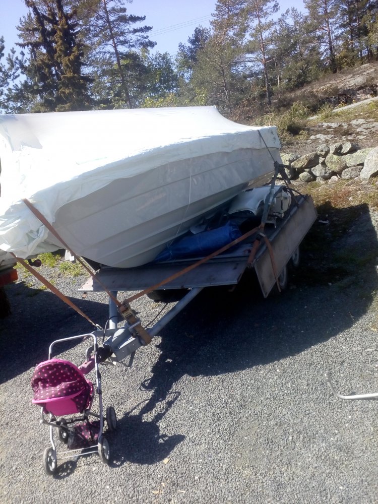

Her ser dere første bilde. Som dere kan se, så er akselen litt langt nede. (Dette er den høyden den gikk best, før modifisering)
